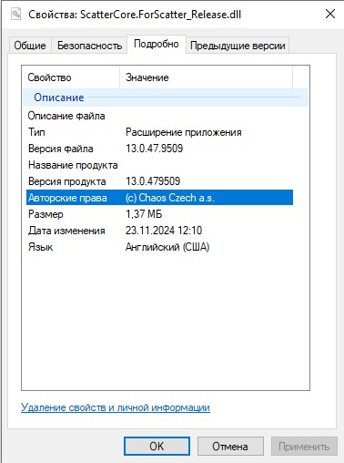

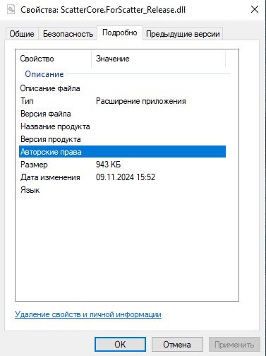

А проблема то, проще решается. Всего то надо, сравнить версию оригинального файла, и файла для замены.

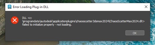

Вот уже ничего не понимаю, всё вышенаписанное попробовал, всё равно эта гребаная ошибка
Ставлю 3d max 2024, corona 12 hotfix 1, V-ray 7 hotfix 1 - в разных последовательностях и всяких причуд, найденных в инете. Результат один - эта ошибка и скаррет не работает. Где косяк - не понимаю... Поясни, бро, пожалуйста.

Нужно файлик патча ScatterCore.dll, прилагаемый к установочнику вирея скопировать с заменой в папку с установленным 3д макс и в папку C:\ProgramData\Autodesk\ApplicationPlugins\ChaosScatter3dsMax2024

Вот инфа по файлику патча с V-ray и с Corona, попробовал оба - результата нет...

Заменять было не на что в папке 3д макса, просто скопировал его туда и скопировал с заменой во вторую указанную папку - ничего не поменялось...

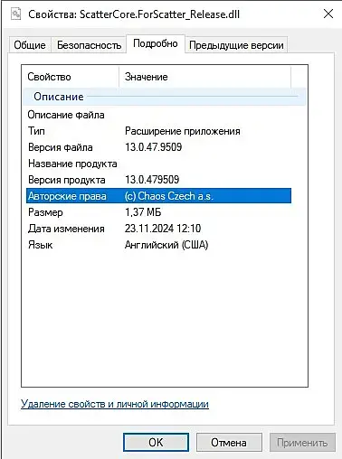

Для corona14. Устанавливал на 25 макс, после установки v-ray. Та -же проблема со скатером.
Решил по наитию: запускаем лаунчер, делаем unpack в выбранную папку, находим там куда распаковали, папку ApplicationPlugins, заходим, выбираем нужную версию макса (от 22 до 26) и всё что внутри копируем с заменой в папку скатера, у меня это C:\Users\All Users\Autodesk\ApplicationPlugins\ChaosScatter3dsMax2025
Запускаем макс, скатер на месте, всё работает
На сайте c 30.01.2025
ставил на чистую в последовательности : макс_2026 - корона_13 - вирей_7. скаттер исчез и ругался. помогло : 1) сделал unpack короновского инсталлера 2) из анпака из programdata все потроха scatter копировал с заменой в аналогичную директорию на С. 3) scattercore копировал в корень макса.
иными словами покрыл скаттер пришедший с виреем скаттером из короновского инсталлера
