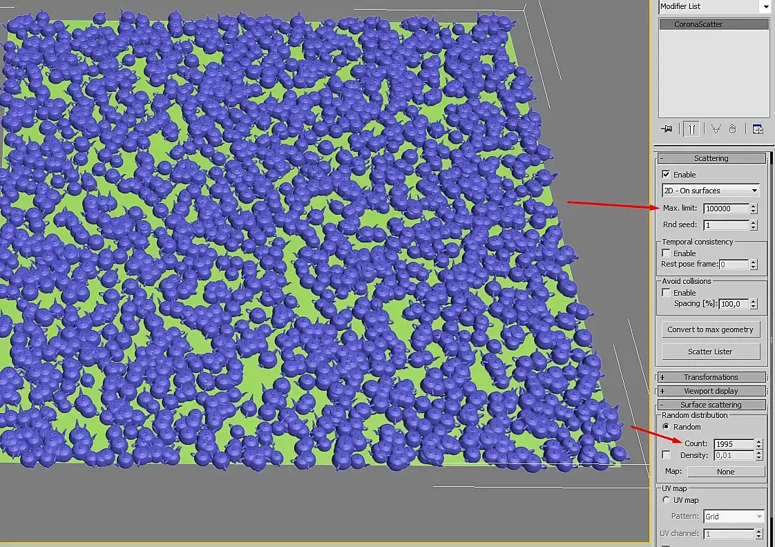

Проблема с Corona Scatter
На сайте c 02.04.2015
Сообщений: 16
Цитата irishman:

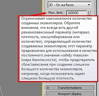

Annuse, коллизии отключены? показ во вьюпорте в дефолте на 1000 стоит.
Коллизии отключены, распределение травы по плоскости оцениваю в интерактиве. Т.е дело не в  отображении во въюпорте, а в том, что он физически не производит больше 1000((((

Делала и так и этак - ничего не помогало. Создала пустую сцену, плэйн нужного размера - всё сработало как надо. Открыла снова свою сцену - иииии травка распределилась как надо! Что за глюк был, непонятно. Пыталась решить проблему весь день, ничего не помогало, а надо  было просто перезагрузить сцену. О, великий и непредсказуемый Макс!!! Спасибо за отклик.
Сообщений: 4604
Annuse
достаточно интерактив было перезапустить, там через контекстное меню даже есть кнопка, интерактив не панацея для всего, он не всегда обновляет добавленные объекты в сцену, изменения в сцене, и дисплейс считает только для ракурса при запуске.
Ну и еще в 3 версии короны кажется был глюк у скатера с кнопкой включить

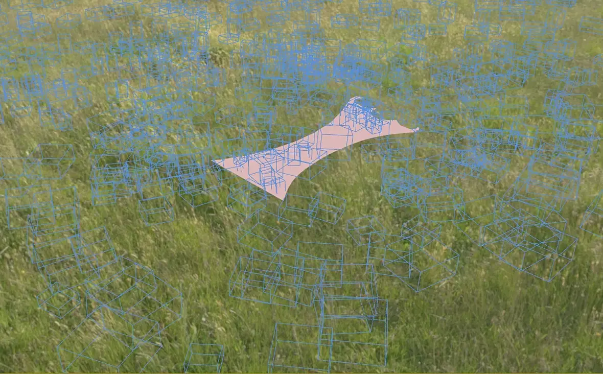

Всем привет. Никто не подскажет почему при распредлении Скейтером объектов на маленькой розовой плоскости получается вот такая ерунда? Распредление идет за пределами плоскости. В сети ответ не нашел.
Ответ ищи в пайвоте своего обьекта о юный падаван.

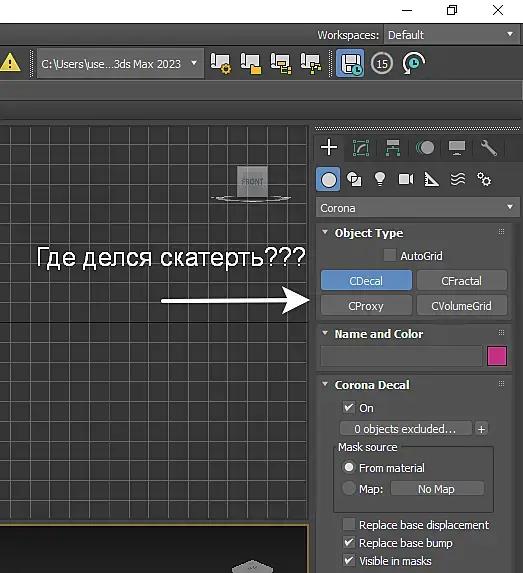

Подскажите, корона 9. Не могу найти скаттер.

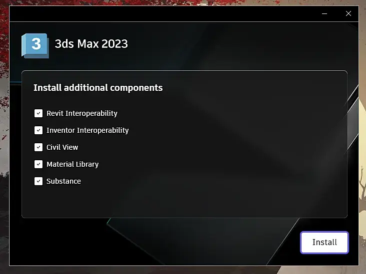

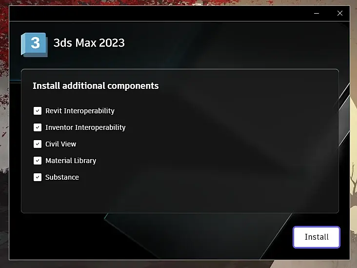

Спасибо за подсказку, гуглил с неделю, не понимал что у меня не так как у всех и ответа так и не нашел. Вроде не совсем нубасик, но чет не получается. При запуске вылазит такое окно: и тут нет распаковок, просто предлагает доустановить остальные приблуды.
Речь не про установщик Макса, а про установщик 9й Короны :)
Спасибо!) Да логично, что скаттер относится к короне) Когда происходит зашквар, психуешь, не видишь простого. Кнопка так и не появилась, может не все подобавлял, надо еще будет попытаться, а может и не надо, появились 3 мини кнопки как на быстрой панельке короны, закрепил в удобном месте и они работают!
Он теперь там же, но не во вкладке Corona, а во вкладке Chaos
