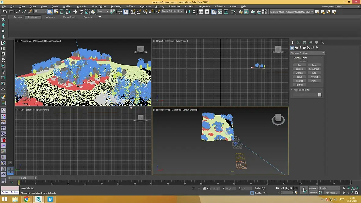

На сайте c 07.12.2022
Проблема такая, в сцене несколько скаттеров с одной и той же травой разного цвета, в каждом скатере отображается не более 100 точек травы, но всё равно сцена дико лагает при переключении на плейн и на любой скатер, хотя положение травы при этом не меняется. Буквально неделю назад делал похожую сцену с большим количеством скатеров и большим отображением точек и так не лагало, с той же травой, по тому же принципу, а почему сейчас так всё плохо, что изменилось? Если убрать со скаттера плейн, где появляется трава, то лаги пропадают. Рендер отключен, я просто в замешательстве.

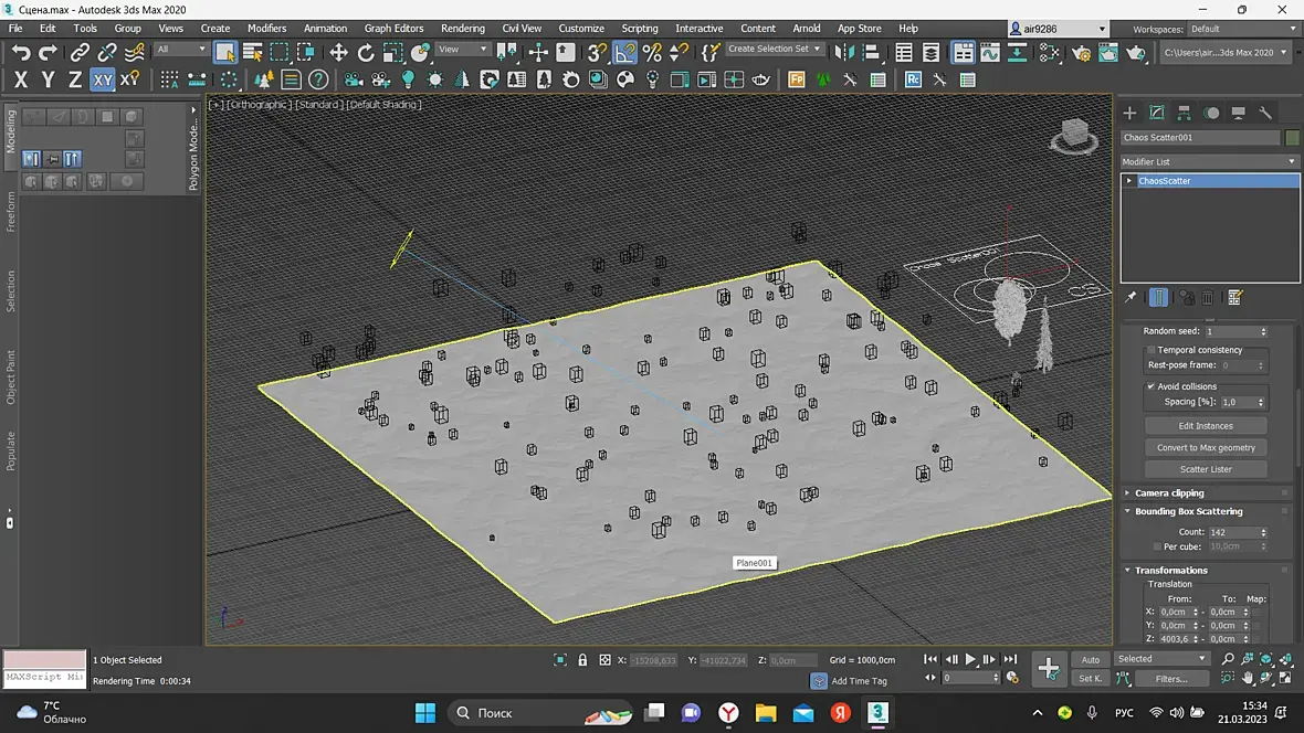

Всем привет!
Столкнулся с проблемой в chaos scatter. При работе скаттер постоянно отключается при выборе других объектов в сцене. При этом scatter lister отображает скаттер как включенный. Но при этом в сцене он отсутствует, на рендере тоже его нет.
Приходиться вручную выбирать иконку скаттера и выключать/включать. При такой операции скаттер возвращается в сцену, но до первого выделения других объектов. Жутко неудобно. Если кто-то знает как помочь, сообщите пожалуйста. 3ds Max 2023, Corona Renderer 8 (hotfix 1).
Заранее спасибо!
На сайте c 12.10.2013
 ilyasem, у меня такая же проблема, периодически пропадают отскатеринные модели из вьюпорта + из рендера. Бывает даже, что они во вьюпорте есть, а на рендере нет. Приходиться либо Enable делать вкл/вкл, либо, если это не работает, в 2D менять значения угла Slope Limitation. Мне кажется, это то, что нельзя изменить, потому что это глюк.

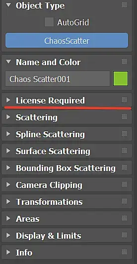

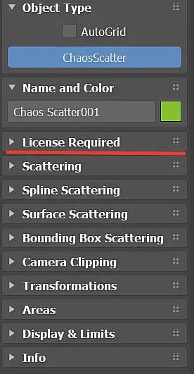

На сайте c 20.11.2023
Сообщений: 4
Поставил корону 11, потом врей 6. Скаттер не хочет появляться. В его меню при нажатии появляется  license required

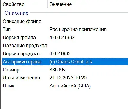

Сообщений: 4164
ATAC99, Обратите внимание на версии файла ScatterCore.ForScatter_Release.dll. Устанавливайте постеднюю версию скаттера - 4.0.0.21932. Не справитесь, обращайтесь.
от короны ставлю. Не работает.
Сообщений: 4164
Цитата ATAC99:
C:\ProgramData\Autodesk\ApplicationPlugins\ChaosScatter3dsMax202Х
О спасибо Гуру!
