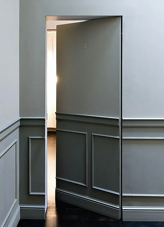

В хорошем ремонте вот эти поверхности будут в разных плоскостях, а не одна и та же, на которую профилей нашлёпали и покрасили:
Не совсем поняла… это про глубину? дверь наверно выравнивается в одну плоскость… нет?
