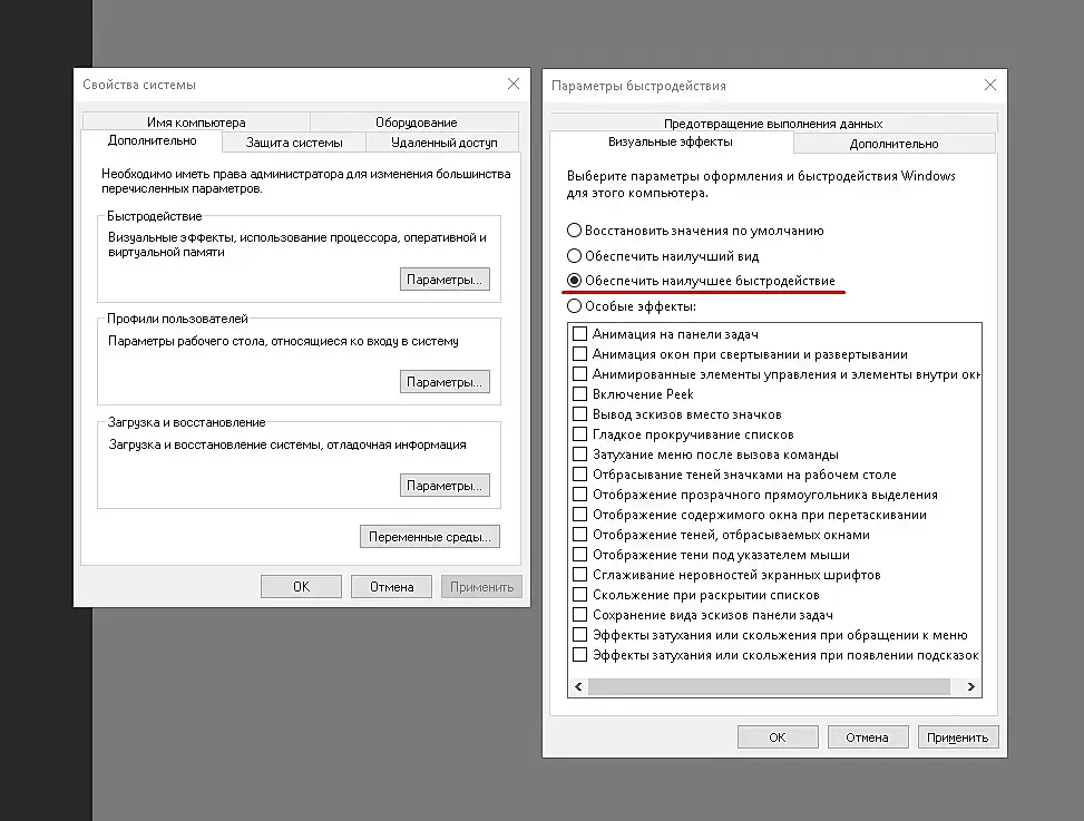

добрый день) очень прошу помощи) работаю в 3д макс 2016 все работало прекрасно пока не обновился виндовс 10. После обновления файлы начали долго открываться, и пишет программа не отвечает и долго сохраняет, также при автосохранении, и сохранении вручную. Это касается всех файлов даже тех, которые работали нормально. Очень буду благодарна за помощь)
На сайте c 15.01.2015
Сообщений: 29
