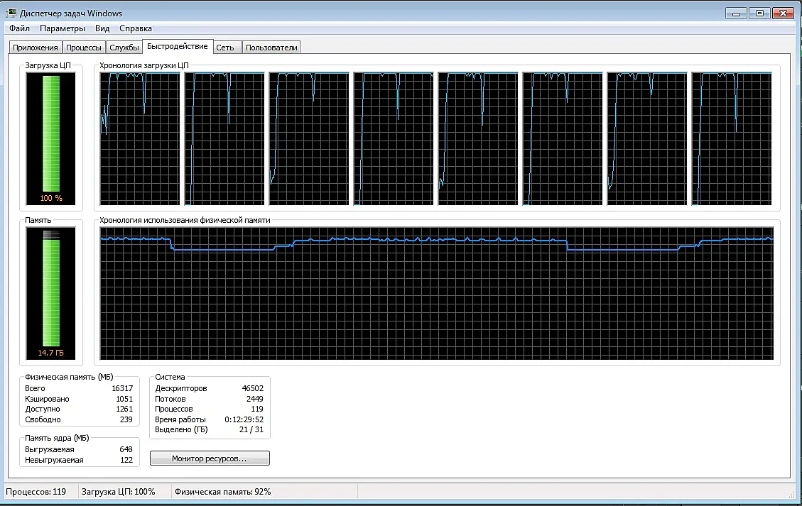

Поставил бу ксеон 1270 и заметил что не всегда прогружается до 100% при рендере хотя оперативной памяти достаточно, еще и в запасе остается. То есть идет просчет GI и комп загружен по минимуму, опративка есть но дальше не идет. Потом отменяю рендер и включаю заново всё рендерю уже нормально.  Раньше был пентиум дуал кор такого вроде бы не было.

Скажите нормально ли это? Процессор при рендере нагружен не на 100% а прерывисто, из за чего это может быть ГИ. Оперативы вроде бы хватает, не пойму в чем проблема.

Рендерю короной, скрин диспетчира задач предоставил внизу, что еще нужно, всё предоставлю. Кстати по температурам ядра нагревались до 80 градусов (в данном случае до 50). Нормально ли это для интела?

freys2011 оперативки как раз таки не хватает, она упирается в потолок, из-за чего проц не нагружается постоянно на 100%, часть памяти выгружается и грузит файл подкачки и это продолжается циклично
ПС при просчете UHD проц и не должен грузиться в короне на 100%
а вот когда уже идут пассы, то при достаточном количестве оперативки загрузка должна быть постоянно 100% с просадками на доли секунды во время адаптации после каждого 5 пасса

Обидно, особенно когда оперативы больше не тянет материнка. Сейчас скрыл всё не нужное, которое было в других комнатах, стало рендерить нормально, хотя оператива всё равно 92%.

freys2011 возможно этого стало достаточно и теперь не переполняется память, порой даже если на чуть чуть переполнено, то все уже просадка

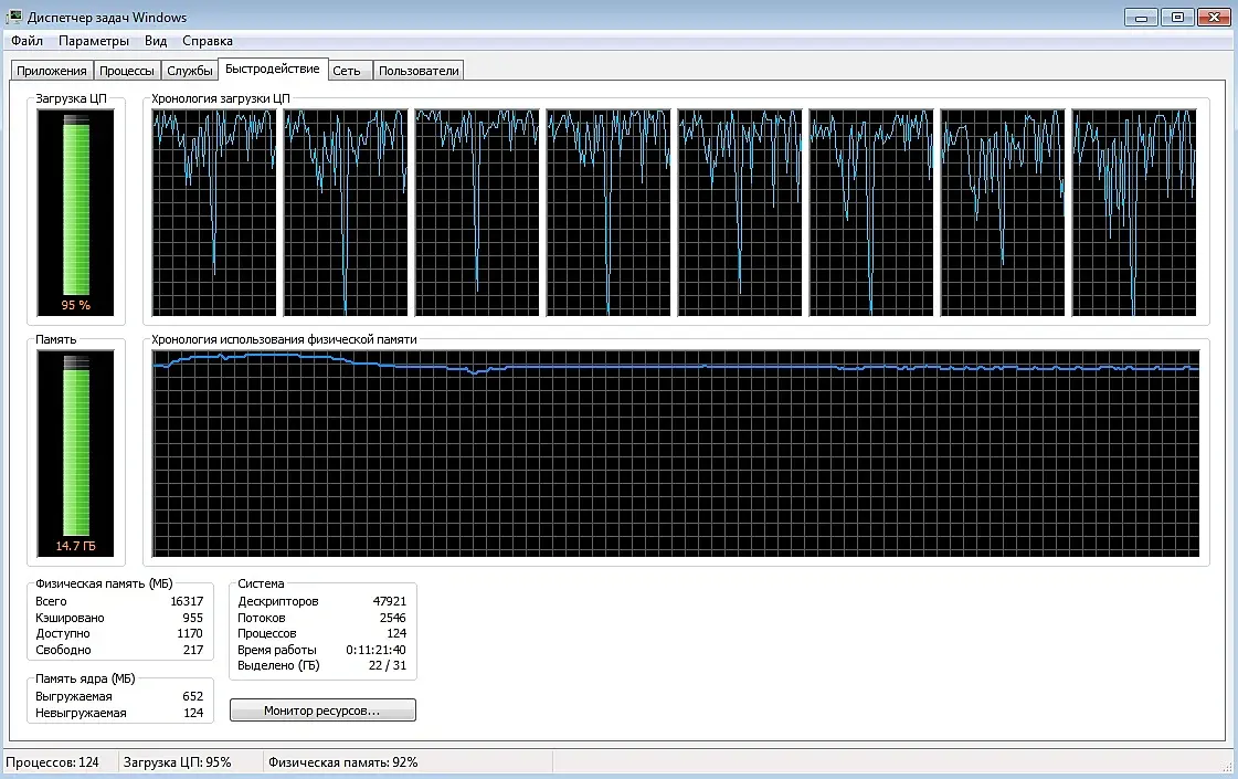

Со скрытыми явно стабильней рендерит только иногда на мгновенье может просесть.
У Вас памяти загружено 21ГБ, т.е. до 6ГБ выгружается в своп. Вы лучше не прячьте, а удалите из сцены ненужное, сделайте все виды в Wired и заново ее загрузите сцену. Так вы сэкономите немного оперативы.

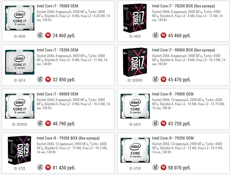

Товарищи, а может ли кто объяснить в чём тут прикол? Почему такая гигантская разница между BOX и OEM
7820 - разница 13 т.р.
7920 - разница 23 т.р.
Офигеть просто, в чём же причина такой гигантской разницы? Это ж процессор, а не видеокарта, какая разница год или три года гарантия? Он или работает или не работает.
https://www.regard.ru/catalog/group6200.htm
Вот скрин если вдруг по ссылке что поменяется
Сообщений: 10538
GreatWhiteShark это нормально упаковка + срок гарантии разный, а возможно еще и ошибка накладной, или возвращенка, у возвращенки они цену занижают, ибо заказано, и лежит в пункте выдачи и им надо быстрее реализовать
Что бы положить процессор в коробочку надо:
а) заплатить дизайнеру коробочки
б) заплатить за изготовление коробочки
в) заплатить маркетологу, который будет продвигать коробочку, согласовывать ее дизайн и т.п.
г) написать инструкцию, внести редактуру в инструкцию, заплатить писателю, корректору, редактору
д) заплатить типографии за печать инструкции
е) заплатить защитникам природы, что бы они признали коробочку неопасной для панды
ж) расширить гарантию:
ж.1) расширить штат колл центра
ж.2) выделить линию производства процессора, что бы через три года можно было осуществить замену вышедшего из строя процессора с продленной гарантией
ж.3) платить инженерам, обслуживающим лишнюю линию производства
На сайте c 27.04.2016
Сообщений: 2234
Zava
Едрыть)) Вот какое зло таится за таким коротким словом из 3х букв. Я не задумывался раньше.
Еще про логистику забыл. Там целый каламбур
Сообщений: 3972
За что купили, за то и продают. Цена товара от закупочной.
Со старта продаж эти коробки... Коробки  лежат с ишачьей Пасхи. Магазин купил на старте, а их никто не берет. Они и лежат, в минус не хотят списывать. А потом закупили по дешевке oem-паллеты 1000 штук из Китая, за то и продают.

Хватит троллить, слишком толсто )). А то народ поверит... 9900K  - вот разница 2500 это и есть гарантии, объем коробки, менеджмент, бренд и т.п.
Сообщений: 10538
Zava на самом деле разница в цене между боксом и оем в зарубежных магазинах ничтожна
в том же CU наоборот боксовая стоит дешевле чем оем
7820x
box 626 евро, оем - 629 евро
так что тут либо возвращенка, либо ошибка накладной, либо где то закупили подешевке, как писали выше, а те боксовые со старта продаж
