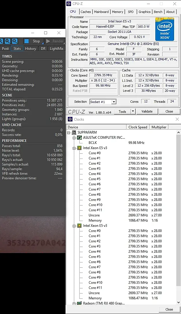

У меня сейчас вот так во время рендера, процы 100% загружены
Может с биосом какие проблемы или с турбобустом?)
В стоке то у него как раз 2800, но выше не даёт
Могут быть проблемы даже не с Биосом а с Микрокодом для процессора (но не факт что ваш случай). Я вот прифигел от того что уже прошло поди года пол как все в курсе на счет этой проблемы а Microsoft ничего не делают и не исправляют. Более того они вшили проблемный апдейт в новые сборки ОС. Это я про обновление KB4100347, причем если вы ставите более свежую сборку Windows то вы даже и откатить то его не сможете.
Вот по этой теме :
https://3dnews.ru/975840
https://occlub.ru/news/software/31471-obnovlenie-windows-10-kb4100347-meshaet-razgonu-processorov-haswell-e-i-broadwell-e
Конечно я не говорю что это ваш случай. Кто его знает. Но эта проблема актуальна и по сей день.
Новости писали в основном про HW-E/BW-E, но на самом деле вот полный список процессоров которые могут косячить : https://support.microsoft.com/en-us/help/4100347/intel-microcode-updates-for-windows-10-version-1803-and-windows-server
На моем 6800К вообще после этого апдейта одно ядро на 3.4ггц зафиксировано, два на 2.5ггц, другие на 2.7ггц, и никакие турбобусты/разгоны (кроме как по шине) не работают. Я через HWInfo64 глянул Микрокод-идентификатор проца, потом в Биосе увидел что он другой (отличается). И тут я понял что в Биосе зашит один микрокод, а при загрузке винды подгружается совершенно другой. В итоге через гугл вышел на этот самый апдейт (KB4100347) и нашел файл который микрокод подменяет — mcupdate_genuineintel.dll, нагуглил как его удалить (просто так его удалить не выйдет). Удалил. И разгон поправился, потому что микрокод начал загружаться с Биоса а не с системы.
P.S. Еще потом узнал про такую штуку как "Retpoline", тоже врубил. И вроде и защита есть и разгон на месте и скорости к M.2 Накопителю вернулись (из-за заплаток на Spectre/Meltdown и активации "Retpoline").

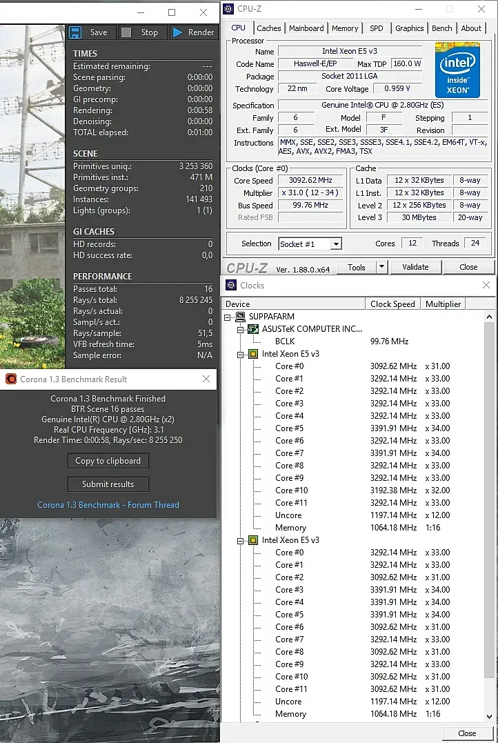

Спасибо за наводку, покапаю ещё в эту сторону
В общем такие дела после сброса биоса на завод и включения этой штуки "Retpoline"
Теперь некоторые ядра до 3400 подскакивают, но средняя частота 3100

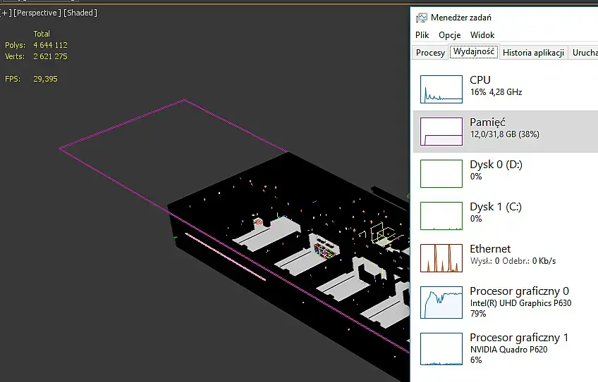

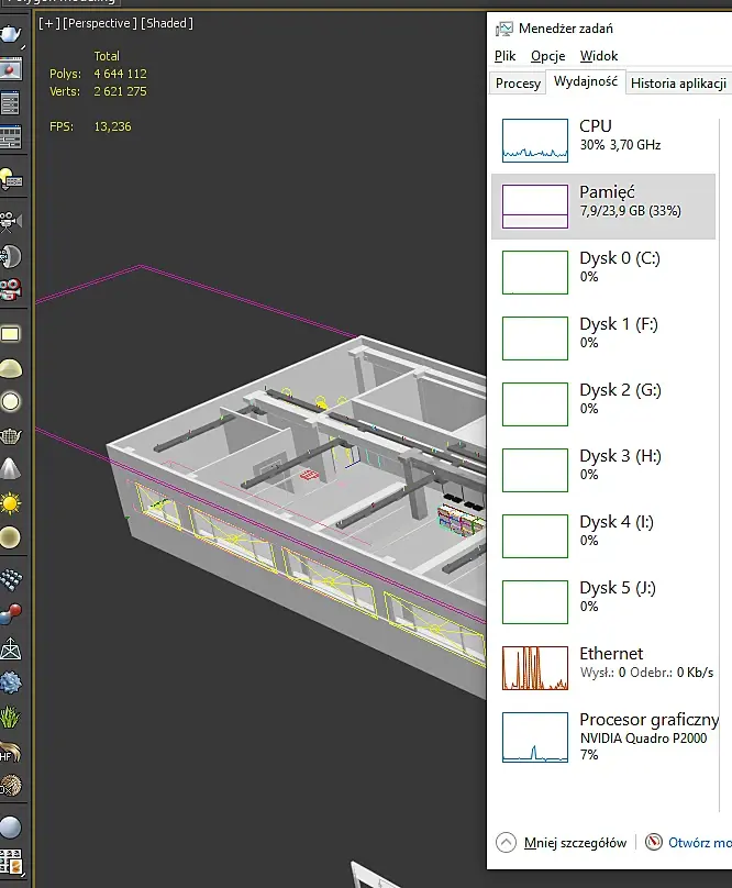

Привет! Подскажите пожалуйста почему  в сцене на 5000 полигононов во вьюпорте комп
Xeon(R) E-2174G 3,79 GHz, озу 32 GB, nVidia Quadro p620
выдает 15-30 фпс
а мой вонючий (но это не точно)
Xeon(R) E-1240V 3,4 GHz, озу 24 GB, nVidia Quadro p2000 ( которая по параметрам как-бы лучше, дороже и вообще..)
выдает 1-10 фпс
причем проц и оперативка во время работы особо не напрягаются в отличии от меня :(
так и видеокарта у вас не напрягается, в отличие от первого компа.
Копайте в эту сторону. Смотрите какой драйвер отображния выбран в 3д максе, точно ли он задействует вашу карту, а не встроенную
Сообщений: 3977
Всё верно, потому что сцена висит на процессоре. P2000 мощнее P620, поэтому загрузка меньше.
