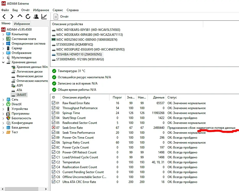

Коллеги, нарисовалась очередная проблема, на этот раз с HDD.
Есть дома второй комп на i3 540, чисто для задач типа калькулятор/интернет. Мать древняя, asus P7H55-V LX.
Недавно при включении стал оооооооочень долго загружаться, и через 2-3 дня начал выдавать "SMART status BAD" у винта Toshiba P300 1ТБ, до загрузки БИОСа. Перевтыкал его во все sata-порты по очереди, результат аналогичный. Другие диски подсоединял - все ок, а с этим беда.
Снял его, воткнул в основной комп с десятой виндой, CrystalDisk показывает что с диском все ок. Матери кранты или как? Диску год всего, еще год гарантии в запасе. Чем его еще под десяткой можно проверить, так чтобы достоверный результат был?

Возможно в биосе более чувствительный порог не неисправность, поэтому Crystal Disk показывает, что все ОК. Пробовали подсоединять этот диск в другие Sata порты? Посмотрите в разных программах, например в Aida, какая именно ошибка/неисправность в Smart.

i7NOX
Получается реально скоро кирдык? Это может быть поводом для возврата по гарантии?
На ночь зарядил копирование файлов на другой винт, полезли ошибки чтения/записи. Видимо действительно труба.

"Seek Error Rate S.M.A.R.T. parameter indicates a rate of seek errors of the magnetic heads. In case of a failure in the mechanical positioning system, a servo damage or a thermal widening of the hard disk, seek errors arise."
"Although this parameter is not considered critical by the most hardware vendors, degradation of this parameter may indicate electromechanical problems of the disk. Regular backup is recommended. If no other (critical) parameters report a problem, hardware replacement is recommended on mission critical systems only."
 Я думаю нервы стоят дороже, чем новый жесткий. Да скорее всего кирдык, так как это внутренние ошибки. Так терять нечего, можно поискать более свежую прошивку на офф сайте, может поможет, так же сделать LowLevel Format, при условии, что нет проблем с интерфейсом(материнка, кабель).
