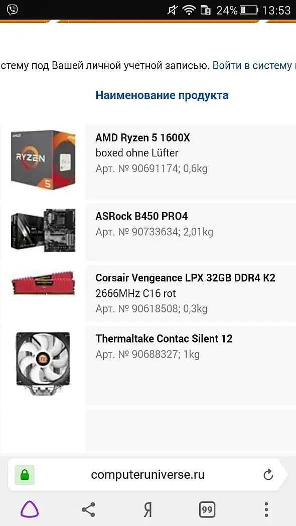

p.s. выходит меньше 30к но можно еще уменьшит поставив 16gb (заказал за место 3770). БП и видеокарта есть свои.
