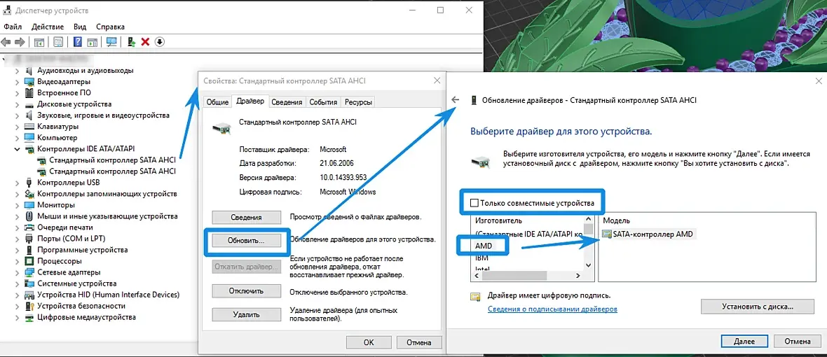

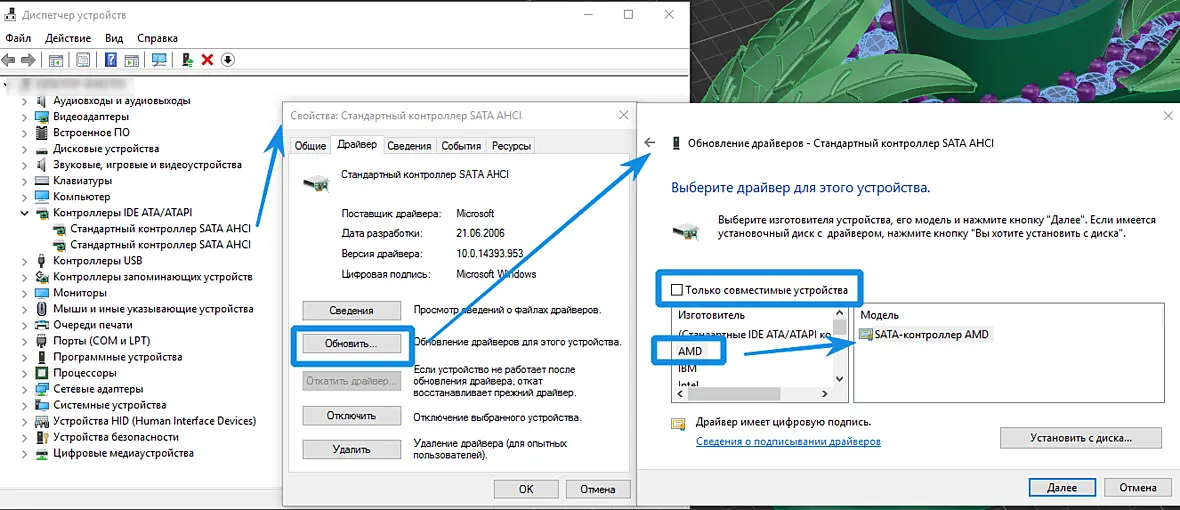

на самом деле я грешу на отсутствие нормальных драйверов для чипсета, точнее amd sata driver современный под чипсет x370. На автомате винда подставляет свои после установки чистой винды, то есть стандартный контроллер sata 2006 года от майкрософт. даже когда ставишь последние чипсетные дрова от амд 17,40 контроллеры не заменяются (а у интела заменяются). принудительно можно поменять их на амдешные, но система не считает их совместимыми, хотя они и 2016го года, что на 10 лет позже стандартных виндовых!
кстати проверял я это все на разных частотах памяти от 2400 до 3066.
а в нете проблема эта распространенная, но там к чему все сводится, что проц амд поддерживает достаточное количество портов сата и м2 самостоятельно, но на матплатах распаивают контроллер сата асмедия. мол говорят, а вы подключите сата устройства к портам , за которые отвечает проц а не контроллер. я все порты пробовал ниче не поменялось. то есть как я понимаю нужны новые дрова амд, чтобы правильно работали с контроллером и чипсетом.

так не подхватывает, система считает их несовместимыми.
яж скрин выложил, можно принудительно указать амд сата но профита все равно нет. субъективно немного лучше, но по факту то же самое.

я об этом и говорю, так не подхватывает. а принудительно можно указать.
Цитата Evilis:
то, что вы показали на скрине, базовый суп-набор, встроенный в виндовс испокон веков
с одной особенностью, после установки дров амд 17,40 этот набор обновляется.

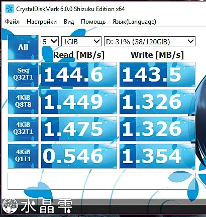

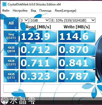

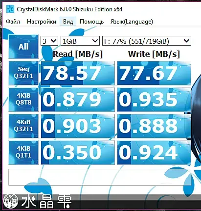

у кого райзен ссд и хдд винт. попробуйте покопировать туда сюда большие файлы с раздела на раздел именно харда. и посмотрите какой драйвер стоит на контроллерах сата. опять же подключение у вас sata ahci или ide
Цитата Evilis:
а этот AMD и у меня есть )
у вас таких проблем нет? сколько буфер на дисках? какая скорость вращения?
На сайте c 13.07.2010
Сообщений: 2710
7200 и 64 кэш это хорошо, у меня я так понимаю 32 и 5900

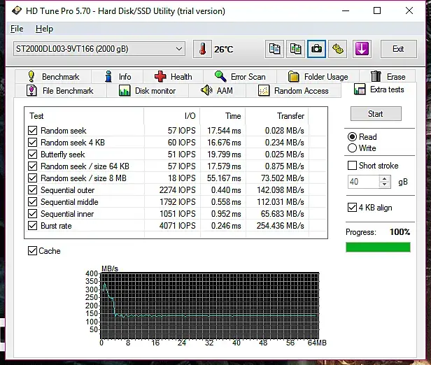

Сообщений: 3953

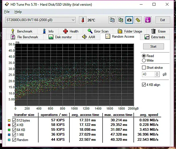

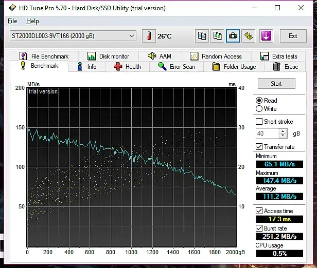

Какое среднее время доступа записи, задержки?
Неплохо бы посмотреть на тесты в HD Tune Pro как в этом обзоре .
Сообщений: 2710
Цитата die_happy:
у меня райзен 1700х, 1 хард и 1 ссд. Могу чем-то помочь протестировать?
воть
Сообщений: 3953
Можно было бы порассуждать что да как с диском, но если автор пишет, что на z87 скорость стабильно была 60-80, а на x370 стала 20-70, то тут тогда только смена платформы или ось сбоит, а может ось на новой платформе. Может на вин7 такого бы не было, может заплатки какие новые скачались спешл фор АМД и сто́ит обновления откатить...
