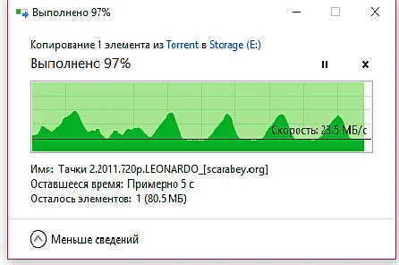

в чем может быть проблема со скоростью копирования между разделами на hdd?копирование с одного раздела на другой в пределах одного жесткого. жесткий ST2000DL003-9VT1 Seagate Barracuda Green 2TB 5900rpm
https://postimg.org/image/3y28juwh1/
пк с райзен и x370, на старом пк i7 z87 тот же винт давал стабильно около 60-80мб/с при таком же копировании. нужно сказать что он видимо исправен, потому что при копировании с ссд на любой раздел хдд скорость эталонно пиковая 140-145мб/с и ошибок никаких не возникает. в разные порты сата кабель включал одно и тоже. дрова последние.сата драйвер был стандартный сата контроллер, поменял принудительно на амд сада, стало чуть больше и более ровная кривая, но все равно не дотягивает до прежнего состояния.

ссылка на скриншот есть в посте... (на сайт не грузятся картинки почему то) волнообразное изменение скорости от 20 до 70
диск дефрагментирован, данные один фильм 3 гб, антивирус дефендер, система в покое, еще есть варианты?
может винт накрывается незаметно, а может это особенности контроллера sata, а может переразгон памяти. кто-то сталкивался с таким?

на скрине синусоида - волнообразные скачки. на старте копирования скорость правильная 140 потом затухание к 20 и потом волны 60-20-60-20... такое впечатление что или кеш не справляется или сата контроллер на материнке. я такого не видел раньше по этому не понятно где искать проблему

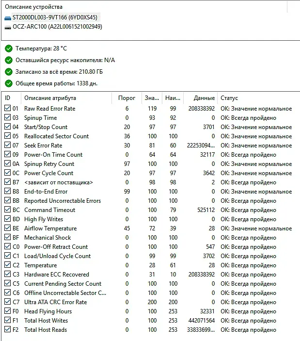

Цитата Evilis:
посмотрите SMART
вроде в порядке

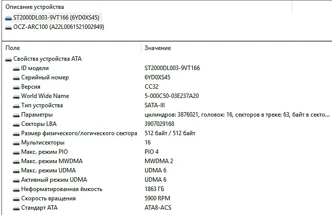

Цитата Evilis:
в каком режиме диск работает смотрели в свойствах контролера? DMA?

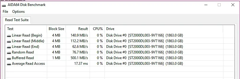

диски все подключены как sata ahci
вот аидовский тест диска, выглядит все в норме, скорости такие как и должны быть, почему падает до 20 я не понимаю
На сайте c 13.07.2010
Сообщений: 2710
все замеры когда система в покое. ничего не запущено ничего не раздается. проц диск все по нолям.
удалил каналы, поставились стандартные контроллеры. копирование того же файла стало 30-40 мб/с , но на старте 140 а потом падает.
не важно чем мерять тесты, они в порядке, так тоже вроде не заметно, заметно именно когда большие файлы копируются с раздела на раздел.

Может все банально, приоритет использования жесткого диска отдается системе, то есть начинается копирование, потом запускаются какие-нибудь параллельные процессы, которые также используют жесткий диск или нагружают контроллер, или просто особенности вашего Windows(какая версия?). У вас только один жесткий на который вы жалуетесь, пробовали его форматировать, с другим размером кластера, вы в основном копируете большие файлы? То что в начале показывает такую высокую скорость не показатель, это возможно буфер тупит и не может точно рассчитать скорость.

к сожалению винт забит инфой , которую некуда перенести. форматнуть и переразметить его я не могу в данный момент. размечался он в свое время установщиком винды 7.
таких проблем раньше не было, после смены платформы заметил такую "особенность", с винтом ничего не делал естесно, какой был раньше и разметка и форматирование такой и сейчас, а разница в скоростях есть(
В любом случае спасибо за совет по форматированию в больший размер кластера. по возможности воспользуюсь. а может будет повод перебрать хранилища, отделить нужное от хлама)

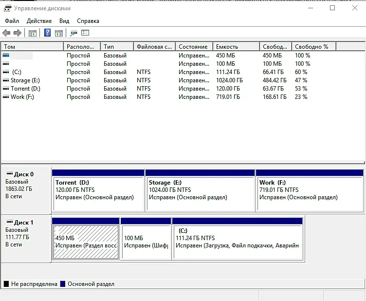

Сообщений: 3977
Сколько места занято на жестком и сколько осталось по разделам?
Сообщений: 2710
Сообщений: 2710
Цитата Evilis:
Используйте лучше Acronis для работы с диском \ разделами дисков. И делит отлично и расширяет без потери данных замечательно (последние версии поддерживают все контролеры)
что есть то есть. раньше этот хард был единственным и с загрузочным разделом на с. потом я купил ссд . теперь они оба основные. на работу это по идее не влияет, просто любой из этих основных может быть загрузочным диском с виндой, логический не может. опять же изменить это я не могу сейчас без потери данных, на сколько я знаю. и присмотритесь внимательно, жесткий с хранилищем система прописала как диск 0, а системный ссд с виндой как диск 1. почему так я хз вообще. ссд был подключен в более "первый" порт чем хард.
вот теперь подумываю объединить два малых раздела в один, чтобы было 2 диска по 1тб. тогда возможно смогу перенести сначала на один все и отформатировать его заново, потом на на него скинуть второй и отформатировать его. Partition Manager Free подходит для этих целей тоже.
upd
скачал акронис, оказывается с ним можно все эти манипуляции по изменению кластера и смене основного на логический можно делать без потери данных. попробую.

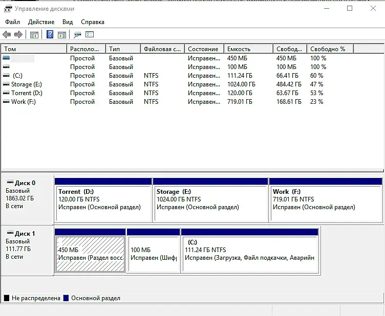

Сообщений: 2710
Цитата Evilis:
посмотрите приоритетность в биосе, посмотрите приоритеты в бут разделе. если не ошибаюсь, сначала рулит биос, после уже виндовс.
в биосе приоритет стоит загрузчик виндовс (ссд С диск gpt а установка винды была с uefi носителя, теперь загрузка происходит с загрузочного раздела (на скрине 100 мегобайт на диске ссд))

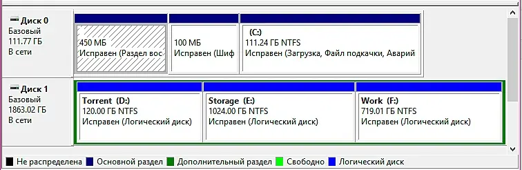

Цитата Evilis:
не знаю, может конечно мое понимание разметки уже устарело, но я представляю себе это так
я да по идее основной должен быть один, остальные логические. систему можно установить только в основной раздел или неразмеченную область, которая после обработки установщиком станет основным разделом тоже. скажем вы винт разбили на 6 логических дисков, хотите поставить вин хп вин 7 вин 8 вин 8.1 и вин 10. у вас это не получится. по тому как в пределах одного жесткого может существовать только 4 основных раздела. остальные будут логические. (начитался за последние дни -) ) можно с бубном потанцевать и создать 5ый основной...
Цитата Evilis:
вот хотел написать про эту его фишку, но не стал, чтобы у вас "руки не зачесались" ) да, у него есть такая возможность, но затея эта крайне рискованна, так как кластеры есть кластеры и существует опасность полной потери данных.
все путем ) 1тб уже перелопатил. все на месте. но скорость такая же как после смены дров контроллера. так что затея себя не оправдала(
Цитата Evilis:
вы возможно еще несовсем поняли, основной раздел - это основной раздел, в пределах основного раздела - логические диски. Дополнительный раздел - дополнительный раздел, в пределах дополнительного раздела - логические диски.
ну вроде все верно, наверно формулировки путаю.

)) конечно, порядок навел благодаря вашим советам) вот
жаль это никак не повлияло на скорость)
