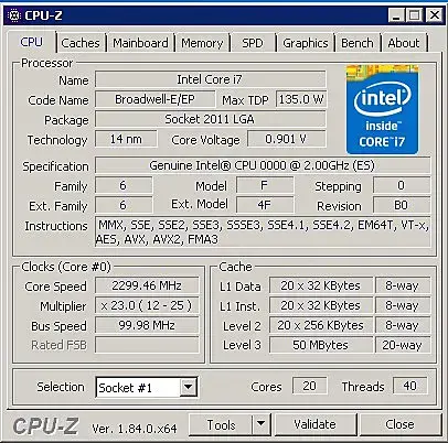

вообще у этих процов при загруженности всех ядер в вирее вот такая картина должна быть в CPU-Z
у меня настройки биоса дефолтные, правда у меня на ноде мать супермикро x10drl-i, но на asus тоже проблем быть не должно

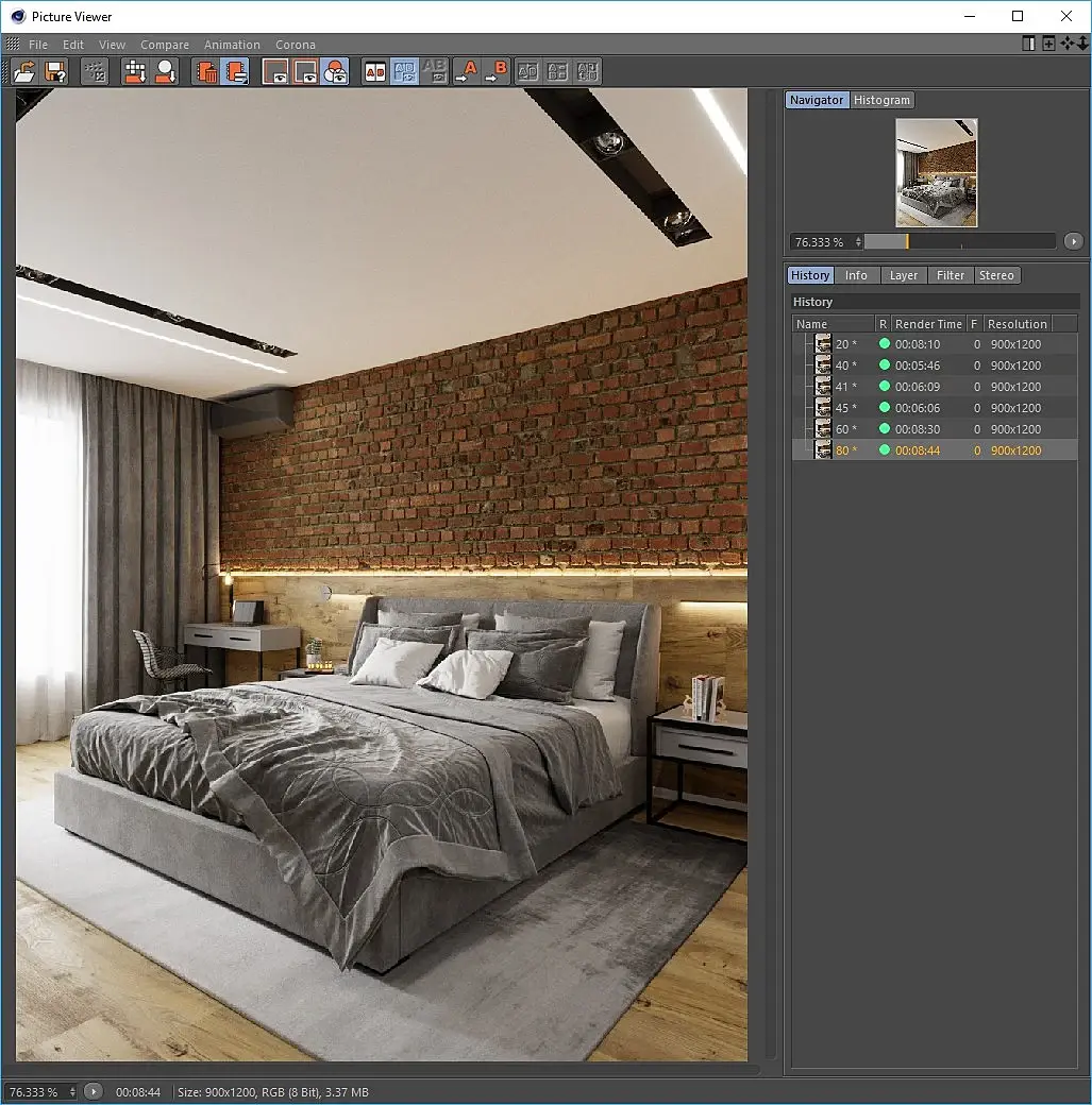

Да, в cpu-z показывает 2.3, но диспетчер 1.9 иногда с бустом до 2.3, но даже сами китайцы пишут что они в 1.9 на фулл загрузке. Так не только в короне, в cinema 4d с стандартным такая же ситуация, хоть и загрузка всех 80 потоков.
С этим шейдерболлом http://coronamaterials.com/material/luxury-marble-2/  (120 пассов, все дефолт) время рендера  1.43

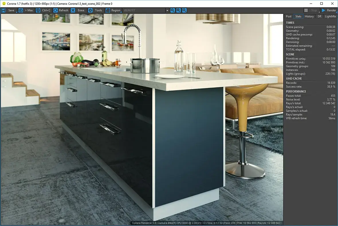

evolist_ua вообще стоит прогнать тестовую сцену вот из этой темы и сравнить результаты с табличными, там и версия макса и короны указаны https://3ddd.ru/forum/thread/show/tiestiruiem_protsy_max_corona/73#post1288509
На сайте c 22.11.2014
Сообщений: 7
Да, на сцене результат интересней чем на шейдерболле...
18й макс, 1.7 корона - 13.32
Там есть результат на двух таких же процах - 12.25, разница в принципе не такая катастрофическая как в C4DСправа название кадра - количество потоков
Это уже после обновления биоса до последнего, толку нету(
Сообщений: 10489
evolist_ua там в табличке надо еще смотреть какая версия макса и короны, от этого время рендера зависит, последние версии короны рендерят несколько дольше, но чем новее макс, тем корона рендерит шустрее, вот какая то такая зависимость, но разница по времени не сильно существенная, а у C4d видимо просто нет поддержки полноценной более 64 потоков
Сообщений: 7
xpp_nd_ruphus
Ну как видно 40 потоков (юзает один проц) - ок, 41 - уже просадка по времени... Ладно, спасибо, попробую на ресурсах по с4д решить проблему

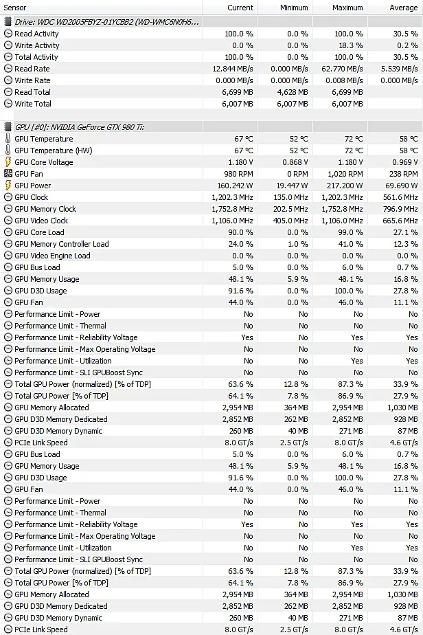

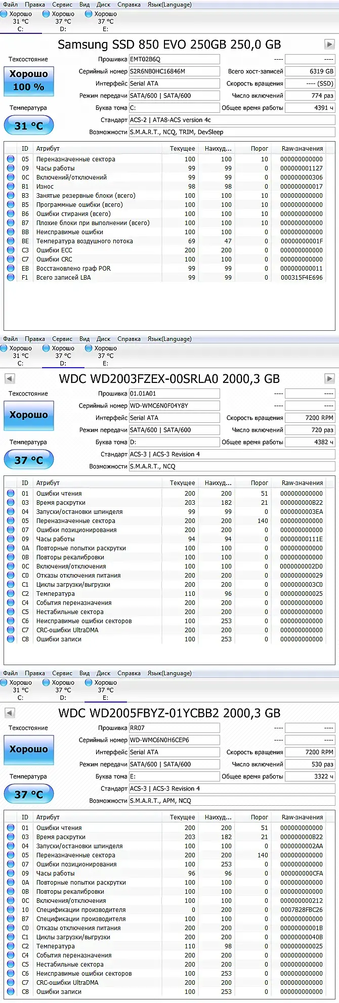

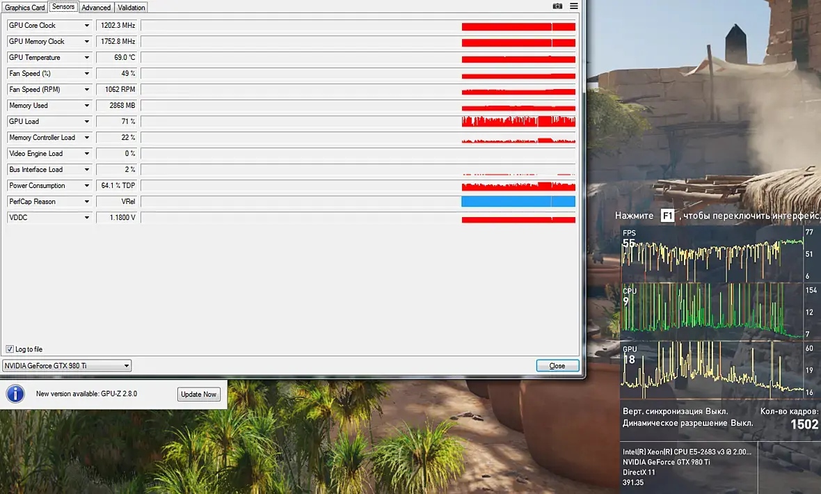

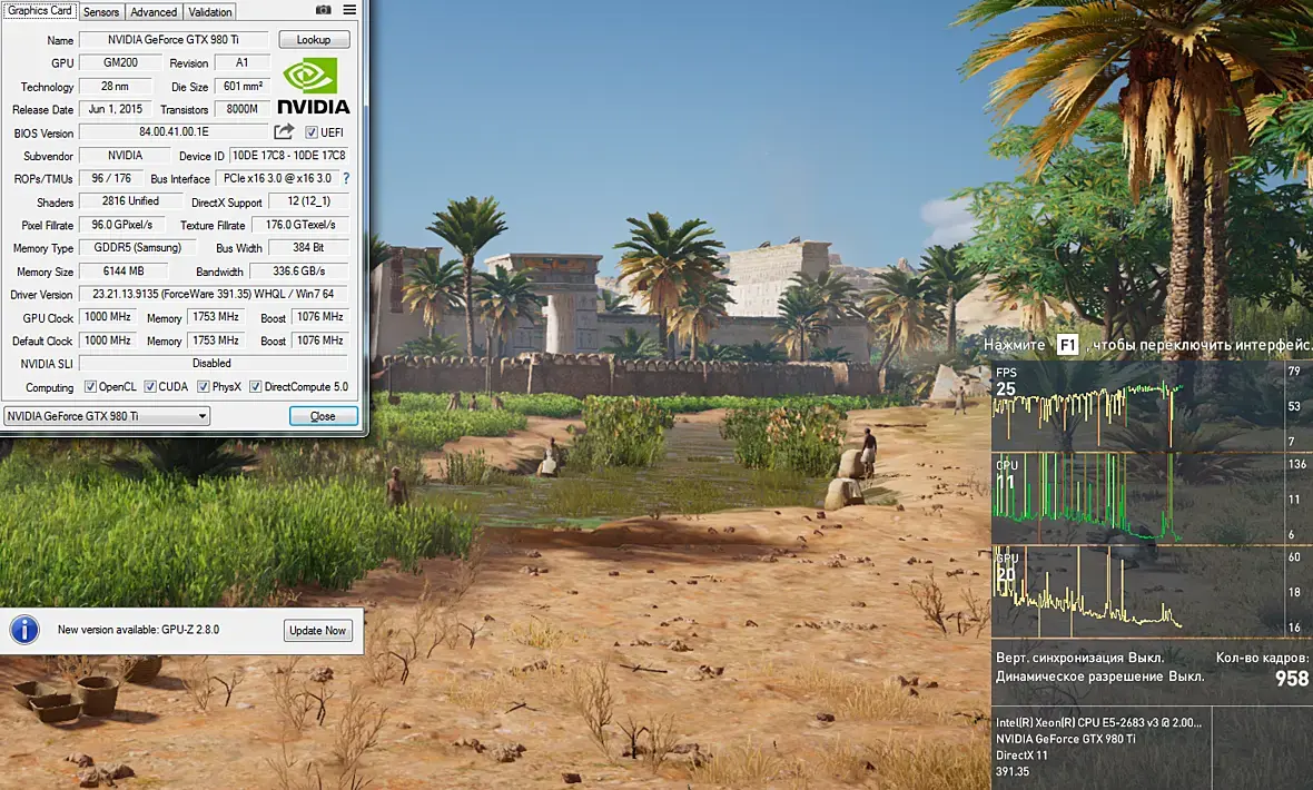

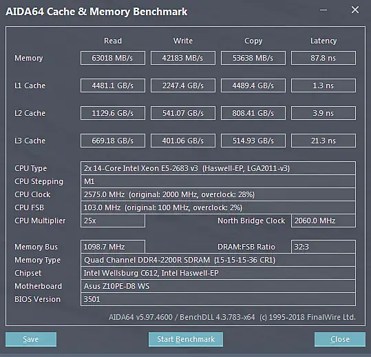

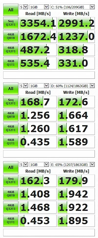

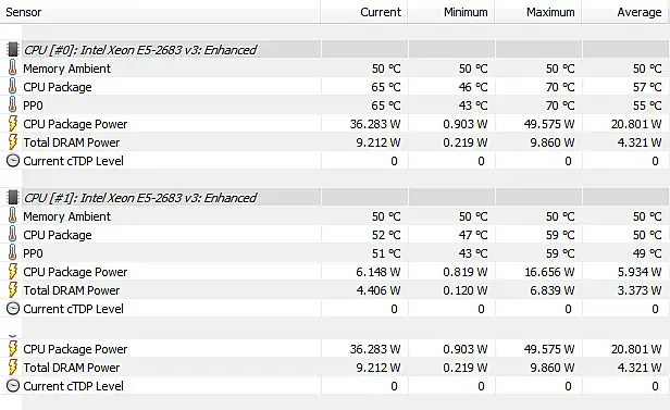

Всем привет!
Столкнулся с фризами в большинстве современных игр. Подскажите, в чем может быть проблема?
Характеристики PC:
Блок питания - Corsair RM850x
Материнская плата - ASUS Z10PE-D8 WS Dual Sockel 2011-3 (установлена последняя версию BIOS)
Процессоры – 2х Intel Xeon E5-2683 v3 Prod.Unit  (Stepping 2 / Revision R2)
Оперативная память - Crucial 32GB DDR4 CT4K8G4RFS4213 ECC Registered (4 плашки по 8 ГБ)
Видео карта - Palit GeForce GTX 980 Ti JETSTREAM
Монитор Benq ultra wide 21:9 (2560x1080) частота 144ГЦ
Системный диск - Samsung SSD 850 EVO (Basic) Series 250GB (операционная система Windows7Pro лицензия с последними обновлениями).
Рабочий диск - WD Black Desktop WD2003FZEX 2TB
Диск с играми/фильмами/музыкой - WD Gold WD2005FBYZ 2 TB SATA3
Система охлаждения - Be quiet! Silent Loop 120mm + Corsair ML (4 вентилятора 120мм для “Be quiet! Silent Loop” и 2 вентилятора по 140 мм на вдув и выдув)
Корпус – Corsair Graphite Series 780T White Full-Tower PC Case
Настройки Bios по дефолту, за исключением разгона по шине. Выбран пресет TuningOS - Level 1 (не влияет на фризы в играх).
Вне зависимости от настроек графики фризы (пример "assassin's creed origins")
Как видно, графики все "рваные" и идут постоянные просадки FPS.
Так же во время игр, при мониторинге ресурсов, иногда появляются ошибки отсутствия страниц в памяти - в процессах игры (больше) и svchost (меньше).
Длина очереди диска, на котором установлены игры (диск Е:) так же часто загружен на полную во время запуска игры.
Тест и информация дисков (Игровой диск E:)
Тест памяти (Смущает большая разница между записью и чтением.)

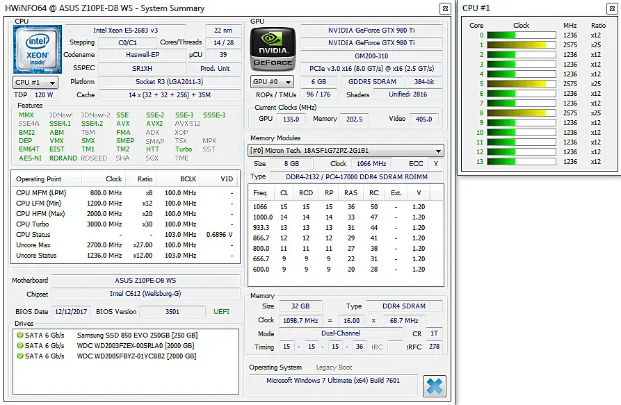

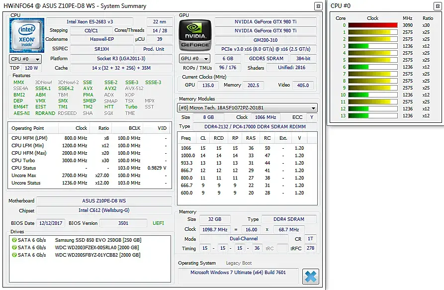

HWiNFO CPU (Присутствует разгон по шине. Выбран в качестве пресета в настройках биоса TuningOS. Данная опция не влияет на фризы в играх.)

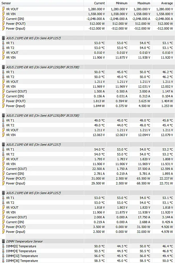

Данные HWiNFO во время запуска игр
Сообщений: 10489
Bomber ну просто проц слабоват по частотам для игр, играм пофиг на кучу ядер, они больше 6-8 ядер использовать не умеют, и любят высокочастотные процы.
83v3 по хорошему больше для рендер ноды подходит, а не для основной машины
На сайте c 22.05.2008
Сообщений: 72
Я тоже так думал, пока не увидел на youtube видео. Игры отлично идут на 83v3. Вот и хотелось бы узнать причину фризов. Быть может это особенность 2х процессорных систем или необходимо, чтобы оперативная память работала в 4х канальном режиме или что то другое.
https://www.youtube.com/watch?v=MDGCRwLTmRg& ;t=830s
Сообщений: 10489
Bomber тогда стоит дрова проверить у видюхи
у меня например на 2696v3 на такой же мамке стоят 2 плашки по 32 гига, игры не фризят, видюха 8 гиговая rx480
