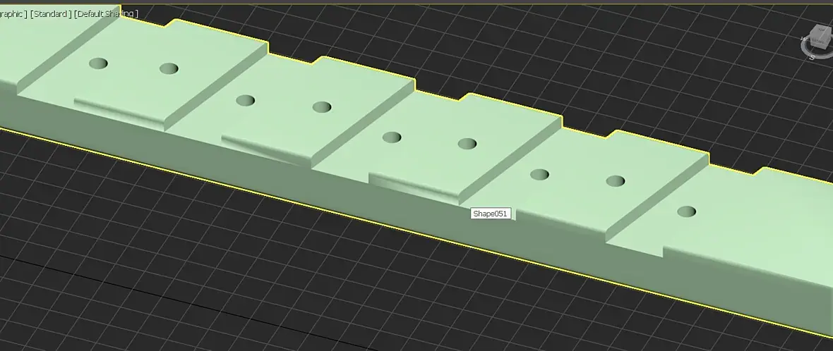

Есть третий путь: сначала построить фигуру без отверстий, потом удалить верхние и нижние полигоны, потом сплайнами с привязкой построить верхние и нижние поверхности уже с отверстиями и приаттачить.
Цитата Denis555655:
вопрос: почему ребра во втором случае не строятся
Потому, что при такой топологии Макс создаёт невидимые эджи, которых как бы нет, но они есть.

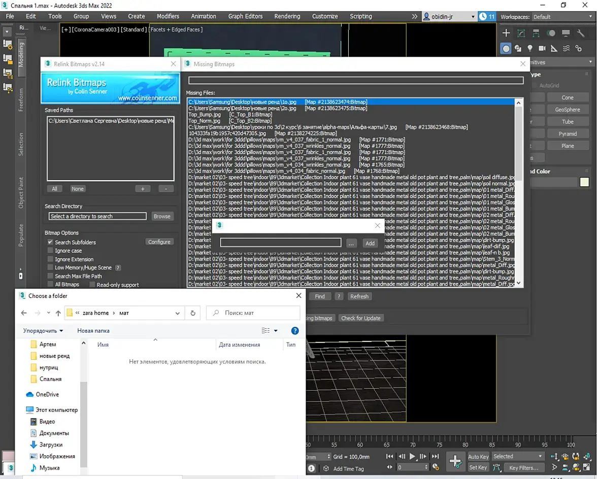

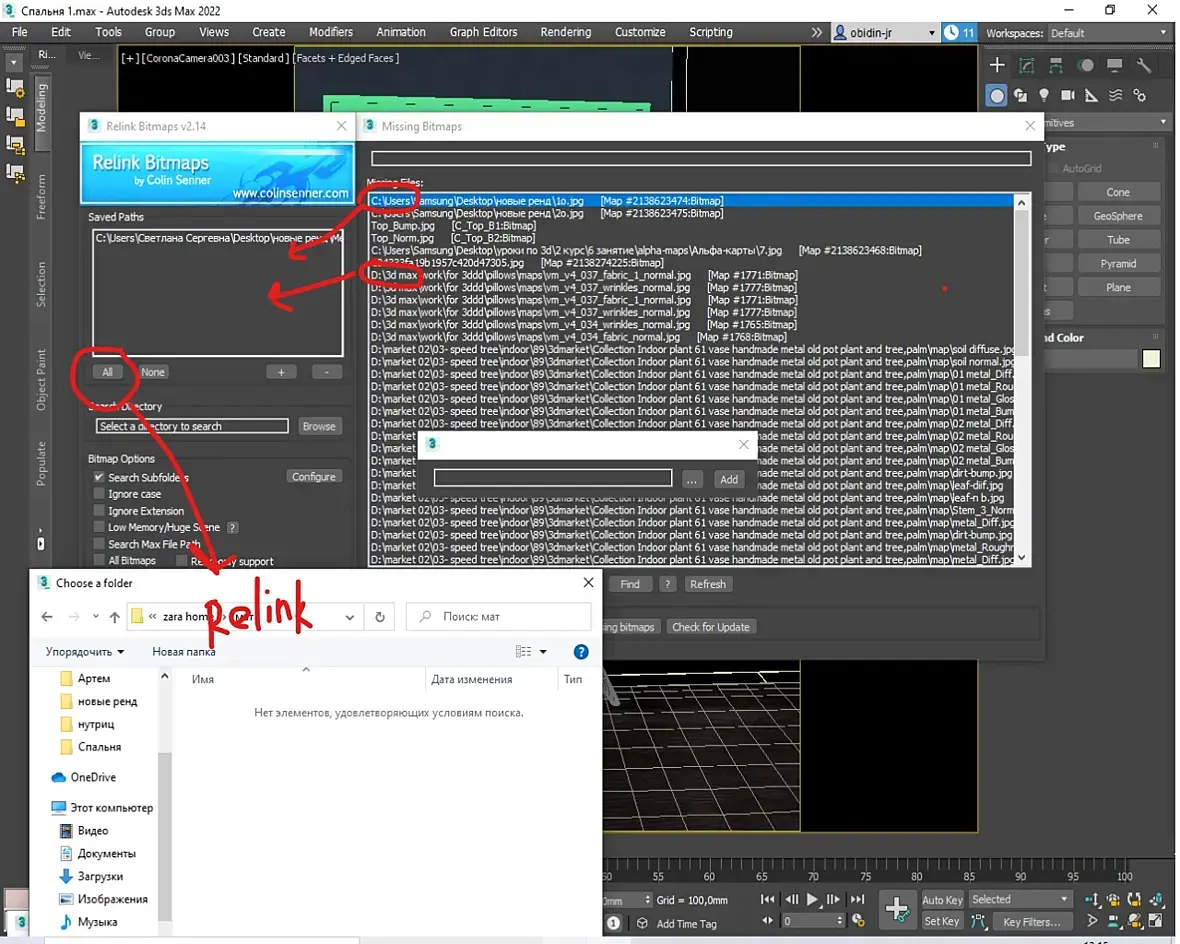

Добрый день, помогите разобраться! Почему скрипт Relinc Bitmaps показывает много тексур к которым не нашёл путь, я обновляю (Refresh ) ничего не меняется. Когда указываю путь с текстурами в левом окне он их не видит.
На сайте c 07.08.2012
Сообщений: 25
Иркутск
нужно добавить все диски где могут быть текстуры (или папки), далее выбрать All или конкретный путь и нажать Relink

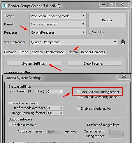

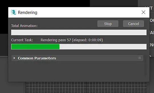

Привет. Я в максе недавно, не могу разобраться с рендером. При запуске интерактива в короне окна вьюпорта блокируются. То есть нельзя двигать объекты камеру, вообщем вносить изменения в сцену. Подскажите как решить?
На сайте c 03.03.2021
Сообщений: 541
Может вы все таки не интерактивный режим включаете а финалочку
На сайте c 08.10.2018
Сообщений: 7
Нет включаю интерактив. Да в принципе уже щелкал, результат один. Вот что заметил. При первом запуске не появляется это окно, и вьюпорт активен. Оно появляется после остановки и повторного пуска, и тогда всё блочится. Хотя в уроках на ютубе по короне у людей эта хрень не появляется. Она в вирее вроде должна выскакивать. И да, вирей функционирует нормально. Корону удалял, ставил новую. Ничего не помогает.
Сообщений: 7
Ничего не помогает
Должно быть унчекнуто (опция в рамке).
Хотя при итерактиве не должно блочится. Точно ИР запускаете?
Ничего не помогает
Да, вот этот.
И галка та убрана. Блокируется падла при повторном запуске, с появлением этой лабуды

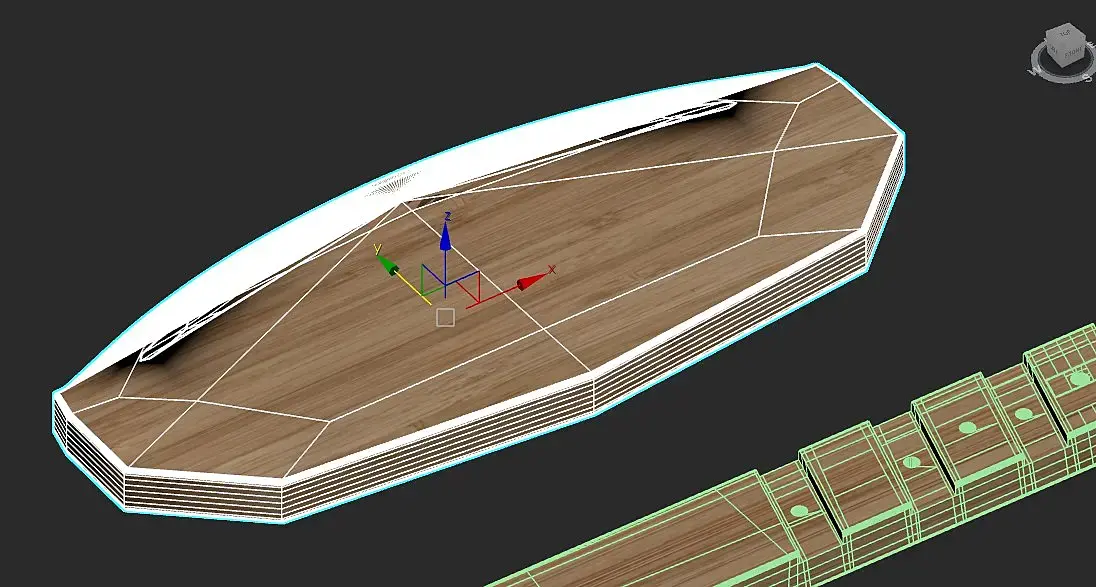

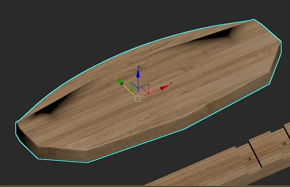

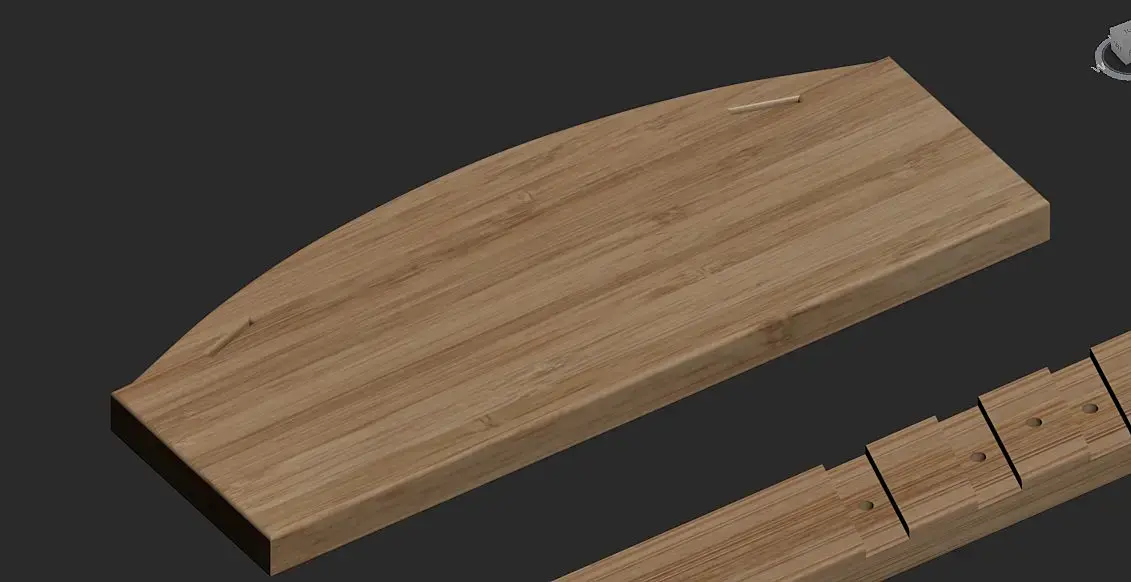

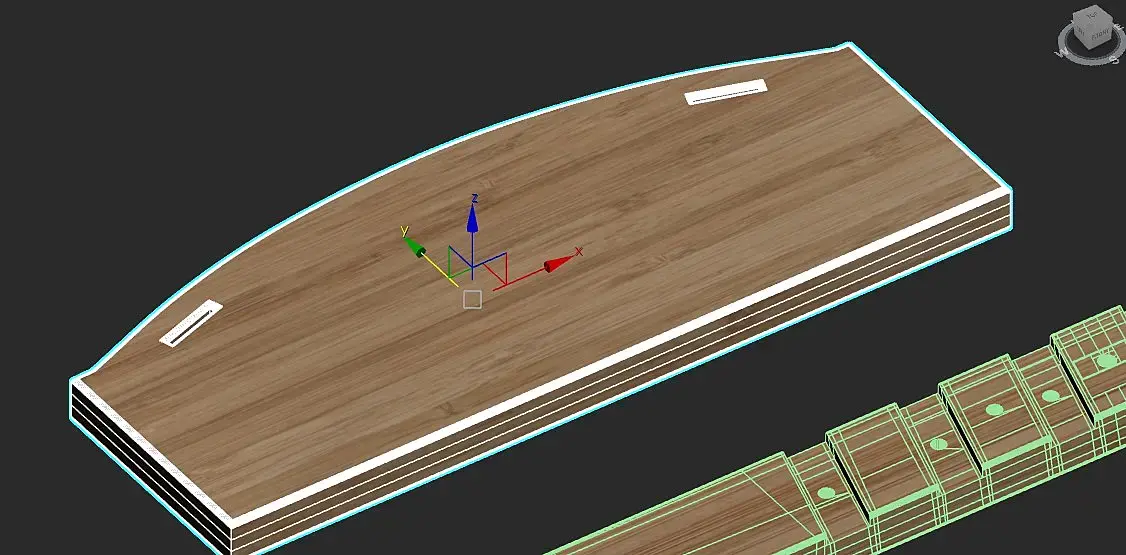

подскажите пожалуйста для чего в простых объектах нужна правильная полигональная сетка, если и без нее, без рёбер жесткости, я могу визуализировать и отрендерить модель.
вот модель без сглаживания и она же с сглаживанием (turbosmooth) , с отображением ребер и без
сглаживание модель уродует. так зачем применять сглаживание, если и так вроде нормально визуализируется?
Сообщений: 6351
 Всё верно - если итак нормально то рендирити и ни чего не применяйте, под заведомо сглаживание, там немного другие принципы моделирования.
 Если делать модель в которой всё решается чемфером и группами сглаживания, то можно(нужно) вообще не нагружать ненужными гранями, вот например для чего ваш элемент разбит тремя гранями по толщине ? эти полигоны совершенно не работают и только нагружают, хорошо если это малая сцена, а если их будет миллионы и у каждого элемента по десятку ненужных поликов, то ..

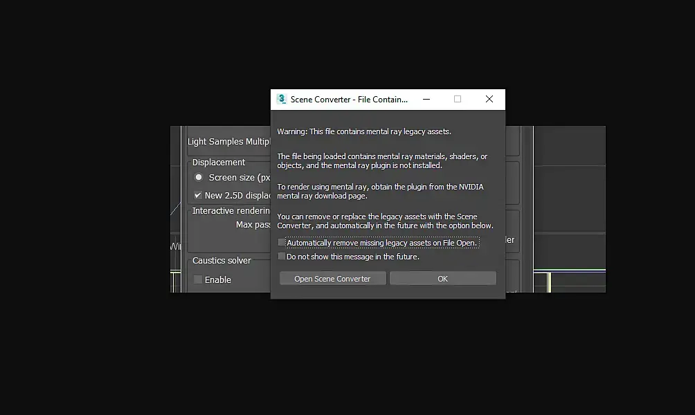

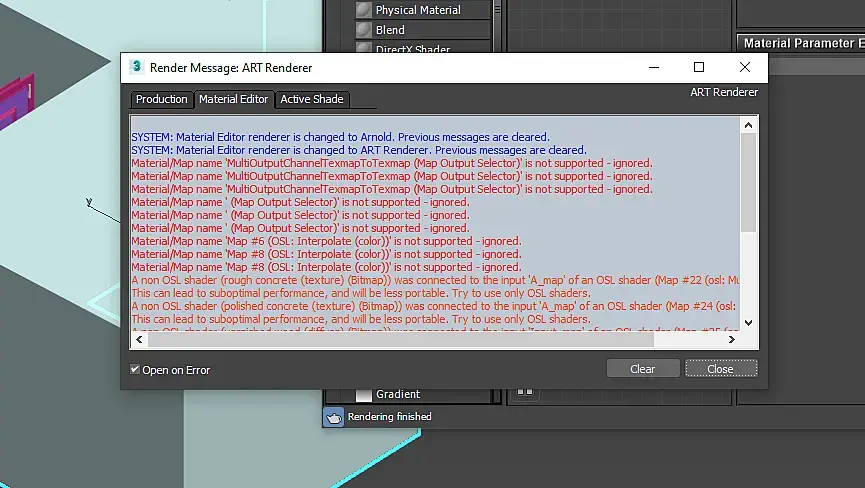

Добрый день!
Работала в 16 максе спокойно с 2016 года, решила перейти на 2021, при закидывании объекта в сцену выдает вот такое окно. Объясните, пожалуйста, что это?

Скажите,пожалуйста, нужно ли как раньше устанавливать и вирей и корону, чтобы работала корона?
Почему при забрасывании объекта в сцену пишет missing material ? И что с этим делать?
