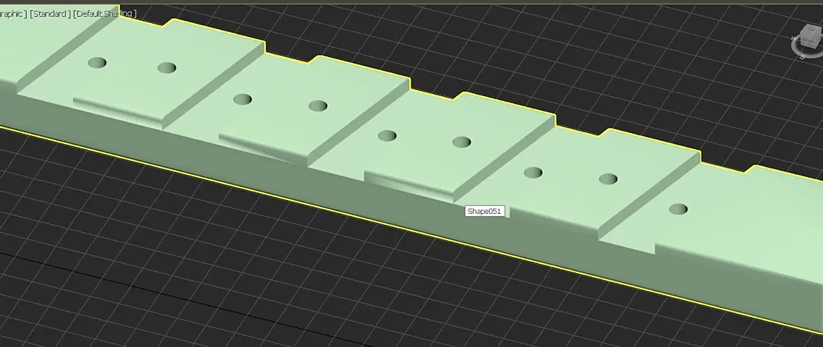

Есть третий путь: сначала построить фигуру без отверстий, потом удалить верхние и нижние полигоны, потом сплайнами с привязкой построить верхние и нижние поверхности уже с отверстиями и приаттачить.
Цитата Denis555655:
вопрос: почему ребра во втором случае не строятся
Потому, что при такой топологии Макс создаёт невидимые эджи, которых как бы нет, но они есть.

путем через булеан я могу сделать модель, просто читал, что с точки зрения полигональной сетки это не самый лучший путь.
Сообщений: 6736
Но он ничем не хуже, чем создание моделей выдавливанием из сплайнов. И в том, и в другом случае мы получаем корявую и плохо редактируемую сетку.

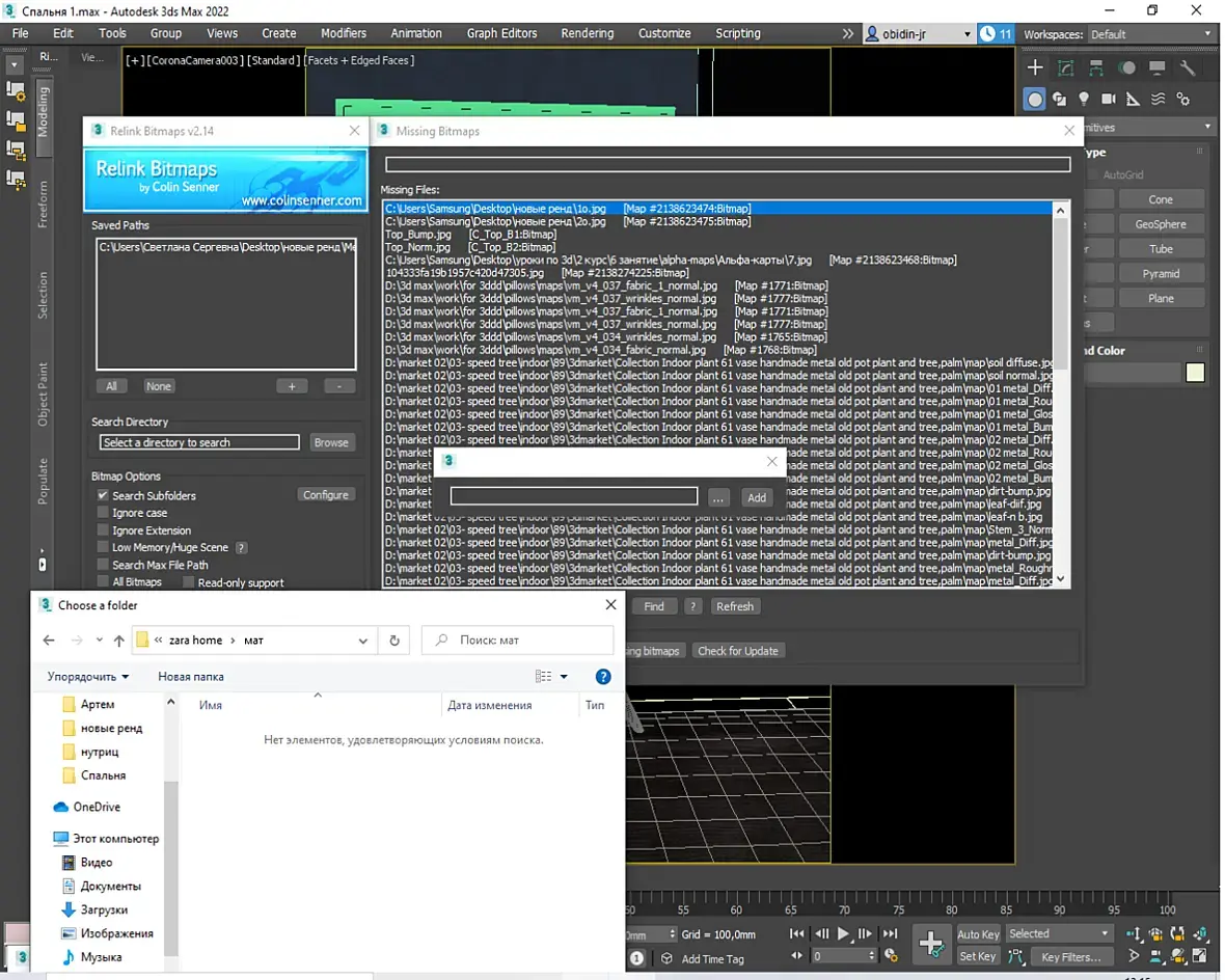

Добрый день, помогите разобраться! Почему скрипт Relinc Bitmaps показывает много тексур к которым не нашёл путь, я обновляю (Refresh ) ничего не меняется. Когда указываю путь с текстурами в левом окне он их не видит.

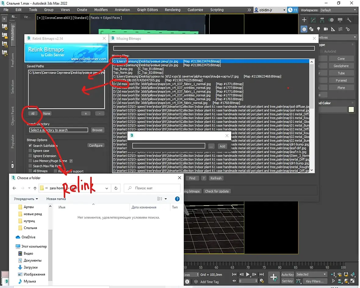

нужно добавить все диски где могут быть текстуры (или папки), далее выбрать All или конкретный путь и нажать Relink

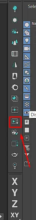

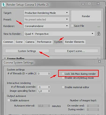

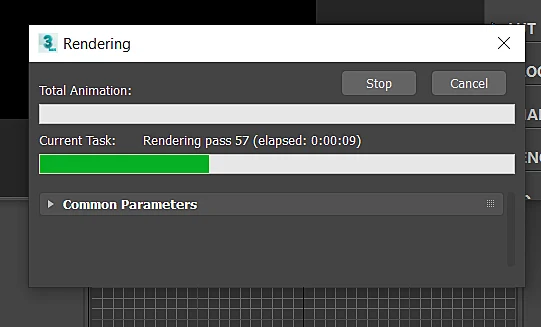

Привет. Я в максе недавно, не могу разобраться с рендером. При запуске интерактива в короне окна вьюпорта блокируются. То есть нельзя двигать объекты камеру, вообщем вносить изменения в сцену. Подскажите как решить?
На сайте c 03.03.2021
Сообщений: 541
Может вы все таки не интерактивный режим включаете а финалочку
На сайте c 08.10.2018
Сообщений: 7

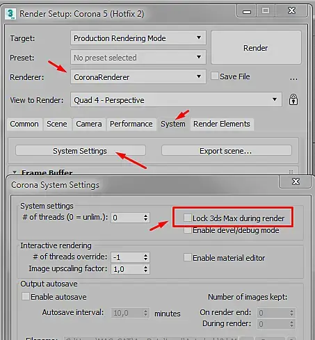

Нет включаю интерактив. Да в принципе уже щелкал, результат один. Вот что заметил. При первом запуске не появляется это окно, и вьюпорт активен. Оно появляется после остановки и повторного пуска, и тогда всё блочится. Хотя в уроках на ютубе по короне у людей эта хрень не появляется. Она в вирее вроде должна выскакивать. И да, вирей функционирует нормально. Корону удалял, ставил новую. Ничего не помогает.
Сообщений: 7
Ничего не помогает

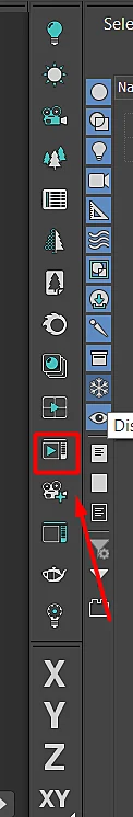

Должно быть унчекнуто (опция в рамке).
Хотя при итерактиве не должно блочится. Точно ИР запускаете?
Ничего не помогает
Да, вот этот.
И галка та убрана. Блокируется падла при повторном запуске, с появлением этой лабуды

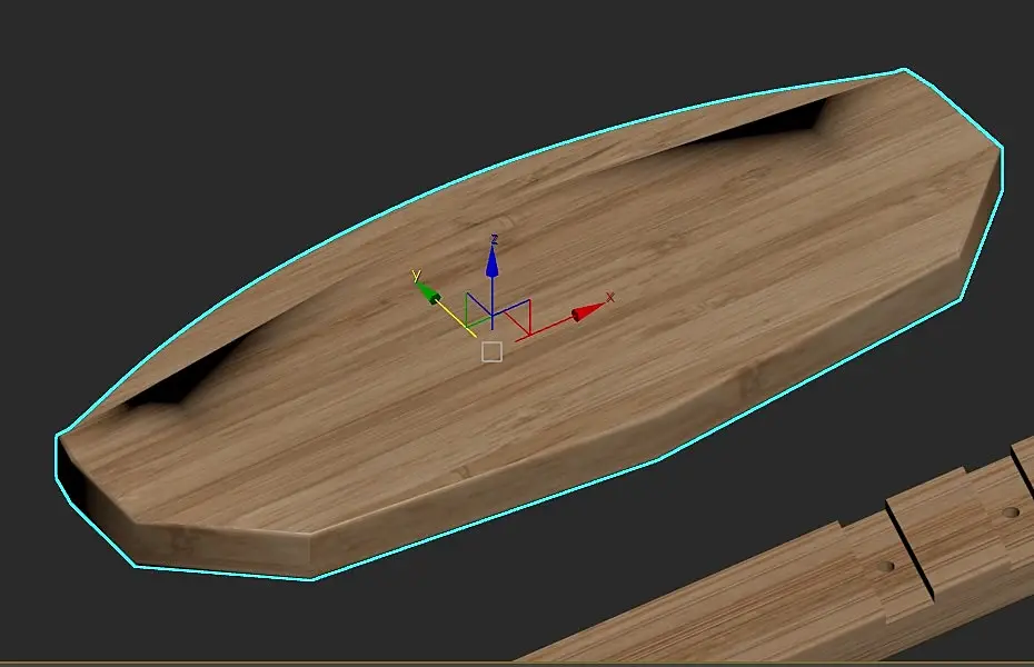

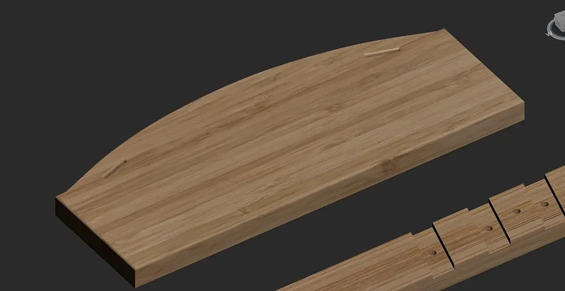

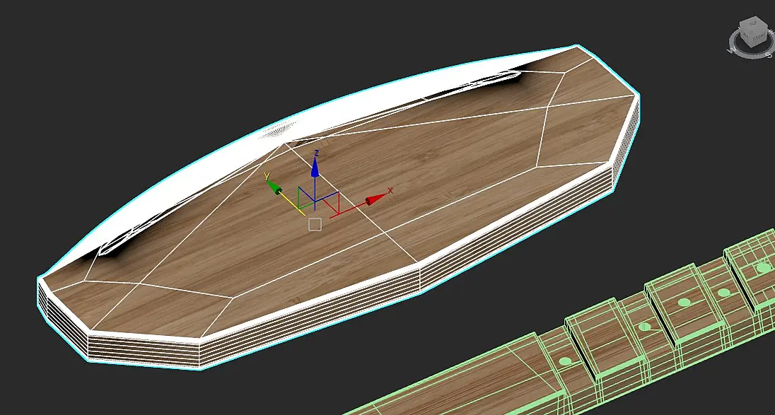

подскажите пожалуйста для чего в простых объектах нужна правильная полигональная сетка, если и без нее, без рёбер жесткости, я могу визуализировать и отрендерить модель.
вот модель без сглаживания и она же с сглаживанием (turbosmooth) , с отображением ребер и без
сглаживание модель уродует. так зачем применять сглаживание, если и так вроде нормально визуализируется?
Сообщений: 6400
 Всё верно - если итак нормально то рендирити и ни чего не применяйте, под заведомо сглаживание, там немного другие принципы моделирования.

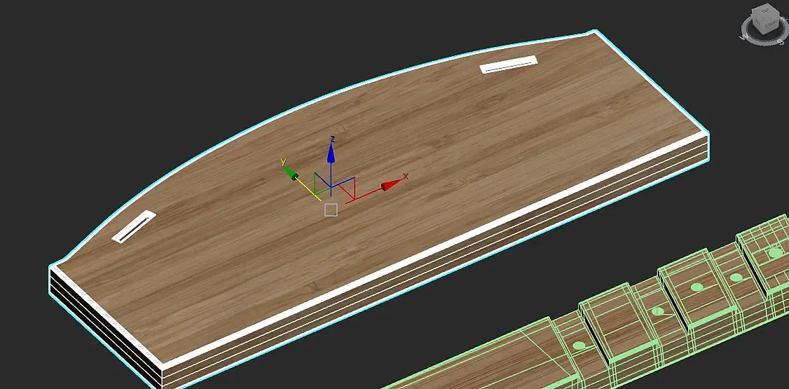

 Если делать модель в которой всё решается чемфером и группами сглаживания, то можно(нужно) вообще не нагружать ненужными гранями, вот например для чего ваш элемент разбит тремя гранями по толщине ? эти полигоны совершенно не работают и только нагружают, хорошо если это малая сцена, а если их будет миллионы и у каждого элемента по десятку ненужных поликов, то ..
На сайте c 11.05.2020
Сообщений: 24
это я изучаю полигональное моделирование и делаю много ошибок.
я знаю, что чем больше полигонов. тем "тяжелее" модель. просто модель небольшая для опытов и я не беру этот вопрос на контроль.

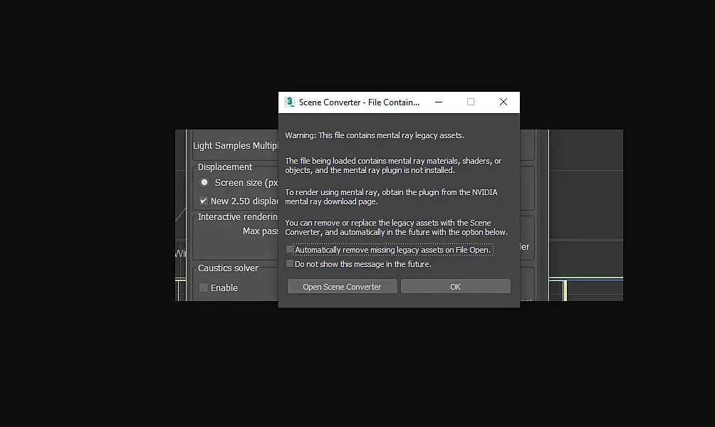

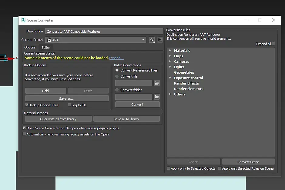

Добрый день!
Работала в 16 максе спокойно с 2016 года, решила перейти на 2021, при закидывании объекта в сцену выдает вот такое окно. Объясните, пожалуйста, что это?
Добрый день, подскажите, где почитать в чем разница 16 и 2021 макса и как теперь переучиваться на 2021, какие есть видеоуроки?

Скажите,пожалуйста, нужно ли как раньше устанавливать и вирей и корону, чтобы работала корона?
Почему при забрасывании объекта в сцену пишет missing material ? И что с этим делать?
