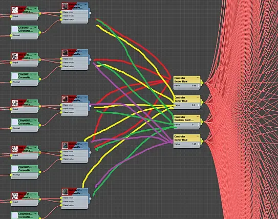

Есть 800+ материалов в SME с подключенными Контроллерами к четырем параметрам.
Есть рядом 500+ материалов в SME без подключений этих контроллеров.
Как мне разом подключить эти 500+ материалов к этим контроллерам ?
Ясное дело я пробовал и шифтами и так и сяк, но как не бьюсь с этой задачей, приходится вручную подключать, а это же дичь полная. Там 60+ параметров, среди них надо найти нужный и так четыре раза на каждый материал, плюс 0.5сек лаг при подключении, плюс тягать надо туда сюда вид SME, итого я буду часов 20 если не рехнусь подключать вручную таким макаром... И то ошибок наделаю.
Как это автоматизировать ?
Вот примерно как на этой картинке только слева там 500+ материалов smiley-biggrin.gif
Сами параметры, думаю без разницы какие конкретно. Но если че там PhysMTL короновский, один контроллер регулирует уровень базового цвета, другой Rough/Gloss регулирует, третий включает/отключает Gloss/Rough карту (буалиан 1/0), и еще там IOR уровень один контролирует. Мне то просто скопировать эти подключения нужно как то.
Я бы конечно запотел и вручную все сделал. Но ведь когда я подвожу мышь там вылезает вся эта колбаса из 60+ параметров и глаз плывет сразу в поиске нужной функции.

Серега, только руками походу)  Сам мучался как то ( правда около 200 -матов было всего нужно подключить) угрохал пол дня)
Мож скрипт есть какой, поищу на англоязычных ресах.
На сайте c 24.06.2014
Сообщений: 4911
Украина, Одесса
Evilis, скриптом, минутное дело. Ничего не понял. Каким скриптом и как ?
Я то понимаю что в теории скриптом это можно сделать. Но я то не шарю за скрипты.
А без скрипта никак ?
P.S. Разумеется я понимаю что можно скрывать аттрибуты и подключения к контроллерам.
В данном случае это не проблема, и не суть вопроса.
Многие вещи проще сделать заново, чем исправить. Возможно проще будет сделать один мат, с нужными котроллерами. Потом вместо текстур подключить multitexture или аналог. Или если они совсем разные, расклонировать уже готовый.
Можно узнать, что это за картинка такая, на которой нужно контролировать разом 800 матов?
Сообщений: 4911
Украина, Одесса
alexfmos, это каталог моделей а не картинка ) Там разное и разные контроллеры.
Растения, люди, машины, всякое такое. Заготовки которые я часто использую.

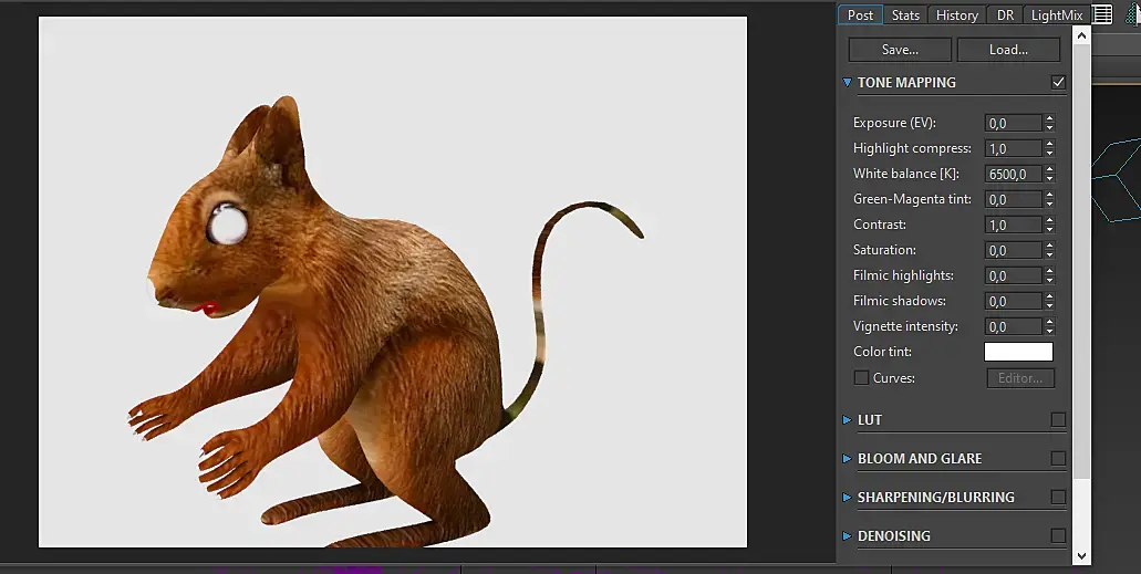

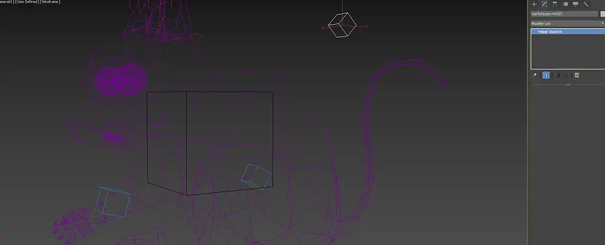

Подскажите пожалуйста! скачал модель белкиhttps://3ddd.ru/3dmodels/show/bielka,   она с мехом, но мех у меня не рендерится. Плюс модель в вирее, у меня корона. но я же думаю это не влияет никак

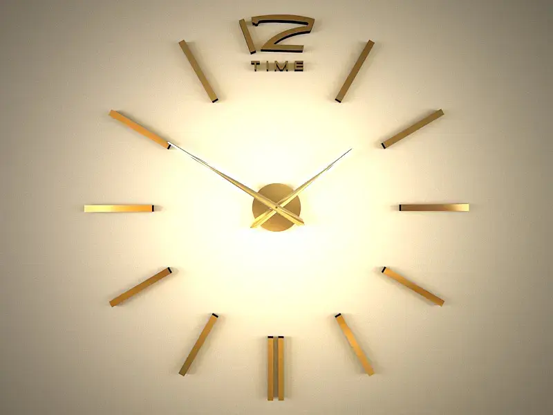

Всем здравствуйте. Подскажите. У меня сцена, зеркальные часы на куске белого пластика висящие на золотистой стене, вокруг стены тоже золотистые. При рендере только часов на белом пластике, зеркальные часы отображают обстановку кабинета, но и пластик который должен быть белым, почему то желтый. Помогите кто чем может!
макс 2015, вирей 3.6
Сообщений: 6588
Возможно я что-то не правильно понял, но пластик и не должен быть белым. У Вас золотистые стены, которые окрашивают своим цветом остальные предметы а помещении, поэтому белый пластик становится жёлтым, каким и должен быть в таких условиях.
Но это только предположение.
Чтобы реально Вам помочь, хорошо бы посмотреть рендер и скрины настроек материалов и света.

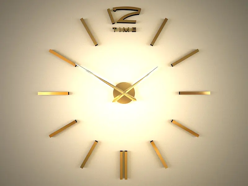

Вот картинка. Но в принципе понятно, что пластик отражает цвет стен. Никак от этого не уйти?
