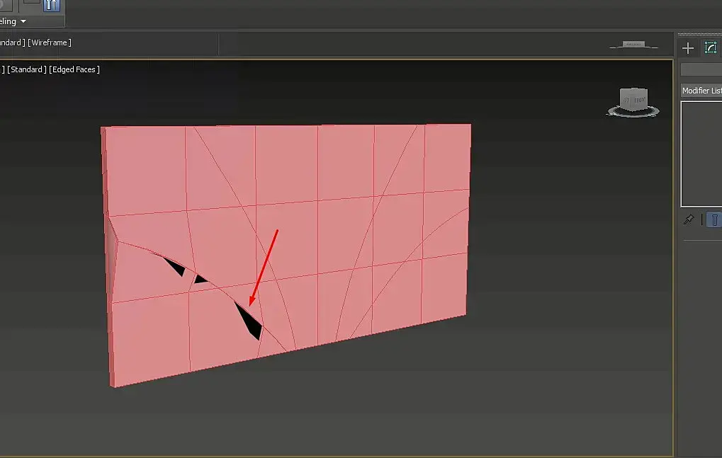

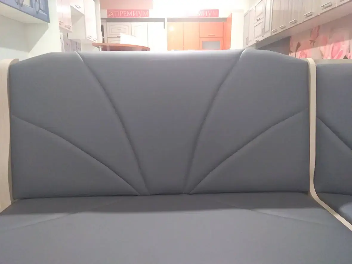

Всем доброго вечера.Прошу помощи при решении такого вопроса.Мне нужно  сделать утяжки на такани как на этих вотках. Хотел сделать утяжки используя этот урок  https://www.youtube.com/watch?v=7qDD7isTg40& ;t=2s  там на 13.57 минуте вроде показанно то что мне нужно. У самого не получилось. Я создал бокс и с помощью инструмента Gut добавлены отрезки на вершинах, чтобы их можно было выдавить вовнутрь. Короче почему то не то получается, что по уроку. ,Линия во внутрь выдавливается но какая то кривая. Подскажите ,что я делаю не так и как делать правильно.Сам всего лишь изучаю программу 1.5 месяца и многое не знаю.
На сайте c 03.10.2021
Сообщений: 17
Multiverse
Не увидел я на видео такого, а вот у Вас не правильно выстроена геометрия, пересечения таких ребер приведёт к нежелательным результатам.
На сайте c 01.09.2021
Неправильная геометрия в боксе или тех линий которые я выстроил вручную?

Я хочу получить утяжки как на фотках, но как это сделать правильно я еще не понимаю. Я создал бокс (будущаяя спинка) и между крайними вершинами провел отрезки в надежде что если я применю экструд они вдавятся и будут похожи как на фотках утяжки, но этого не происходит, верне все ломается
Вот так хотел

Цитата Evilis:

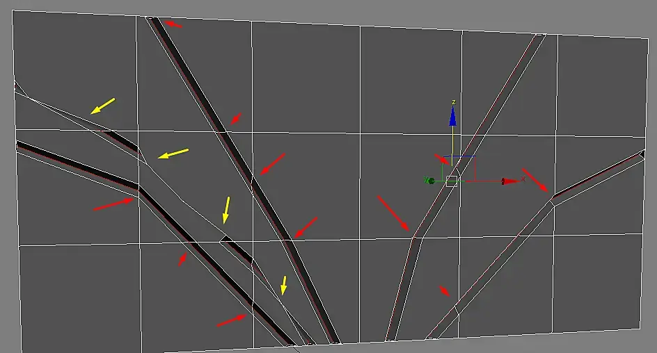

У вас не получилось по тому что на разрезах (после Cut) у вас свободные вертексы. Так как вы резали не от эджа к эджу (т.е кликали так же и по полигонам). Соответственно при Extrude в этих местах и такой результат.
Желтый - при резке клики по полигонам
Красный - только по эджам
Спасибо, вроде понял, сейчас попробую
Цитата Evilis:
ЦУ вас не получилось по тому что на разрезах (после Cut) у вас свободные вертексы. Так как вы резали не от эджа к эджу (т.е кликали так же и по полигонам). Соответственно при Extrude в этих местах и такой результат.
Теперь все получилось, Спасибо Вам огромное.

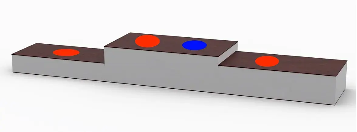

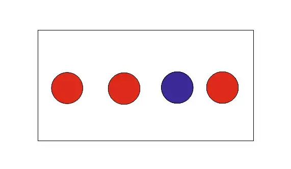

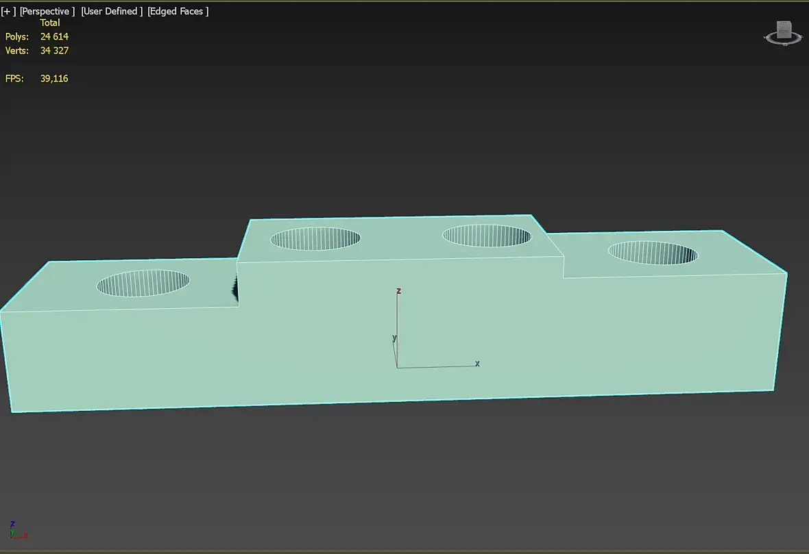

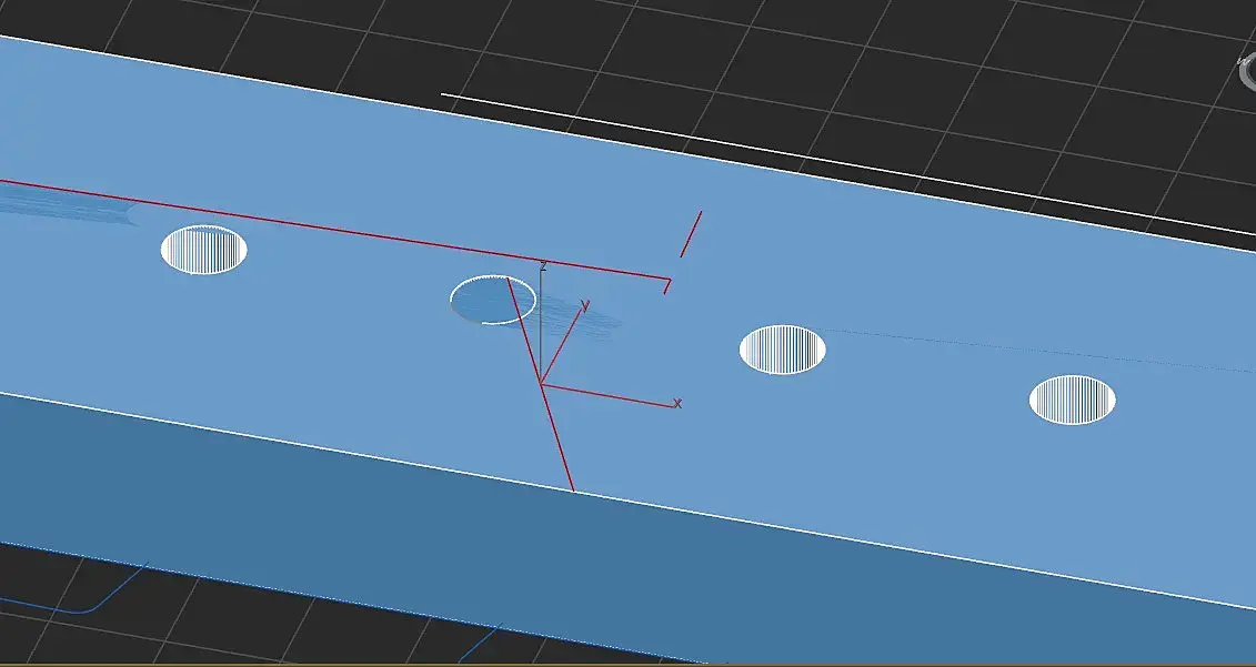

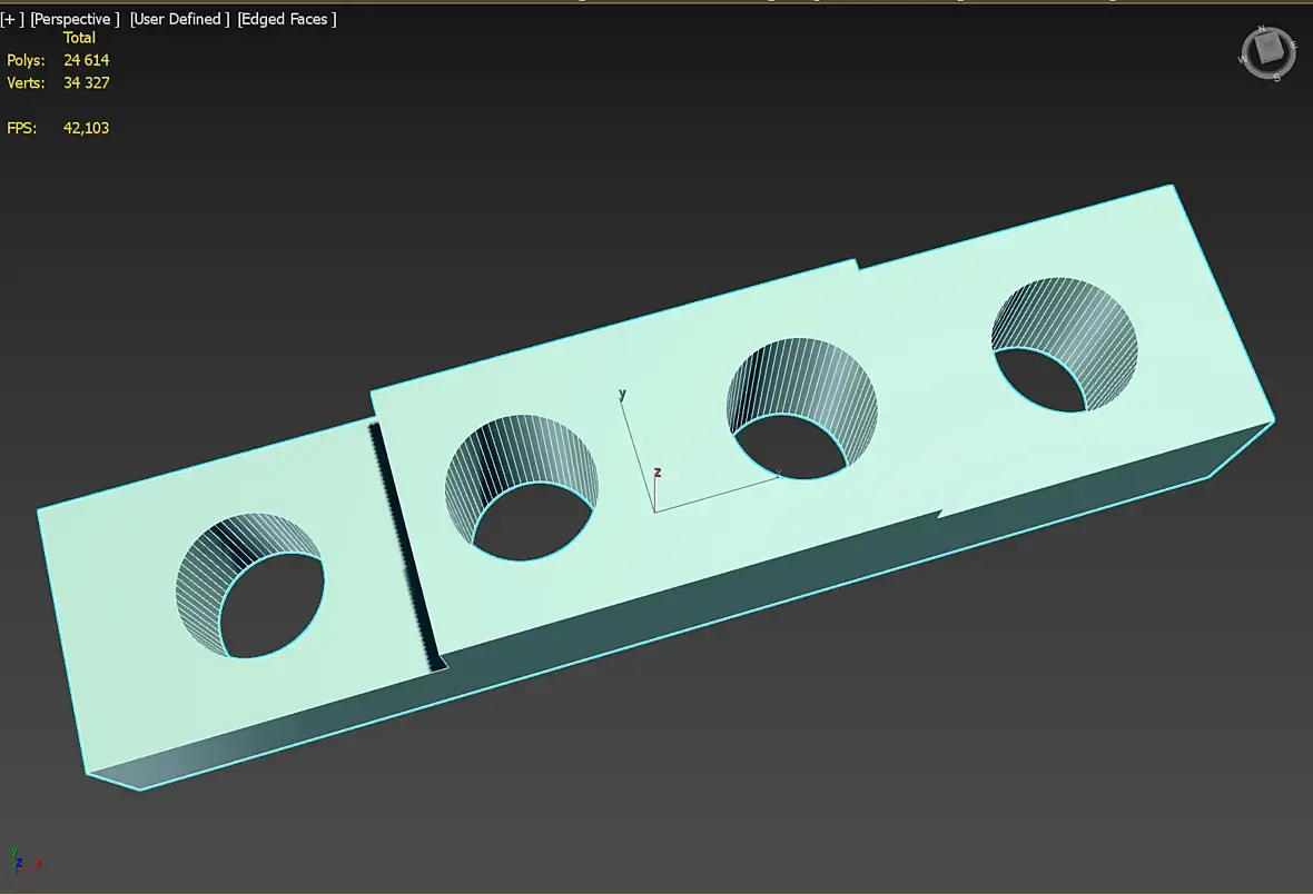

Подскажите пожалуйста по принципиально корректному пути построения модели.
нужно построить модель (условно напоминает пьедестал). в этом объекте красным цветом указаны сквозные отверстия (навылет), а синим цветом - отверстие до половины глубины объекта (несквозное)
я предполагал все это можно сделать 2мя путями:
1 путь: создается этот объект (обычный бокс, далее экструдируем вершину), а сквозные отверстия и нескозное делаются при помощи булевой операции вычитания (цилиндры и далее вычитание ). однако я читал, что этот способ неправильный с точки зрения построения правильной полигональной сетки.
2 путь: создается сплайн (я делаю его в Corel и импортирую в 3d max)
и к сплайну применяю extrude. все идет по плану.

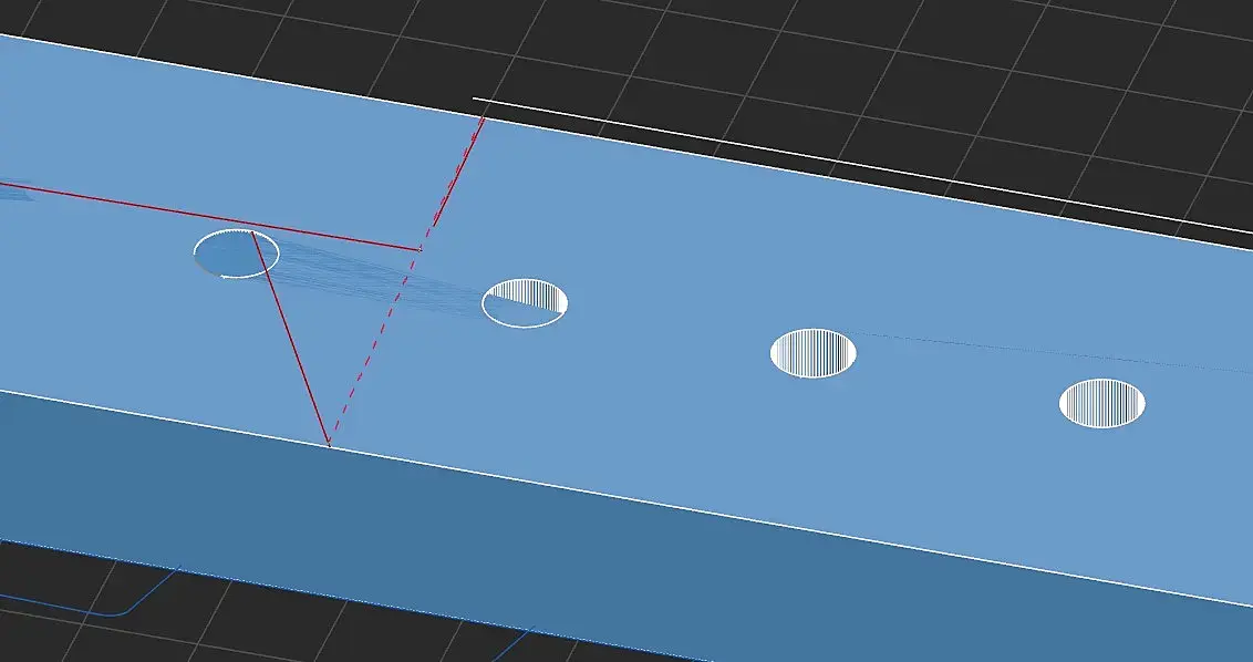

но когда я пытаюсь создать новые ребра (при помощи Cut), чтобы выдавить верхний ярус , начинаются проблемы - ребра не строятся на всю длину, а какими-то отрезками. складывается ощущение, что отверстия влияют на построение новых ребер, а точнее не дают их корректно строить.
вопрос: почему ребра во втором случае не строятся  и как правильно строить в целом эту модель?
ну и как делать несквозное отверстие во втором случае? (предполагаю экструдировать, но не понимаю как нарисовать сплайн на поверхности созданной детали, чтобы применить к нему extrude)

Сообщений: 2435
:адуктО
в 21 веке актуально знание нескольких программ как минимум. немного не по теме сорян но в Солид Воркс Вам будет это сделать в пару щелчков. и суперкорректно.
На сайте c 11.05.2020
Сообщений: 24
wosserOne, речь про реализацию именно в 3ds max
как у Вас со знанием Adobe After Effects в 21 веке? или хотя бы с Microsoft Excel ?
На сайте c 27.02.2010
Сообщений: 3664
Херсон,Украина
SolidWorks
или другие подобные "твердотельные" программы.
В 3ds Max любой путь построения модели считается корректным, пока он способствует решению конкретно вами поставленных задач.
На сайте c 18.09.2016
Сообщений: 2633
Украина, Запорожье
зачем? В максе редактор сплайнов гораздо более удобный чем в кореле. Я как то логотип рисовал в максе сплайнами и импортировал в корел именно потому что в кореле спланы, как бы это ни было странно для векторного редактора, сделаны через опу.
вам нужно изучить основы моделирования в 3д макс, для понимания как вообще создаются модели, из чего они состоят и как это редактировать.
знаете что, а попробуйте сперва сделать фигуру а потом уже вырезать буленом. Все работает с буленом, это простая фигура
На сайте c 08.02.2018
Сообщений: 2435
:адуктО
ну так импорт никто не отменял ;-)
Считай что Солид - это плагин макса ;-) ))
