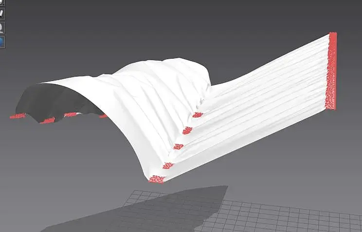

Мне приходит в голову два варианта. Можно сделать аватар в виде древка флага, закрепить к нему ткань и включить ветер, чтобы ткань развивалась.
Либо задать отрицательное значения гравитации и при помощи булавок попробовать зафиксить ткань в похожем положении
я тоже хотел через прикрепление к аватару. загрузил два вытянутых прямоугольника в collada, между которыми хотел натянуть эту ткань, но почему-то пунктирная линия не появляется после клика булавкой по ткани(

А вообще и древка никакого не надо. Просто булавки и ветер по вкусу
Также похожая на реф форма ткани за пару минут делается вторым способом, т.е. булавками и отрицательной гравитацией
На сайте c 28.07.2015
Сообщений: 212
спасибо!

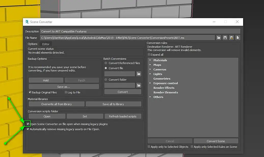

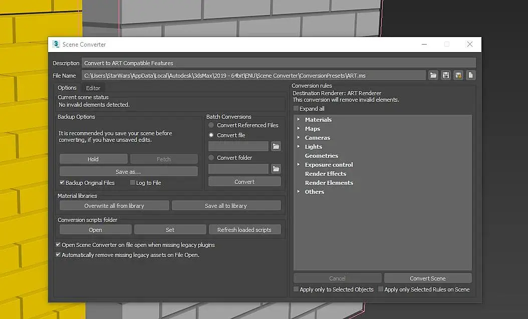

:адуктО
Как убрать диалог сцене конвертер или только скипать?
На сайте c 19.02.2011
Сообщений: 4149
wosserOne
Переводится как "Опен сцен конвертер он файл, опен вен миссинг легаси плугинс, фром май харт"

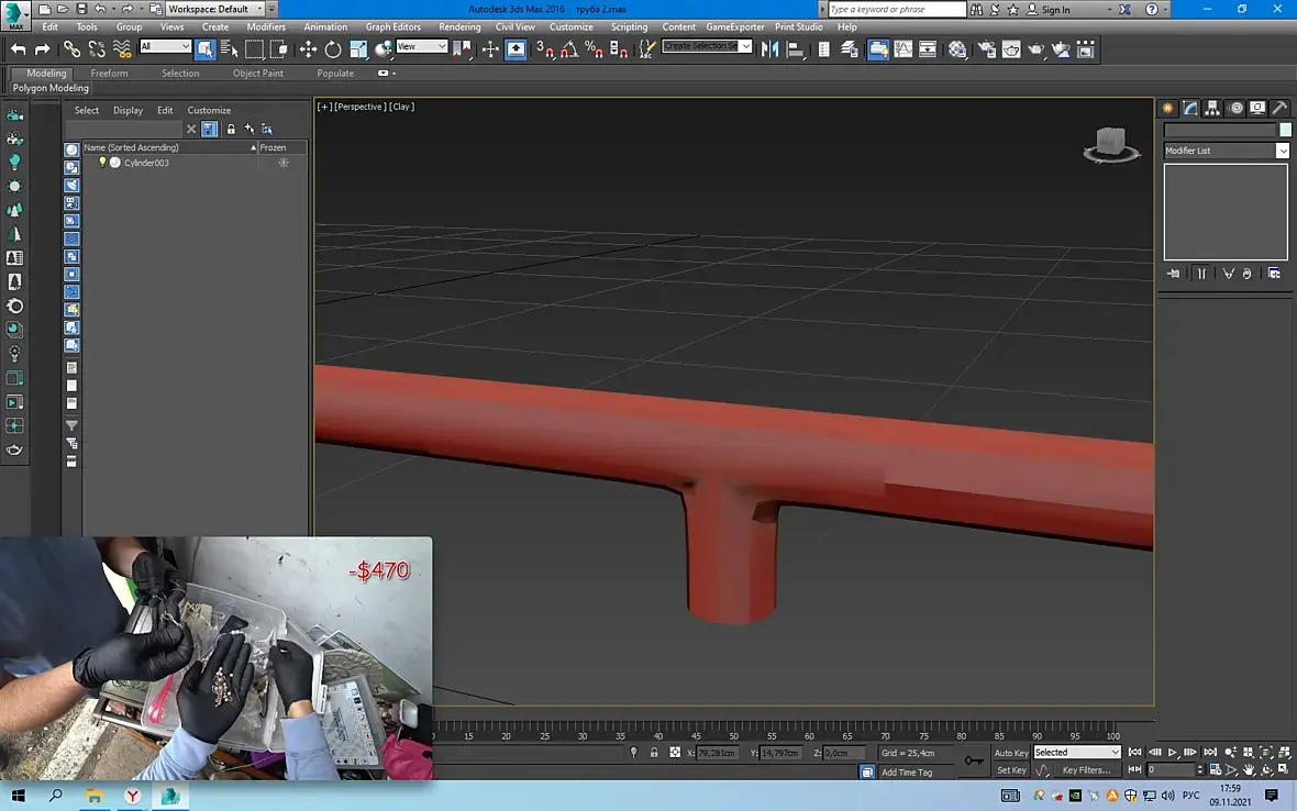

На сайте c 04.11.2021

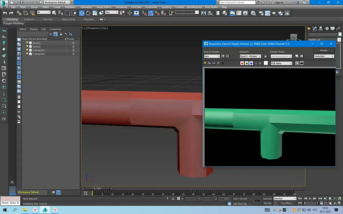

Привет, в чем моя ошибка?
На сайте c 06.05.2007
Сообщений: 326
Украина
В топологии. Сильно уж намудрил ))

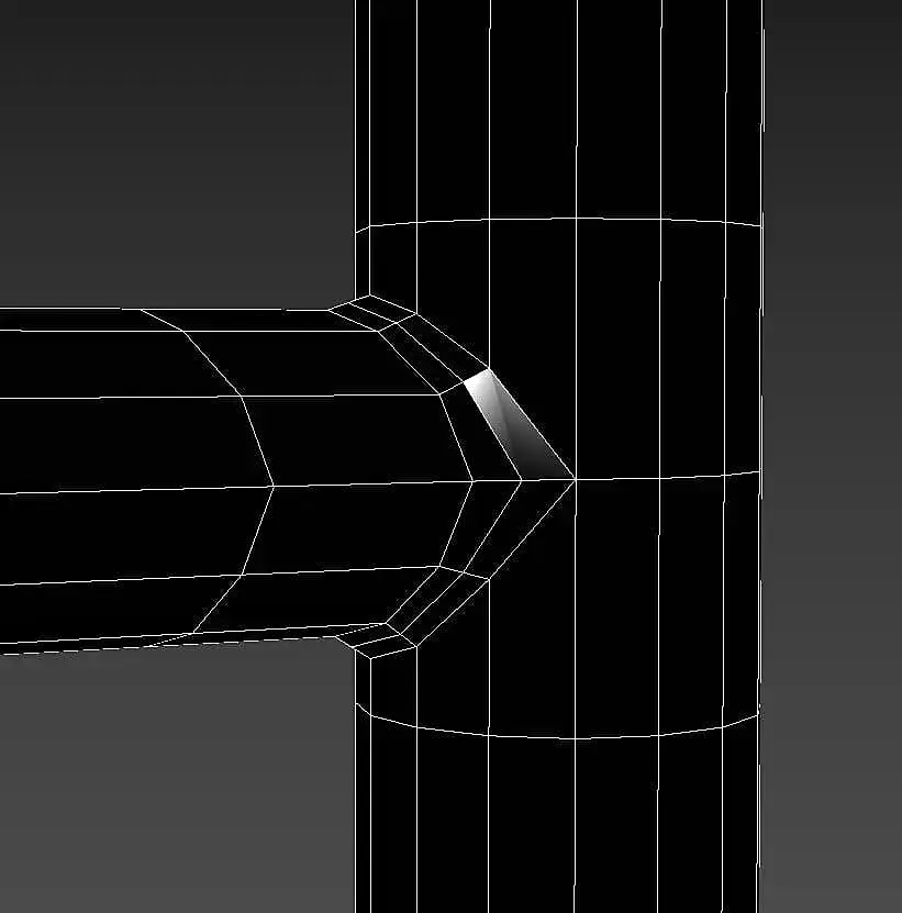

ну это после Turbosmooth, до этого так было
еще проблема вот в чем

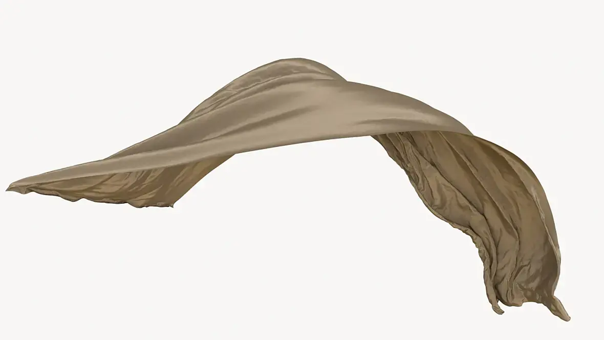

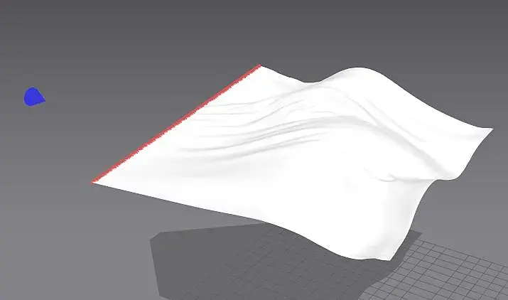

Сообщений: 212
Вопрос по Марвелосу. Уменьшаю партикал дистанс до 20, чтобы у ткани появлялись складки, но на них присутствует какой-то мелкий неприятный шум. Турбик не помогает. Подскажите, пожалуйста, какие настройки ткани стоит подкрутить, чтобы было плавно, как на второй картинке?

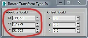

ПОМОГИТЕ ПО МОДЕЛИ: недавно начел моделироват вот добавел один модел отказали причина: Модель, повернутая по осям X,Y или Z, не может быть PROПеред экспортом почистите сцену,всю геометрию переводите в poly, разгруппируйте все объекты и примените к обьектам Reset X-Form.После этого проверьте файл экспорта. все припроверил но вот повернута по осям не понимаю это как должен быт на вертикал и горизонтале ровно?
На сайте c 27.02.2010
Сообщений: 3664
Херсон,Украина
Alixanovich
Нажмите Select and Rotate, потом F12 и выставьте в этих полях везде по нолям:
На сайте c 09.12.2020
Сообщений: 36
Цитата feles:
Alixanovich
спасибо большое сейчас попробую исправить
Сообщений: 6574
Только чтение
нехорошо
04.04.2026 22:12:42
19.04.2026 00:00:00
Я бы попробовал разные пресеты материалов, какую-нить более плотную ткань

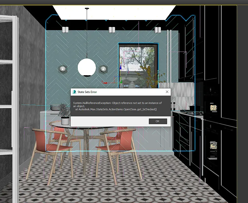

Добрый день, нажимаю на рендер, выдает вот это сообщение, подскажите, что с этим делать?
Сообщений: 3473
TamaraVoropaeva
Ок нажимайте.
На сайте c 14.04.2017
Сообщений: 25
Самара
Цитата valek76:
TamaraVoropaeva
Ок нажимайте.
я нажимаю ок, ничего не происходит. Вкладка не открывается.
Сообщений: 4439
Сообщений: 25
Самара
Цитата ck_petya:
спасибо)
