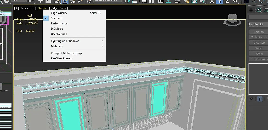

Помогите, голову сломал, не пойму как исправить. Макс 2020 не сложную экстерьерную сцену не отображает в perspective вьюпорте. Можно что-то выделить, но невидно ничего, в top и left видно еще как-то сцену, но на этом все, в других видах ничего. Перебрал все драйверы, open GL, DirectX9 и прочие, ничего не помогло. Кто сталкивался с такой дичью помогите!Только что выяснил, что через корона камеру видно становится, если включить клиппинг. На Клиппинг в перспективе никак не реагирует.

тоже такой глюк имею на 18 максе, помогает переключить режим со стандарта в любой другой и потом вернуть на стандарт. Должно отобразиться

Не помогает(
В итоге помогло удаление сплайна, который служил границей для травы в мультискаттере.

та же проблема с 18м максом. перешла на windows 10 и начались такие глюки. открываю сцену, часть не видна, сверху и в других процекциях все ОК, а в перспективе такой лаг. переустановила драйвера, не помогает.
на 7й винде таких проблем не возникало в 18м максом. работало все идеально.
временно помогает мерж сцены в пустую, но потом при открытии сохраненной сцены - та же песня, с частичным неотображением. при мерже естественно все материалы пропадают (из material editor), что неудобно.
помогает переключение видов со standart на hight quality, но тоже такой себе выход.
помогите кто чем может.

решала вопрос таким способом, пока что работает
На сайте c 04.11.2010
спасибо, тоже частично помогло
