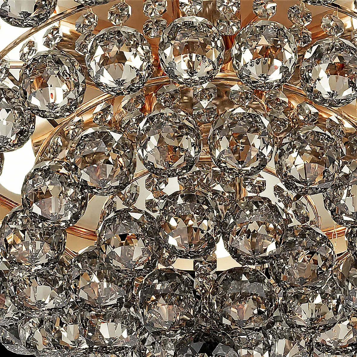

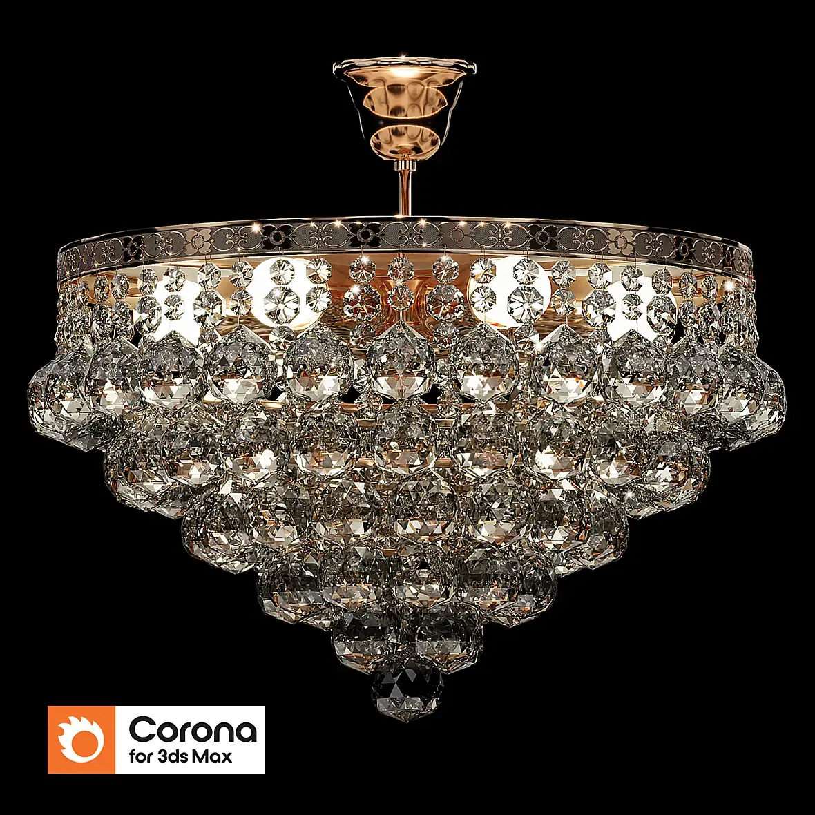

Здравствуйте! Хочу выложить модель в сток, модератор написала: "Материалы, превью не дотягивают до уровня платной модели.Попробуйте доработать модель".
Пожалуйста, может кто-нибудь помочь с этим? Возможно, у меня неправильные настройки рендера (исходник 68Мб, max2016, obj- https://disk.yandex.ru/d/pPTJYIYYaHT7Pg). Интерактивный рендер Corona через несколько минут показывает модель в окне рендера таким же качеством, как если делать финальный рендер продукта и ждать 4 часа. С уважением, Юрий
материалы норм... может хорошего освещения не хватает за кадром? хдр там вкусный? хотя на стекле оно норм, золотишко подтянуть может? и фон как будто портит, может белый? посмотри какая подача у других с подобными светильниками
Пожалуйста, может кто-нибудь помочь с этим? Возможно, у меня неправильные настройки рендера (исходник 68Мб, max2016, obj-https://disk.yandex.ru/d/pPTJYIYYaHT7Pg  ). Интерактивный рендер Corona через несколько минут показывает модель в окне рендера таким же качеством, как если делать финальный рендер продукта и ждать 4 часа. С уважением, Юрий
неудачная подача, свет нужно настраивать и я бы пробовал на белом рендерить. разумется хдр картой нормальной. Логотип короны вообще тут не нужен. Читайте правила.

Цитата dead_lyric:
Спасибо. Видел подобный светильник на черном фоне в каталоге. Сделал также. Попробую белый фон.
