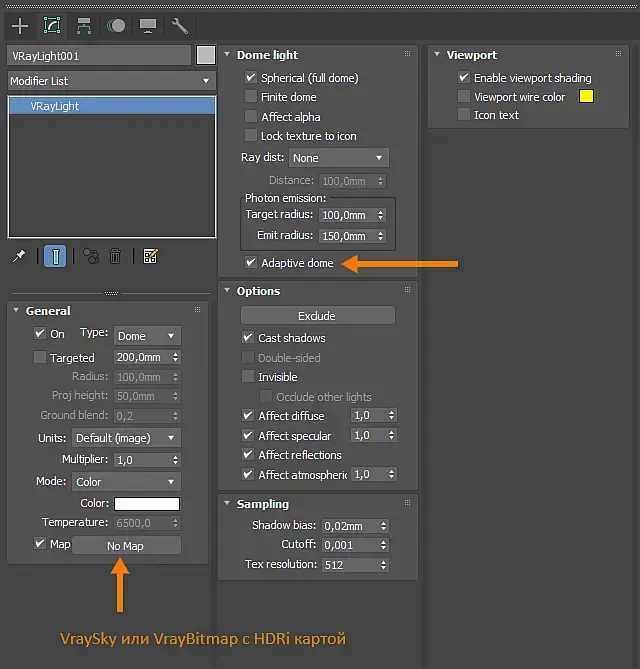

Все вопросы автора темы можно закрыть если он вышлет скрины настроек своего домлайта, имйэдж семплера и результат рендеринга, а лучше сцену. Яркие пиксели говорят о том что в сцене бардак с яркостью источников света или самосветящихся материалов.

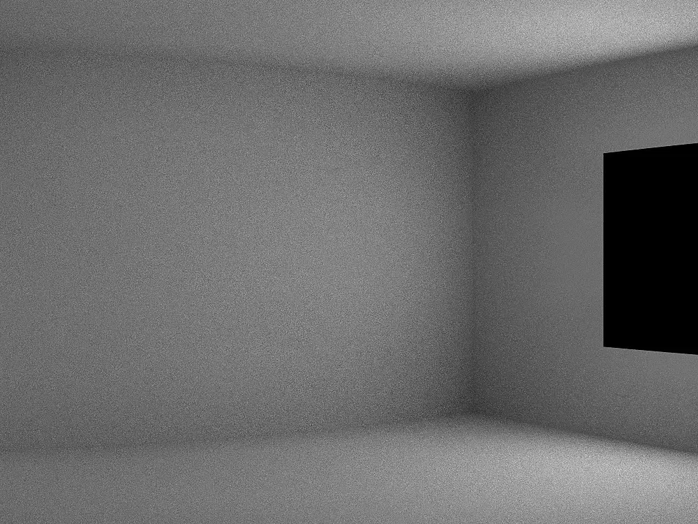

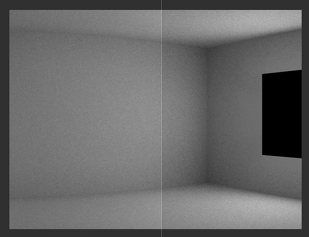

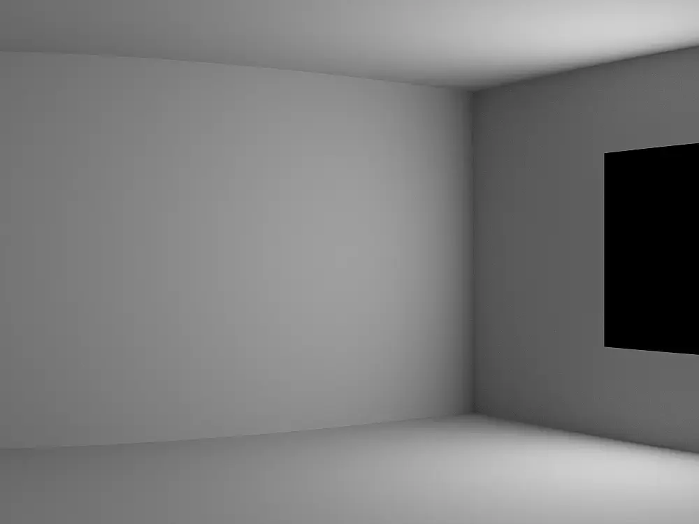

хм.. простейший синтетический тест. ровно то о чем говорит тс. плейн и дом, при прочих равных. при заветной галочке adaptive dome.
и вот интересное сравнение: half dome чище чем full dome. что косвенно намекает, что "рабочий габарит" не перепросчитывается, как заявлено в оф.хелпе.
так что никаких признаков адаптивности я не вижу.

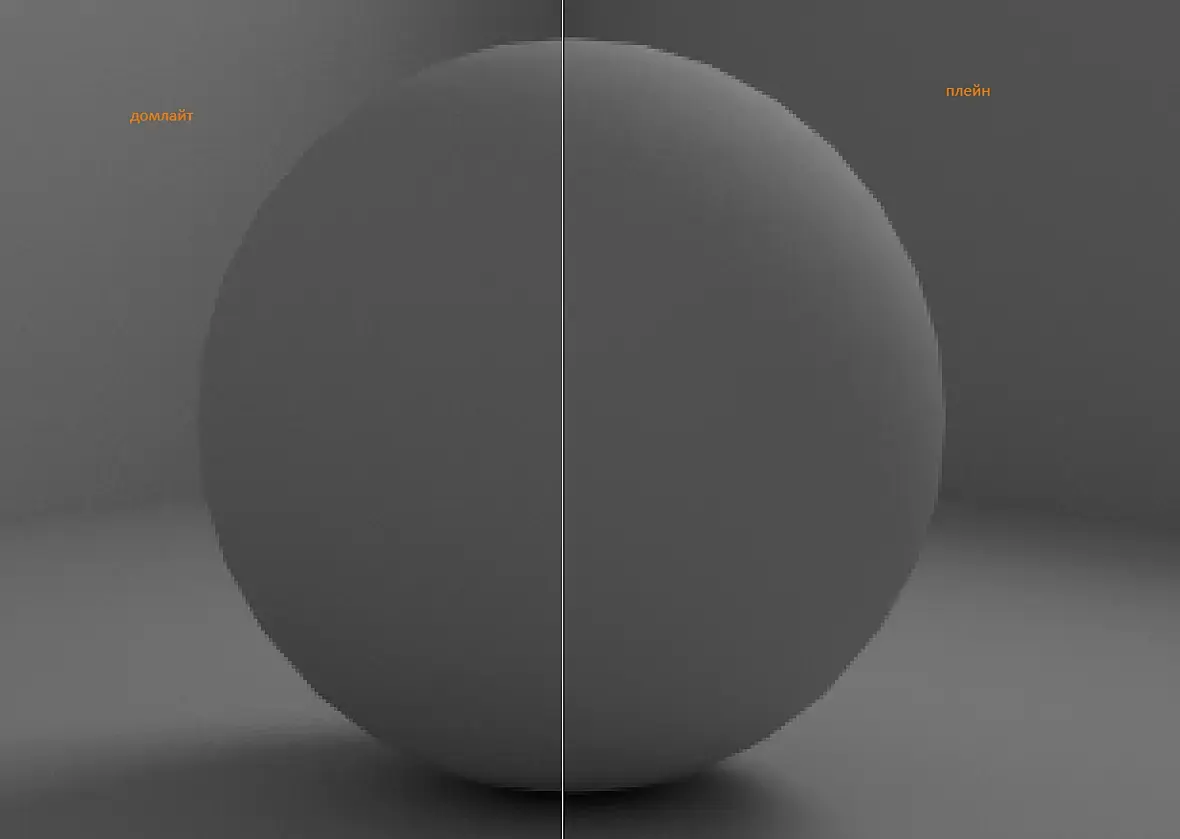

Я не понимаю каким образом вы рассуждаете об адаптивности и шумности рендера по вашим результатам рендера. Рендер не будет более или менее шумным в зависимости от источника света. Вопрос только времени рендера. Провел так же синтетические тесты. Установил порог шума в 0.001 в прогрессив режиме. Результат был достигнут за разное время, шумность при этом везде одинаковая.

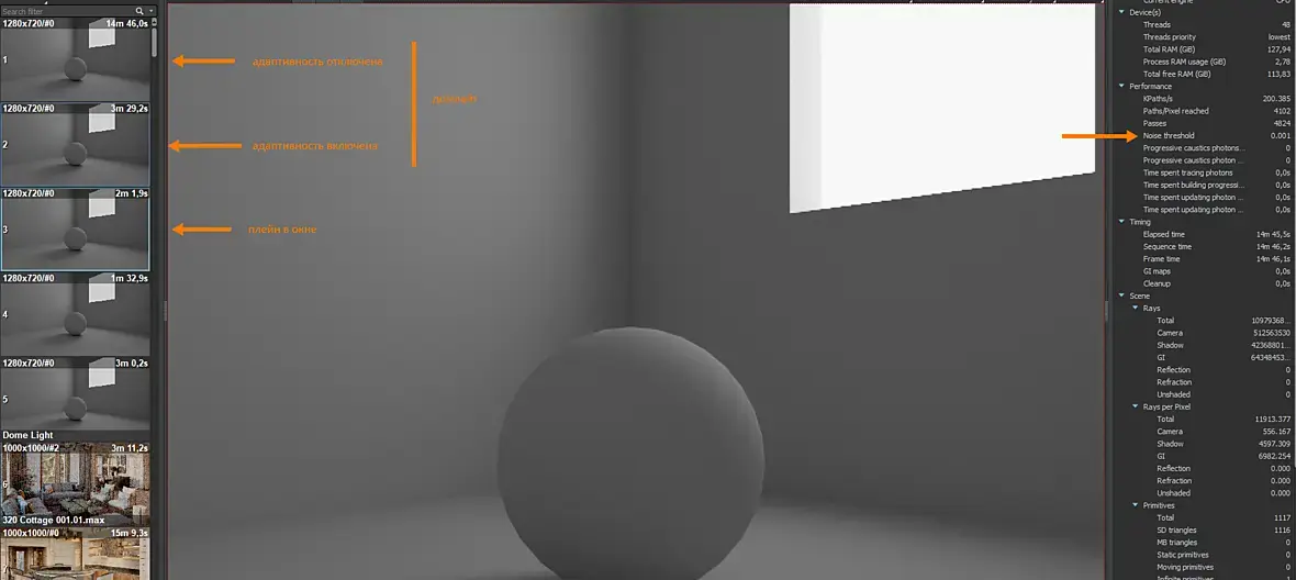

Разница в 1,5 минуты на тестовом рендере между плейном и домлайтом, как по мне не критичная, на больших реальных сценах это еще сильней сокращается, там не линейная зависимость.

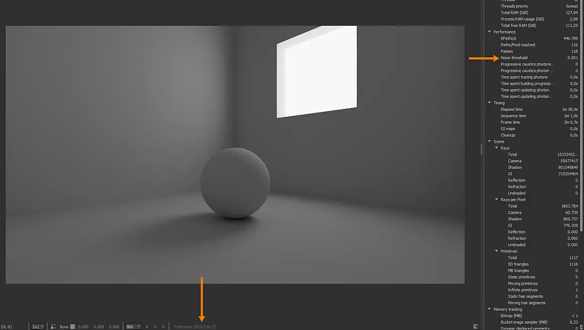

При отключенной адаптивности, да... время запредельное, но шум везде одинаковый.
Другой вопрос, если ограничить время рендера и сравнить. Ограничение по времени взял в 2 минуты, за это время посчиталась сцена с пейновым светильником на пороге шума 0.001
Выставив ограничение в 2 минуты для рендеринга с домлайтом я получил более шумную картинку, но этот шум не такой критичный, что бы говорить "шеф все пропало", и да... порог шума в 0.001 был так же достигнут, хз как это объяснить, так как прогрессив рендер имеет тенденцию продолжать работать какое-то время даже после достижения этого самого порога.
это разница не в 1.5 минуты, а в 1.75раз.
собственно, ваш тест показал ровно тоже что и мой. только вы его неверно трактуете.
