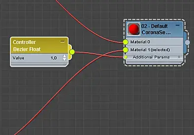

А есть ли какой нить способ махом во всей сцене переключать MaterialSelect в короне ?
Ну тип вот задача у меня стоит переделать тонну материалов в экстерьере с лета на осень.
Тип сделать то сделал. Но получается что бы переключаться глобально с лета на осень приходится все это сохранять в сцен-стейты а это не особо удобно если придется что то в сцене исправлять переделывать то и перезаписывать сцен стейты каждый раз. Ну а соответственно сидеть все материалы и карты перебирать что бы вручную эту радио-кнопку переключить, такое себе занятие...

Разобрался. Slate Material Editor и Контроллеры спасли меня.
Просто подцеплю этот контроллер ко всем КоронаСелектам.
Просто ввожу цифру и он меняет махом все подключенные материалы к нему.

ArchSpideR, Спасибо. Увы, эти скрипты не поддерживают CoronaSelectMtl который появился в 4.0 Короне. Это отдельный класс материалов. Мне уже не нужно это так как легчайшее решение найдено.
Вот как работает, ну все просто корочеhttps://i.imgur.com/vZ4w98H.gifv
