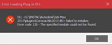

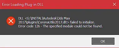

Добрый день!
Помогите советом пожалуйста
Windows 10 обновлен
1. Удалила полностью старую версию Короны
2. При установке новой версии постоянно появляется ошибка:--- Installing 3ds Max 2017 Plugin...Failed to install file G:\INSTAL\Autodesk\3ds Max 2017\LegionLib_Release.dll:Cannot open/read/write file 'G:/INSTAL/Autodesk/3ds Max 2017/LegionLib_Release.dll'Operation result: failed ---
3. Потом лечение по инструкции
4. Запускаю Макс и выскакивает ошибка:--- Error code 126 ---
Спасибо
Такая же проблема
перед установкой удалить все ошметки старой короны, в том числе и указанные файлы. Если при каждой установкой короновские файлы тщательно не вычищены - то установка не пройдет
Вроде чистил все хвосты Revo Uninstaller Pro. Всегда без проблем устанавливалась, а тут никак. Может кряк кривой...
я чищу исключительно вручную

А там точно только dll-ки поменять нужно? Или всё сложней?
просто скопировать файлы из кряка. Больше ничего. Но нужно сначала установить без ошибок

Подскажите, это полный список что нужно удалить?
1. через "установка, удаление программ" удаляешь саму корону
2. удаляешь файл Corona_Release с корня макса
3. удаляешь папку короны рендер по пути C:\Users\Админ\AppData\Local (аппдата может быть скрыта)
4. возможно на диске С в программфайл останется папка короны ее тоже удали

При установке выдаёт:
Installing Uninstaller... doneInstalling 3ds Max 2016 Plugin... doneInstalling 3ds Max 2019 Plugin... Failed to install file C:\Program Files\Autodesk\3ds Max 2019\LegionLib_Release.dll: Cannot open/read/write file 'C:/Program Files/Autodesk/3ds Max 2019/LegionLib_Release.dll'Operation result: failedInstalling DR Server... doneInstalling Standalone... doneInstalling Image Editor... doneInstalling LUT bundle... doneInstalling IES bundle... doneInstalling NVIDIA AI Denoiser... Using local file NvidiaAiDenoiser instead of downloading the file from web.Operation result: doneInstalling Material Library... Using local file MaterialLibrary instead of downloading the file from web.Operation result: doneWriting installation database... doneInstallation finished
И опять ничего не работает. Всё чистил вручную и прогой....
Причем тройка потом встает без проблем

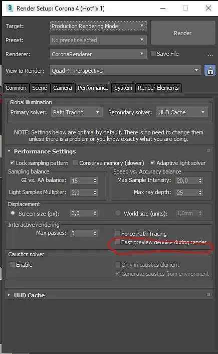

Подскажите, в работе с интерактивом в 4ке рендерит вначале все как смазаное ( пластилиновое), так должно быть ?
На сайте c 11.11.2007
Сообщений: 45
г. Псков
галочку уберите )
На сайте c 09.01.2016
Цитата Runaway:
галочку уберите )
Спасибо огромное !!! Спасли мои глаза
