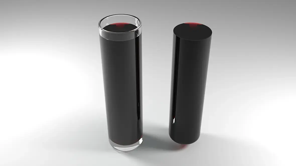

Всем привет. В 4.1 у меня проблема, "жидкости в стекле" отображается некорректно. Если жидкость "вынуть" всё в порядке. В ранних версиях такого нет, материалы заменял, не помогло.

какой мат? с каустикой? ссс? жидкость пересекает стенки сосуда?

Специально ставил материалы из библиотеки Короны. Каустику вроде включать пробовал (в материалах?), не особо помогало. Сетки сред не пересекается, но совпадают, пробовал уменьшать "жидкость" масштабом, не не сказал бы, что помогает, во всяком случае не всегда точно. Так же переключал на ссс, результат был сомнительный.

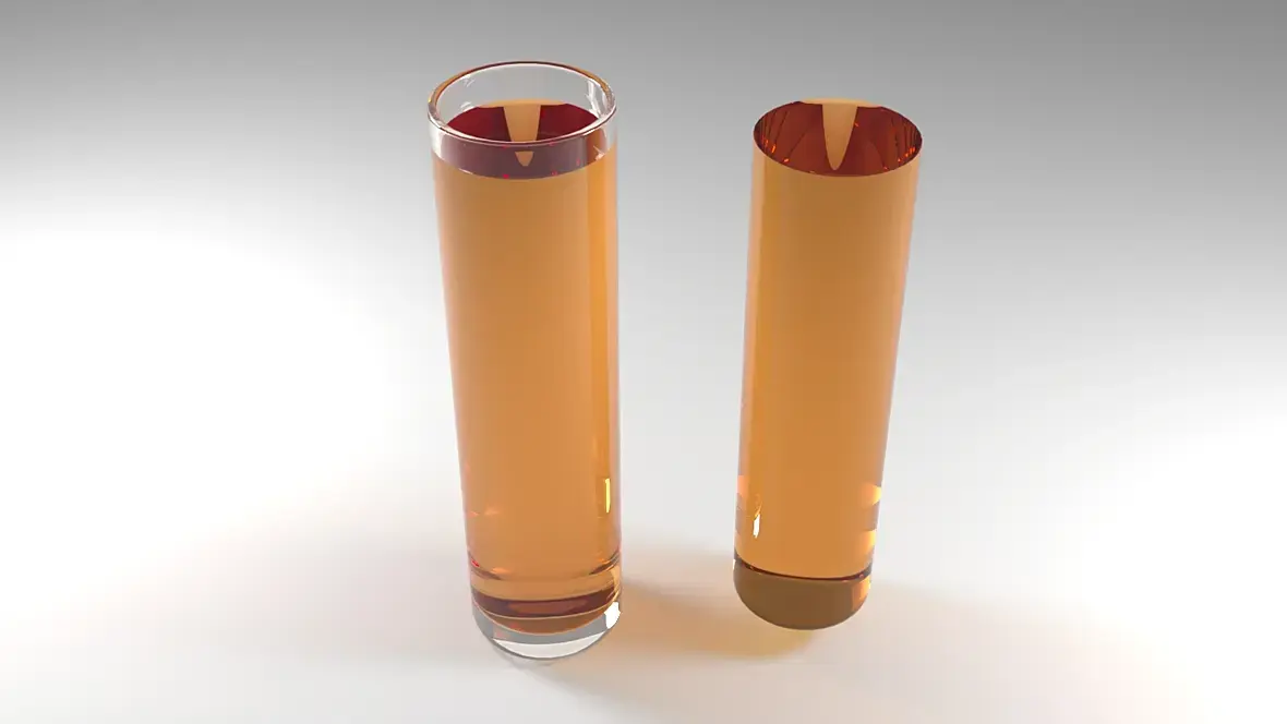

нужно наоборот чтобы жидкость немного пересекала стекло, тогда будет физически правильное преломление
https://coronarenderer.freshdesk.com/support/solutions/articles/5000515618-how-to-model-a-liquid-in-glass-with-corona-renderer-

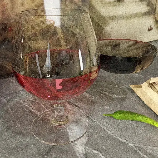

Проверил, на самом деле среды пересекались. Пробовал разные жидкости, в примере нет, был ещё бокал с вином. Так вот, поверхность вина через стекло нормальная, а вот "объём" становился сильно прозрачнее. Также как в примере "вынимал" и на просвет вино снова становилось нормальное.С пересечением - просветляется, без касания - явно смотрится некорректно уже само стекло.

Геометрию проверял, материалы брал из короновской библиотеки. Проблема лучше всего замена в бокалах, самый показательный вариант "чистое стекло" и "красное вино".  Очень сильно искажается цвет жидкости "на просвет". Всем заинтересованным предлагаю сделать подобные тесты, по возможности сравнить с рендерами более ранних версий. Благо переутановить корону не сложно.

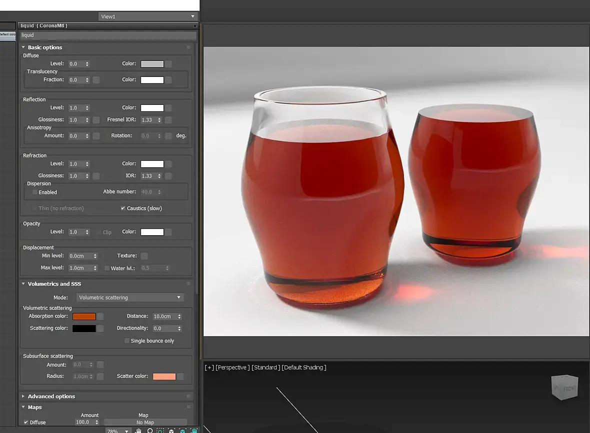

Stalker-Ivan попробовал, сделал примитивный стакан с жидкостью, которая пересекает стекло на 0.1мм и все норм в 4.1, маты стекла и жидкостей взяты из короновской библиотеки

у меня нормально даже с каустикой(просто так включил для проверки без нее обычно ярче стекло)
проверяйте настройки материалов, попробуйте сами сделать, я не пользуюсь библиотеками
может единицы измерения в сцене не правильные?
киньте свои стаканы с жидкостью

Зачем сразу переустанавливать корону. Покрутите настройки дистанс в закладке материала Volumetrics and SSS
И настройте как вам надо.
