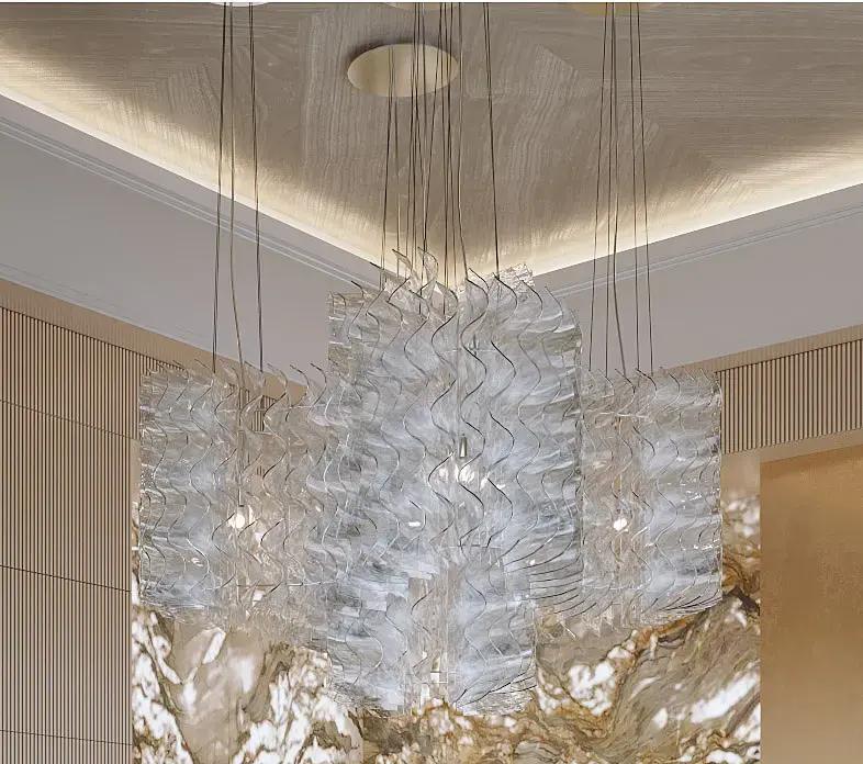

если ракурс издали и не нужны детальные преломления стекляшек можно попробовать их отключить thin галочка
Jeenna
вы не про ту тему пишете у человека не хватает глубины преломлений и в конце когда она кончается видно черный цвет, тут ги и аа не причем вообще

Вот вам нравится со мной спорить )) ну да на здоровье. Глубина преломлений есть в вирее, в короне Ray depth отвечает и за GI и за отражения/преломления. А как ТС написал увеличение до 50 увеличивает (ожидаемо) и время рендера. Поставьте ray depth на 1 и получите только DL видимый и все прозрачные маты чёрные. GI vs AA помогает повысить скорость рендера при массивной геометрии, но может как раз таки дать шум в отражениях/преломлениях. При бОльших значениях большее количество сэмплов работает на баунсы и меньше на AA, что в случае со стеклом и требуется.  Истина где-то посередине этих параметров, если уж их вообще трогать ))
Вообще конечно такой топик желательно начинать со скрина Cessential reflection/refraction элементов, может там всё очевидно

Предполагаю несколько вариантов решения. Sample intensity попробовать снизить (при расположении corona light внутри отражающих материалов). GI vs AA наоборот повысить (шаг 8-16) Ну и основной и главный - для ИС использовать RaySwitchMat: обычный LightMat на GI для остальных слотов он же но с выключенным Emit light
Чего я только не пробовал не помогает ни чего.Источников света в люстре вообще нет,только свет из окна и закарнизные плейны.Самое интересное модель ни такая уж сложная,бывали люстры и посложней.Решил проблему частично удалив половину стеклянных элементов,чернота ушла.Модель люстры вот эта https://3ddd.ru/3dmodels/show/plisse_cloud_3 .  Сейчас после удаления каждой второй стекляшки выглядит на рендере вот так,тоже не особо убедительно,но хотя бы без черноты.

еще раз говорю ваши GI и AA не влияют на те черные артефакты, человек жалуется на глубину трассировки а вы ему про какой то шум пишите, естественно ваши советы ему не помогут
Добрый вы такой )) прям очаровательно. Я Jeenna а не Ondra, не претендую на звание оракула. Советы даю только по тем параметрам что сама бы крутила.
olegen
можете сделать пасс Cessential reflection и refraction и показать? И хорошо бы скрин материала, или он дефолтный из библиотеки?
