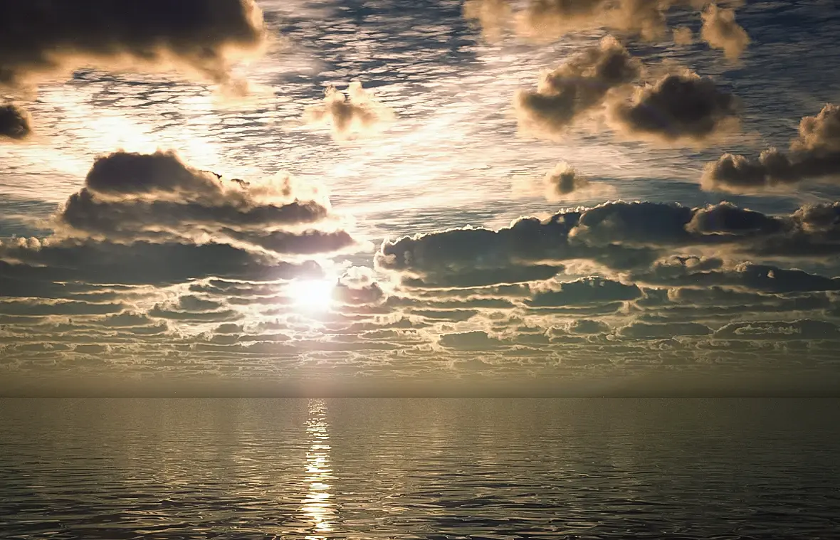

Решение нашлось с облаками, оно весьма странное. но простое.
Понять не могу чего не пофиксили

Короткая инструкция: 1. Настройте сцену с облаками 2. Добавьте в сцену большой Box уходящий к линии горизонта. Высота бокса особого значения не имеет. Но обязательно выше линии где происходит ошибка с отсечением облаков. 3. Назначьте на Box материал Corona Volumetric Material и настройте параметр Distance (подберите нужное значение ориентируясь на рендер). Цвет Scattering Color выберите сырый или белый.
Как я понял получается наложение материала Corona Volumetric и Volume Effect в облаках. Короче клин клином вышиб )
Подробней есть на канале. Кроче тестируйте, пробуйте

О вот с этим косяком я и в 9ке сталкивался. Особо фигово выходило с водой, где не скроешь чем-то горизонт.

Вопрос решился, не благодарите )

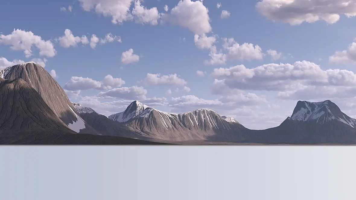

  Да, метод работает
я только дополню немного: оно также работает, если включить галку Global volume material и кинуть туда этот волюм материал, только указать, что он в режиме On Surface. Облака также появляются. Это способ, чтобы бокс не рисовать.
Здесь возникает другой вопрос - нафига лепить это масло масляное? Мы же получается, дублируем эти эффекты. Можно просто отключать волюметрику у карты Corona Sky, и крутить её уже в нашем волюм материале. И облака на месте, и туман один.
А про встроенный волюм фог Corona Sky остается только констатировать, что он не работает как надо и забить на него

Это даже более рабочий способ. У меня, если лечить данный баг через бокс, то скорость рендера режется в ~15 раз.

ну ты явно что-то не так сделал. в 15 раз это перебор. может на 15%

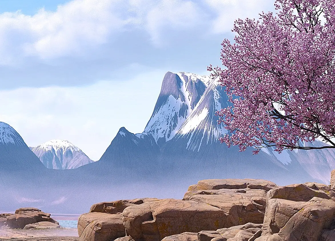

тут есть еще один момент я дымку часто пускаю для гор, как раз перекрывает этот участок. иногда прям усиливаю типа стелется туман. собственно отсюда и возникла эта находка) сильно не заметил падение скорости
а вот как раз волюметрик на всю сцену, может и будет тормозить. в моем случае волюметрик только в нужном месте
