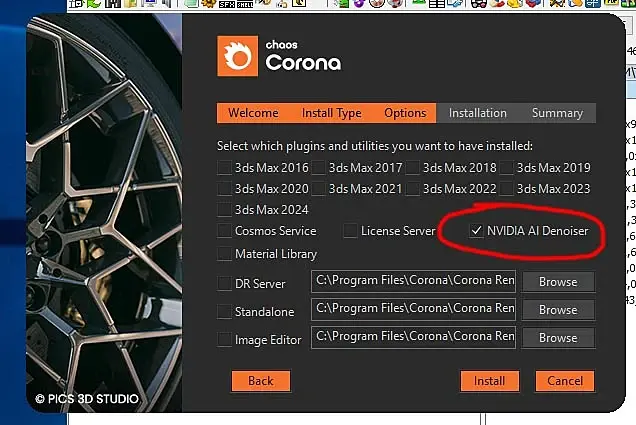

Подскажите как побороть? Драйвера на видюху последние
Сам сломал, сам починил... была снята галочка оказывается, вдруг если кто сталкнеться)

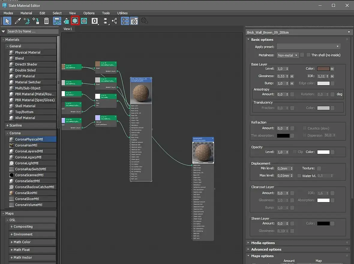

Vrscans материалы показывает корректно во вьюпорте. В девятке были прозрачными.

Такого не наблюдается. Проблема стала с Project Manager. Теперь нельзя перетащить из него материал. Только выходит курсор из окна PM, макс виснет наглухо. Объекты перетаскиваются как обычно.

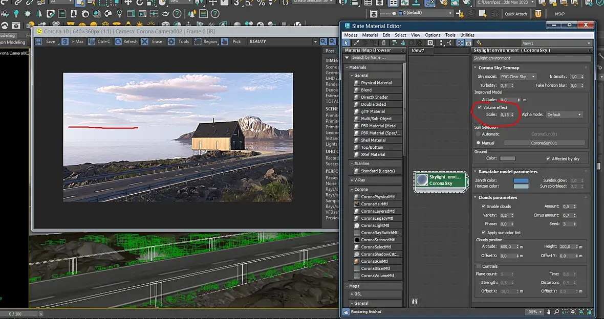

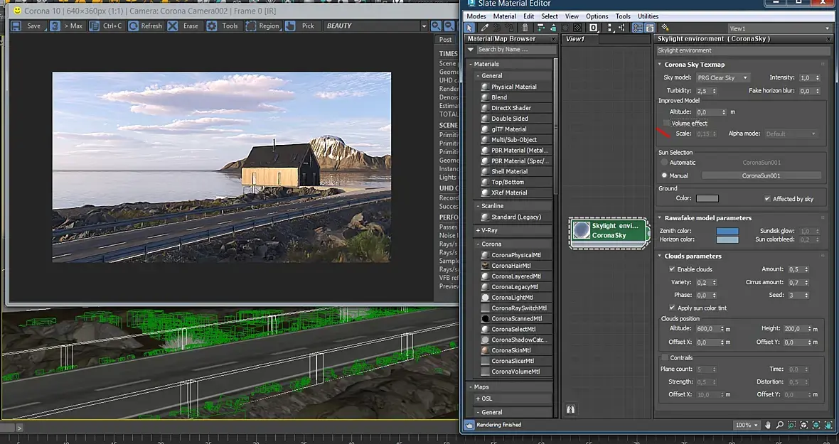

блин, а что не пофиксили проблему с облаками? поставил 10 версию, такой же баг (
получается режет облака, когда стоит галочка volume effect

Короче вот инфа на оф форуме
https://forum.corona-renderer.com/index.php?topic=35475.0

я конечно удивлен. за полтора года не решить эту проблему. выпустить 10 версию и прикинуться шлангами, ну такое...
по ходу придется к врею возвращаться и быстрей и атмосферные эффекты считает нормально. 6-ая версия очень приличная
пробовал вчера через волуем материал, ну жопа. сильно рендер замедляет. корявит свет. а ведь просто нужна воздушная перспектива, это по сути канал глубины с тоном цветовым сделать. пипец. постом это за очень легко делается.
второй способ  в хелпе описан, ну и воздушная перспектива через карту Sky и ни слова про баг. Шляпа какая-то. я  на картинках этот баг в примерах у них не вижу (
может это из-за того что я 10-ку поверх 9 накатил? )
можно и постом, ну это такое. я уже привык на выходе давать картинку хорошую, со всеми эффектами.

А нет кто в Синима 4д с короной, посмотреть есть ли там такой же баг?
На сайте c 14.03.2009
Сообщений: 2847
Крит
Цитата sh4d3rx:
у меня тет. я вчера тестил. эта полоса чисто от volume effect идет.

Да я знаю, я уже привык к нему, у меня в сценах нет открытых задников, а если в отражение попадает, то закрываю обычно чем-то... если уж прям не помогает и совсем отключаю... и как у тебя были способы либо через глобал вольюм либо постом добавляю
....не мог ждать, скачал поставил синьку и корону под неё))
Это не баг... это фича)
Сообщений: 2847
Крит
получается и в синьке то же
