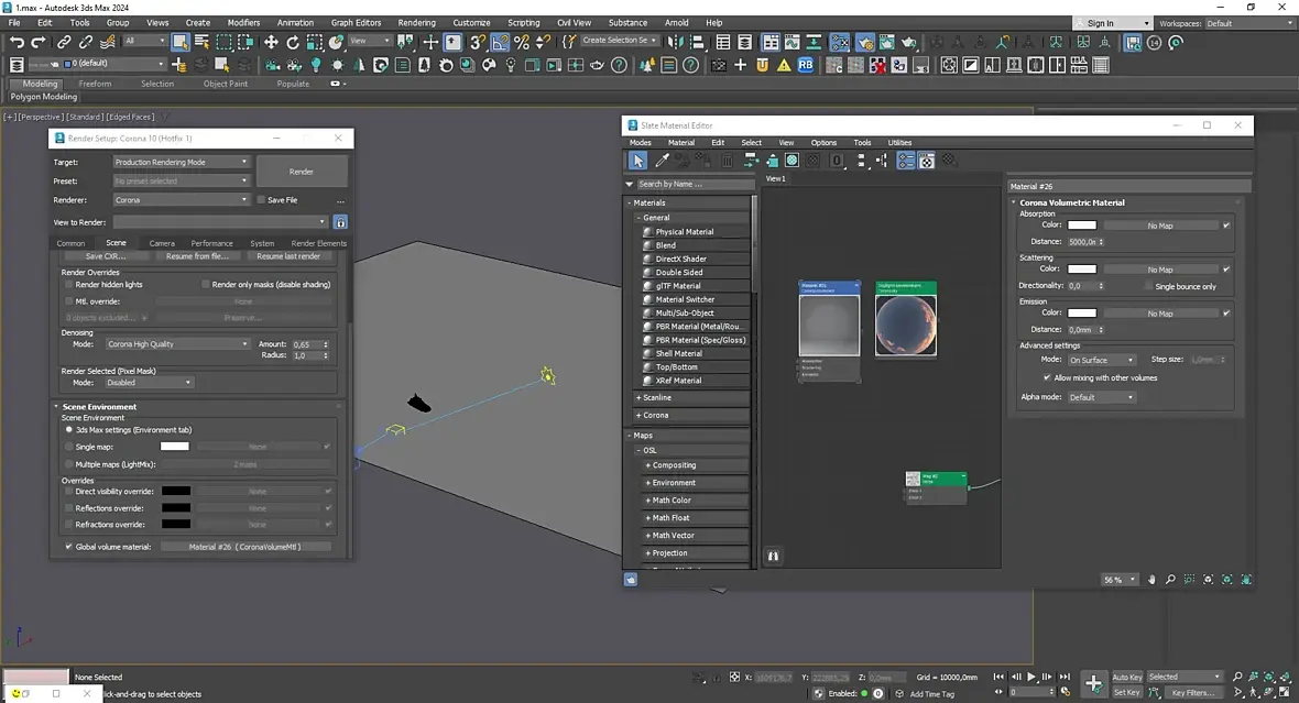

ну ты явно что-то не так сделал. в 15 раз это перебор. может на 15%
Как есть. Сужу по времени рендера и количеству лучей.
Вот первый вариант, если Volumetric material назначить на Global Volume:
А вот так получается если делать через бокс с назначенным на него Volumetric Material:
Заметил, что стоял режим Inside Volume в свойствах материала, тогда количество лучей было порядка ~220-230к, а время рендера больше 7 часов.
Поменял на On Surface и увеличил distance в 10 раз и как итог - количество лучей вернулось в норму (~3300к) и время рендера порядка 35 минут. Но все равно почти в два раза дольше, по сравнению с первым вариантом.

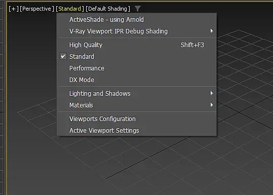

Добрый день! После установки corona render 10 при открывании конкретной (тяжёлой) сцены часть объектов полупрозрачная во вьюпорте. На рендере всё хорошо. При открытие сцены пишет предупреждение: Invalid color mapping curve found, default curve will be used instead.
Пересохранение сцены, сброс настроек corona render, настройка Object Properties, назначение на все объекты одного простого материала не дают результата.
Может кто сталкивался с таким? Невозможно работать
короче решил только мерджем в новую сцену, по-другому никак не получилось(

Цитата AlexDonRumata:
Добрый день! После установки corona render 10 при открывании конкретной (тяжёлой) сцены часть объектов полупрозрачная во вьюпорте. На рендере всё хорошо. При открытие сцены пишет предупреждение: Invalid color mapping curve found, default curve will be used instead. Пересохранение сцены, сброс настроек corona render, настройка Object Properties, назначение на все объекты одного простого материала не дают результата. Может кто сталкивался с таким? Невозможно работать
Я сталкивался с подобным эффектом и решение было куда тривиальнее – просто сбросить настройку вида на стандартную – вся полупрозрачность уходила. Если, конечно, мы об одном и том же эффекте говорим.
Да) столкнулся еще раз с такой проблемой и решил ее аналогичным способом, и сейчас уже после нашел твое сообщение. Вывод какой - очень важно высыпаться, без этого мозги не работают)))
Такую роскошь могут позволить себе не только лишь все. Ну да, надо стараться.
Ну а так вообще, этот эффект не только при открытии старых сцен случается, но и просто в какие-то будто бы произвольные моменты настройки материалов(по факту, конечно, они не произвольные, но я не выявил пока однозначно для себя закономерность). Но решение во всех случаях было именно таким.
