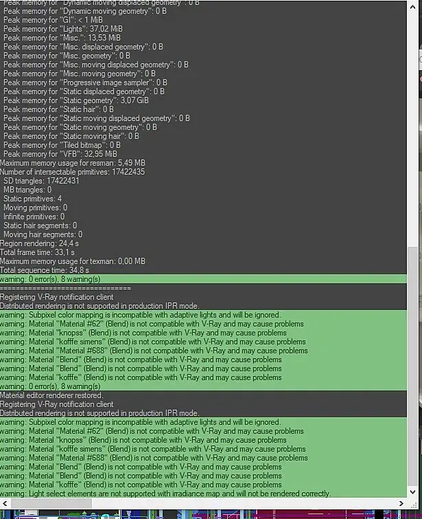

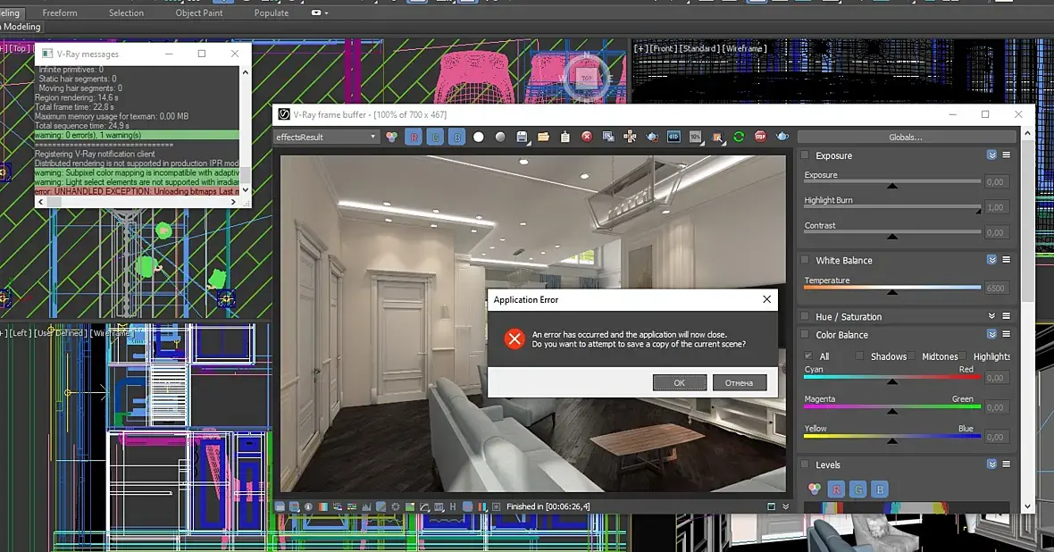

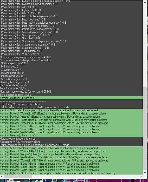

всем привет, вылетает макс при сохранении рендеринга
подскажите что может быть
Сообщений: 4872
Логи из Vray massages выложите полные

Цитата a.timofeev:
минута затянулась
Сообщений: 4872
Цитата Мама-Гама:
Цитата a.timofeev:
минута затянулась
В логе, корорый на скрине с крашем есть какая-то ошибка, а в этом только упоминания о возможных проблемах с некорректными материалами.
Из лечения по фотографии: что там с путями сохранения? Как вариант, попробуйте в вреевском фреймбуфере открыть копию рендера в максовском родном и сохранять уже там.

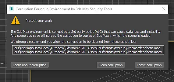

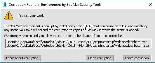

Добрый день коллеги!
Такая проблема, установил макс 2020 и выходит такое окошко.
Понял что это вирус, но не знаю как очистить.
всё сделал как показывали в начале этого форума, не работает
Сообщений: 4872
а поиск и удаление этих скриптов ручками не решает?  И после чего это все поперло?

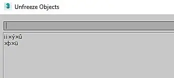

у меня в сцене появились вот такие иероглифы, затем я закинул предложенные скрипты и вышло тоже самое окно, что с ним делать и что вообще происходит и как это излечить?)

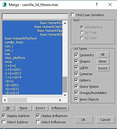

затем хочу меджем закинуть сцену и вот что имею
Всю ночь просидела с этой же проблемой, вручную прохожу по этому пути, а папочка Startup пустая, скрытых файлов нет, но в свойствах показывает 2 файла... Я в максе совсем новичок, извините если что называю не своими именами.

Огромное спасибо, действительно ваши лечилки сразу находят и удаляют эту бяку!!
у меня вопрос, а стоит ли устанавливать Max Security Tools другой, если он в 20 версии Max стоит уже?
Не судите строго за такие вопросы)
