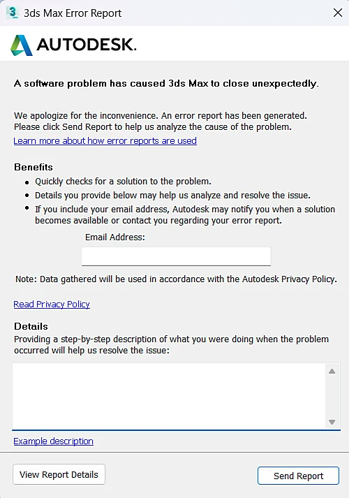

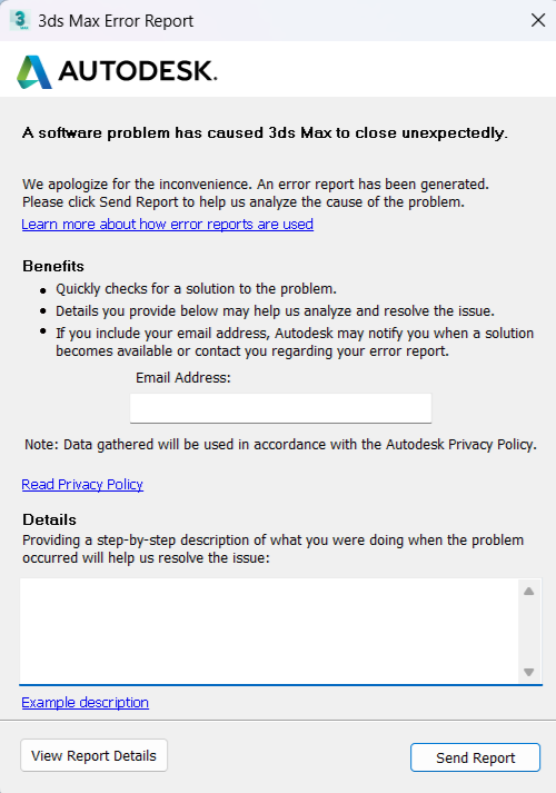

На данный момент есть очень важный и актуальный вопрос.
Недавно я начала работать в 3ds Max. Сегодня открыла почти законченную сцену, но, видимо, во время сохранения произошла ошибка.
Сейчас дома пытаюсь открыть файл, но программа вылетает (слетает). Сцена сохранена в папке scenes, при открытии через меню «Open» она вылетает именно на этом этапе. Полигон был чист. Попробовал открыть её через старую сцену — результат тот же (вылетело так же).
Как быть в таком случае?
