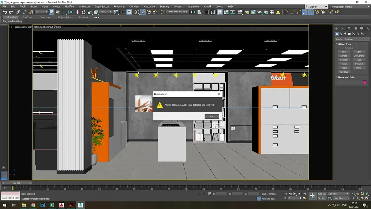

В общем - вчера просили меня помочь с глюками 3дмакса...... пропадали источники света, с ходу ничего не вышло, переустанавливать макс не решились пока, ждали помощи от автодеска... и она пришла - пару скриптов чистилок...
Спасибо нашей многоуважаемой Sanfoura за скрипты !!!
ну думал сохраню их на всякий случай и тут сегодня приколы и у меня начались с максом - сохранение сцены даже если я отказался от этого....
вобщем чистил и я сегодня свои максы от этой гадости....

Цитата Sanfoura:
Чтобы проверить, заражён ли Ваш МАХ
Command Panel > Utilities > кнопка MAXScript - жмёте.
В окне MAXScript Listener пишете следующий код:
globalVars.isGlobal #AutodeskLicSerStuckCleanBeta
Жмёте Enter
Если после нажатия клавиши ввода получите " false " - всё в порядке
Если после нажатия клавиши ввода получите "true " - Вы заражены.

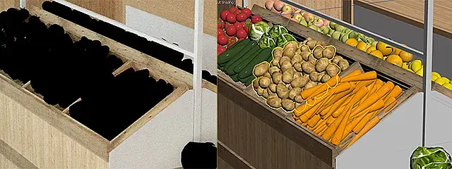

Здравствуйте! Вопрос может немного не по теме, но после чистки сцены плагином Prune Scene (там поставил все галочки, в том числе на отсутствующие битмапы), модель овощей перестала рендерится нормально, а точнее черным цветом, хотя во вьюпорте текстура отображается нормально и до чистки сцены все было прекрасно. Взял текстуру пипеткой, сама текстура не выдает ошибок, все связи есть, наношу на другие объекты все хорошо при рендере, но именно эти модели овощей - черным цветом. Модель и рендер совпадают - Corona. Модель с сайта 3ddd. Сцена облегчилась почти на гигабайт!Подскажите как исправить, так как овощи очень долго расставлял для лавки, а бэкап не сохранился, заново целый день тратить не охото.
Можно попробовать нормали перевернуть. Или Shell накинуть.
У меня была такая проблема при импорте OBJ: LightCach рендерил нормально, а дальше чернота. Вылечил тем, что отдетатчил по кускам всю геометрию модели, после чего всё само-собой вылечилась
На сайте c 04.11.2006
Сообщений:
Цитата MastaMan:
Перед добавлением в основную сцену проганяйте модель через Stock Model Fixer.
А в текущей ситуации замрджите модель заново в сцену, вас спросить или заменить материалы, нажимаете Yes и переленковывает битмапы после этого.
Пока что не помогает ничего из вышеперечисленного. Как посоветовали в последнем сообщении, попробовал сделать заново merge этой же модели в сцену с заменой текстур - оба рендерятся черными, хотя во вьюпорте все текстуры отображаются как должны. Пробовал и uvw и shell - не помогает. Скорее что-то произошло с геометрией моделей после чистки, потому что накидываю любую другую текстуру из сцены на эти модели - все равно именно они рендерятся черными. И наоборот, беру текстуру с этих моделей, накидываю на другие объекты из сцены - все нормально рендерится P.S. Решилась проблема перезагрузкой default renderer на Scanline и обратно на Corona. Из-за чего это произошло не понятно. Кто в курсе, объясните плиз

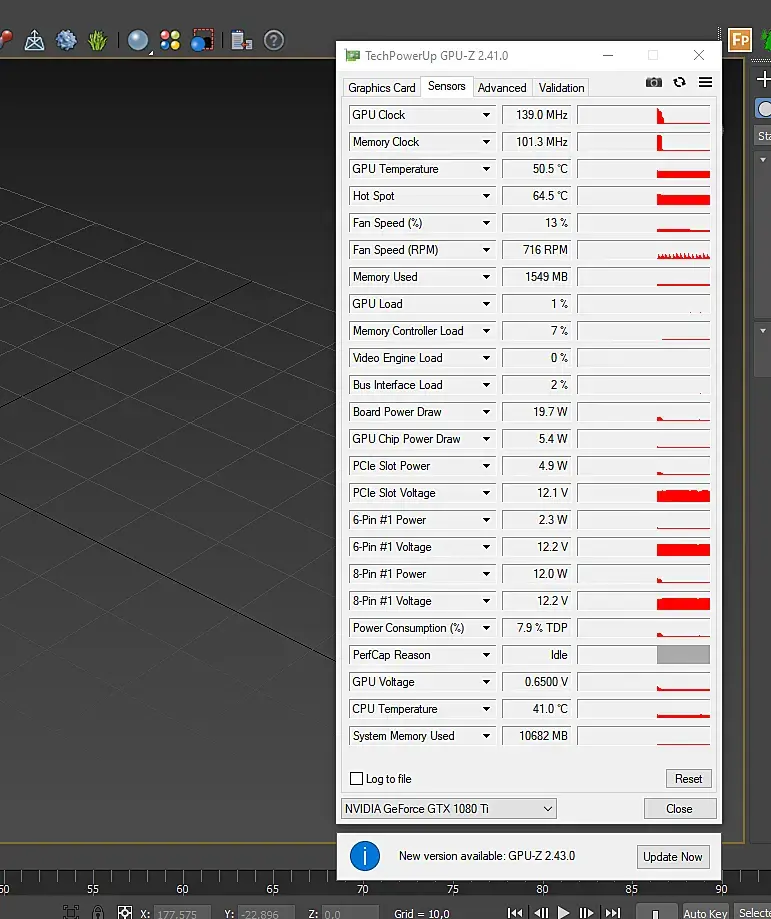

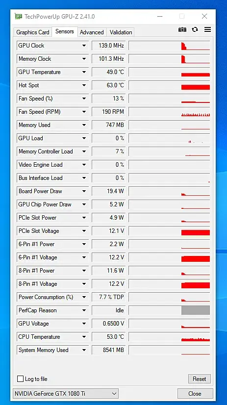

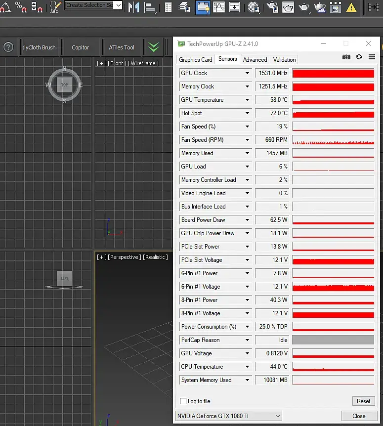

Намедни заметил что мой 2016 макс странно начал себя вести. При запуске начинает греться видеокарта, и чем больше он стоит открытым тем больше она греется. 2019 и 21 максы установленные тут же ведут себя хорошо, возможно какой то плагин из 16 макса или еще кака неведома фигнюшка пытается сжечь мою видеокарту. Вопрос к знатокам что это может быть?
Приложу некоторые скриншоты. Тут 3д макс 2016 не запущен.

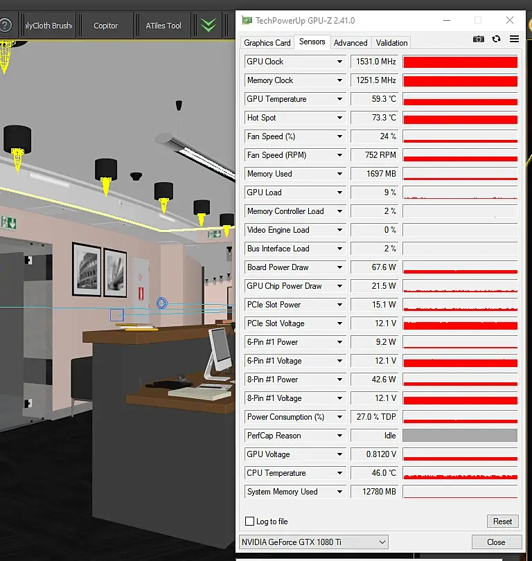

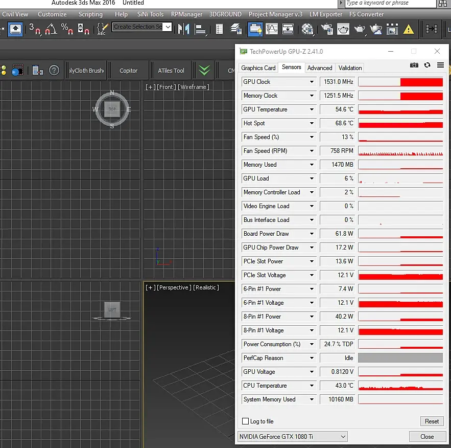

А вот тут я его запускаю:
А вот тут он стоит открытым не более 2 минут:
 Плюс еще пару минут:
Ну и так далее:
Оставил вчера на ночь этот 3д макс открытым, и сегодня проснулся не от того что солнце нежно ласкает мои ланиты мягкими лучиками утреннего тепла, а от того что мой комп жужит как перегретый бульдозер. Есть какие ни будь идеи или мысли как выявить больного поросенка? Или что это вообще такое?

archi_dan
3д макс это 3д приложение. Логично и нормально что он использует видеокарту. Как видео игра. Странно что остальные версии макса по другому себя ведут у вас. Посмотрите какой драйвер выбран в максе на отрисовку. Nitro? По питанию на 25% карта нагружена - вроде не сильно, не должна прямо таки греться сильно.
На сайте c 13.01.2021
Сообщений:
Это может быть скрытый майнер.
На сайте c 11.11.2016
Сообщений:
Внутренний мир
Цитата xiruim:
archi_dan

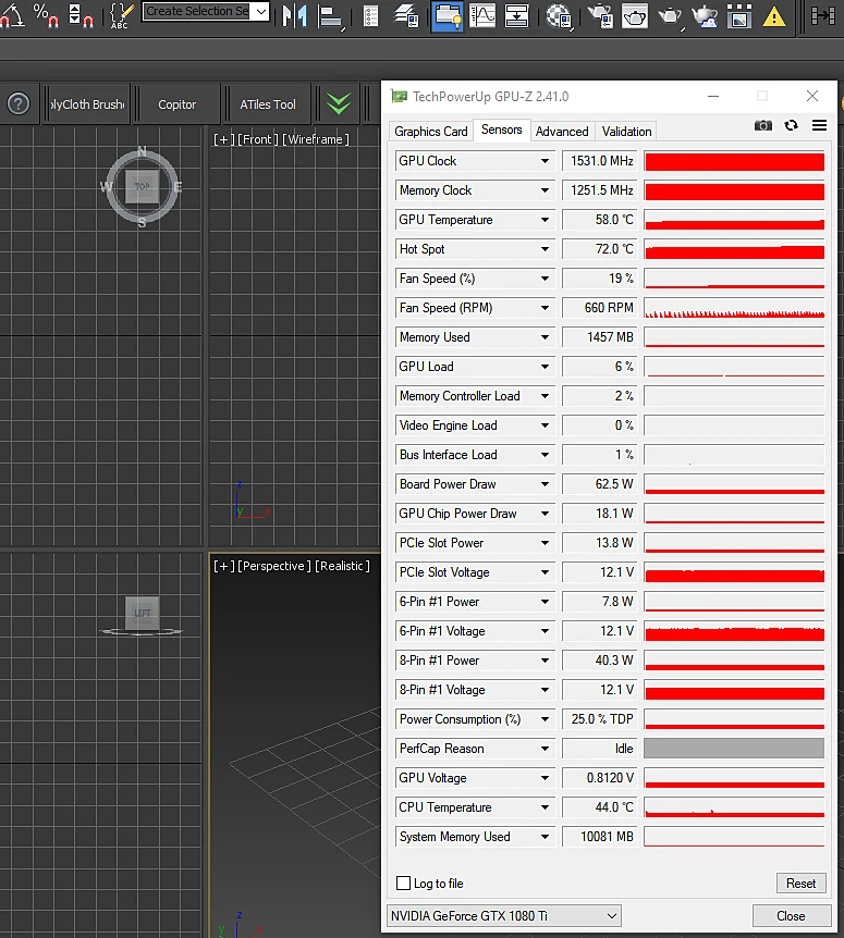

В том то и дело что GPU Clock, Memory Clock, GPU Temperature, Hot spot ни как не меняются если использую другие версии макса. Сегодня утром температура ГПУ процессора была 85 градусов и куллеры жужали как мухи в паутине. Это все за ночь накопилось. более того по какой то причине из за этого даже экран монитора не потух как это обычно бывает что наводит о мысли что тут какой то ГПУ вирус. Вот скриншот запущеного макса 2019, как видите вышеуказанные позиции не выходят за пределы нормы.
И да Нитро стоит на всех версиях макса
Есть способ как нибудь  выявить эту казяву? Или сносить макс со всеми моими любимыми плагинами?!
На сайте c 10.07.2008
Сообщений:
Украина, Киев
Не думаю что это вирус. GPU Load ведь 5%. Так что это точно не майнер.
Проблема в том что карта работает на максимальных частотах почему-то все время.
Посмотрите профили в настройках видеокарты, может на 3д макс включается какой-то
У меня тоже 2016 макс напрягает видяху постоянно, если не свернут.

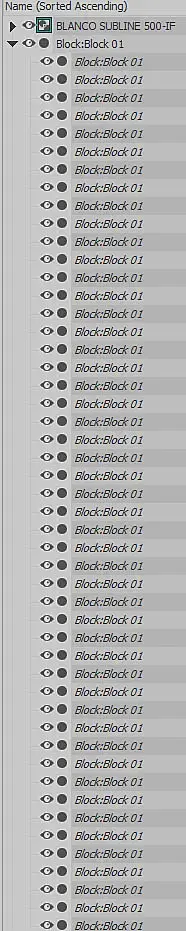

Привет всем, у меня от проблема, с каждым сохранением сцена все больше занимает, даже если ничего не делать и появились непонятные обьекты
На сайте c 18.02.2017
Сообщений:
Цитата MastaMan:
taras21, почисти пруном
не работает, не чистит от этого и вручную также не возможно, сцена простая а занимает 4, 77гб

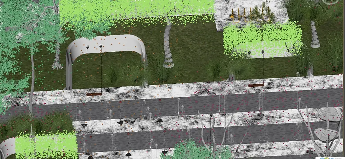

Добрый вечер. Столкнулась с такой проблемой, запустила скрипт prure scene почистила сцену и не посмотрев, нажала сохранить отрыла файл, а у меня половина объектов не отображаются, либо видны части его, что делать...автобек последний, был давно(((  Когда F3 нажимаю объекты видны линиями, а так видно какие-то части.
Было вот так до этого
  А стало так

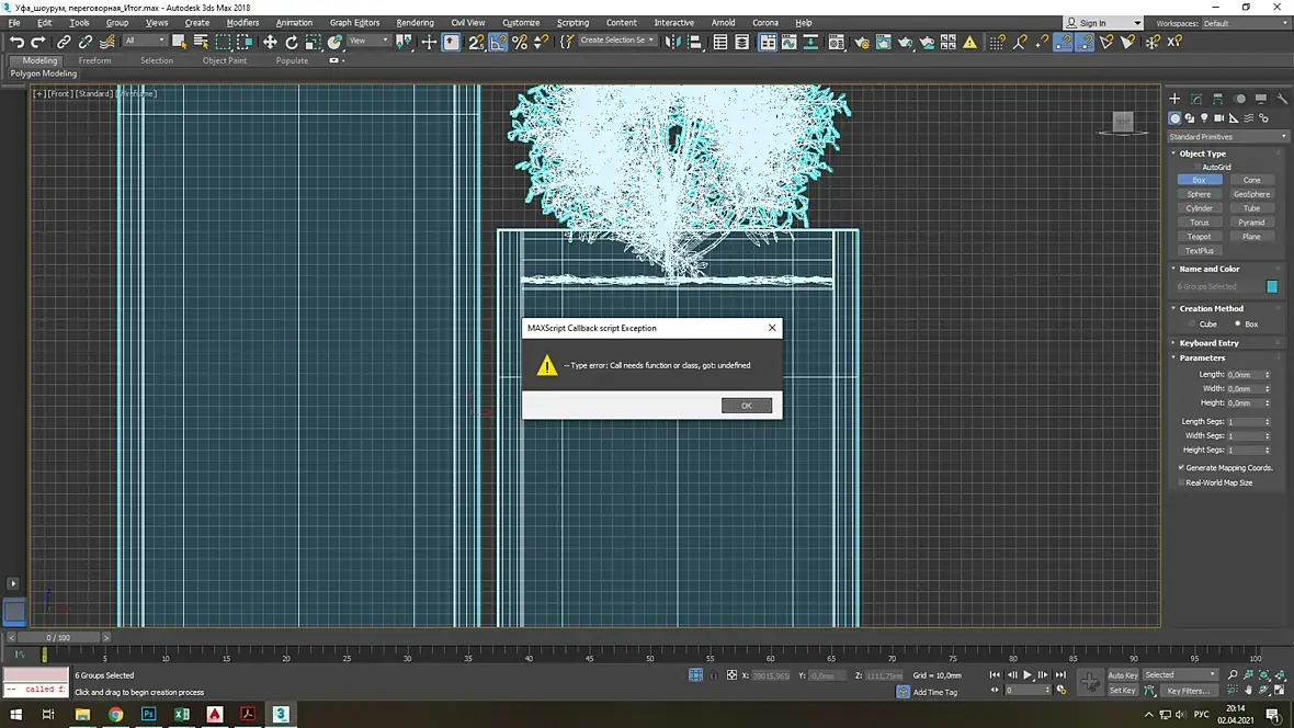

Добрый день. Может подскажете что делать со сценой которая не хочет открываться, как ее открыть? Все скрипты установила но сцену дальше не могу открыть
Сообщений:
Sarnitska
пробовать мержить эту сцену в пустую
