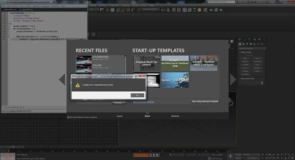

Проверил вручную, почистил скриптами, все чисто - false. Но при запуске выскакивает вот такая ерунда

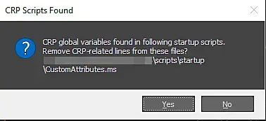

Так выглядит предупреждение о нахождении вируса CRP. если обнаружит - удалять обязательно! Очень опасный червь.
Если вы скачали официальные скрипты Автодеск. Поместите их, согласно инструкции в стартап всех установленных Максов. Больше ничего перезапускать не нужно, мануально больше ничего не нужно делать. Они сами будут запускаться вместе с Максом и прогонять каждую модель, которая подгружается в сцену. Если модель будет заражена - тут же выскочит сообщение .

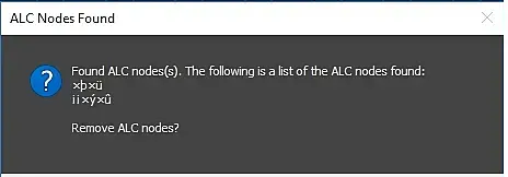

Если при открытии какой-либо сцены или присоединении модели выскочит окошко:
  Или такое:
  Соглашайтесь удалить предложенное. Сохраните файл. Сохранять очищенный файл/ сцену нужно обязательно!
У тебя закрепался файл. Попроси у друзей пусть скинут и замени его.

Макс вообще не открывался. Я сделала как написал ТС. Начал открываться, но с таким вот началом, как на скрине - приходилось несколько раз нажимать ОК. Потом при закрытии ругнулся на какие-то макросы...Я пошла в папку C:\Users\\AppData\Local\Autodesk\3dsMax\2017 - 64bit\ENU\usermacros и удалила 4 файла - они отличались от нормальных названием. И всё, макс начал открываться нормально.
Однако осталась проблема - когда я закрываю макс, он вроде закрывается, а через несколько секунд говорит - произошла ошибка - закрыть программу? Я жму ОК. Но потом нормально все открывается... Это значит что-то еще не в порядке? Остались вирусы?
