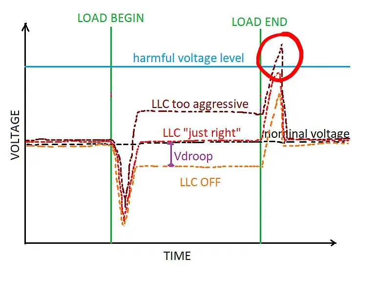

Ребят разъясните, Если заморачиваться с LLC в биосе, то как мониторить эти кратковременные овершуты при окончании нагрузки на проц. По всплеску температуры? HWiNFO сможет схватить эти скачки на вольтаже?
Я так понимаю эти овершуты даже в стоке есть, но умещаются в какой-то безопасный порог.

Butch33, только осциллограф может успеть засечь овершуты.
Как то так это выглядит - https://youtu.be/9pa9-wjKQp8
Вообще у Билдзоида куча видосов про LLC/VDroop и Овершуты.
https://youtu.be/bUaP0r5-xhY  и тому подобное...
Овершутами повредить проц можно разве что на высоком вольтаже, излишне дохлом LLC и медленном VRM на низкой герцовке. Так что пока вы не сидите за компом с медным стаканом и азотом - ничего в общем то страшного произойти не должно. Я бы больше следил за SoC/SA/VDDQ напряжениями. Вот там вот овершут может убить IMC (КП) в одно мгновение или покалечить его . Но опять же, это надо так гнать iGPU/ОЗУ и настолько наваливать Uncore напряжения что это уже область экстрим разгона. Я бы с такими вопросами шел бы на OverclockersNET, например. Если вы тут рекорды ставите не ждите что много кто сможет вам что-то подсказать.
К тому же я пересмотрев ни одно видео от Билдзоида понял что кривые питальники попадаются у всех вендоров, в том числе на дорогих моделях. А порой в плане регулировки вольтажа оказываются младшие модели лучшими. Короче, тут чисто лотерея. Без осциллографа не поймете насколько там плохо все.
Но вообще. Что тут посоветовать. Ставьте частоту VRM повыше если плата позволяет, юзайте усредненные LLC, не задирайте напругу. Все. Че тут еще подсказать. Остальное как повезет ))

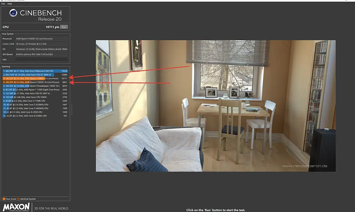

Процессор Ryzen 5950x. Кто сталкивался с таким, производительность ПК падает если он поработает продолжительное время например сутки. Например только при запуске Corona test 45 секунд, под конец рабочего дня, при всех закрытых приложениях 1 минута 3 секунды.
Еще скрин CB 20 прикрепил. Больший показатель после перезагрузки.
Мало информации, нужны скриншоты из HWiNFO до и после, хотя бы.
