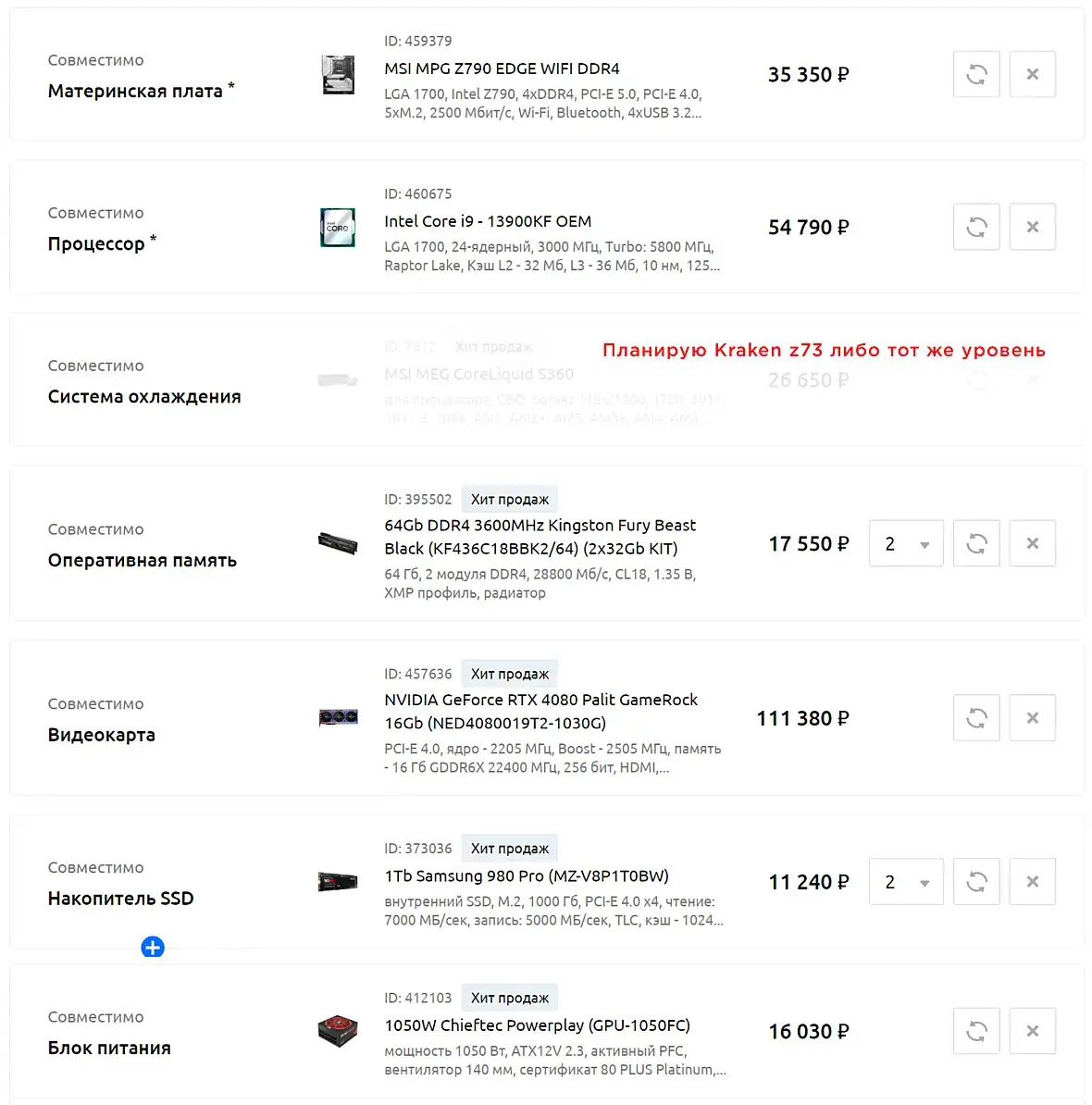

Цитата Alvion:
Приветы! Что думаете по поводу сборки?
Задачи 50/50 работа в графических редакторах (дизайн верстка итд) + 3d визуализация 3ds max + corona
1) Материнку выбирал из наличия... возможно порекомендуете другую с более дельным охлаждением и нюансами
2) Долго думал 7950x или все же 13900. Решил остановиться по Intel с андервольтом и хорошим охладом.
3) СВО думаю про Cooler Master MasterLiquid ML360 либо Kraken Z73 (уже давно пользуюсь кракеном 2х120 не нарадуюсь... глючное ПО не смущает) Может появилось что то более холодное кроме кастомного СВО?
4) С оперативной прям головная боль... в DDR5  вроде как плюсов по отзывам не нашел, а переплата за память и мать не слабая. 4х32Гб или 2х64Гб ? ПамАгиТи!
5) С GPU все проще - выбирал по отзывам, вроде как низким шумом и вроде как малой вероятностью свиста дросселей. Или мб сразу 4090 смотреть? Там вроде порты плавятся... *страшно*
6) SSD m2 под систему + софт и второй под рабочие проекты. Остальные диски есть уже.
7) БП - тут тоже сложно. Всегда пользовался Corsair, но нужного нет в налии. Chieftec вроде тоже хвалят по надежности.
8) Каждый градус важен... думаю так же поставить планку на сокет вместо стандартного крепления.
В бюджете не то что бы не ограничен, но готов накинуть 10-20% если реально что то лучше заменить на более дорогое. Планирую брать со сборкой в Регард, дабы своими кривыми ручками ничего не запороть, но у них с наличием не все гладко. По цене кстати плюс-минус так же как и в других магазинах.
Помогите советами пожалуйста)
охлаждение под ваш проц . Arctic Liquid Freezer II 420 RGB
Сообщений: 7130
о и я вставлю 5 копеек - какой кракен ?? от него шум как на вокзале.. а он будет шуметь точно  и любая вода.
дешевле только  Arctic Liquid Freezer , но можно брать как топ ASUS ROG Ryujin 360 уже с вентиляторами Ноктуа!

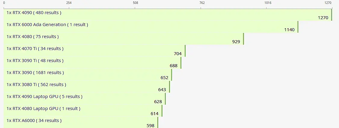

про гпу:

Цитата rainmangrizzli:
андервольт может и не получиться. сразу как то это учитывайте.
Шанс конечно есть, но вроде не велик. Тогда буду либо менять камень на аналогичный либо думать про кастомную СВО. Ну а шо делать((
Цитата sten:
о и я вставлю 5 копеек - какой кракен ?? от него шум как на вокзале.. а он будет шуметь точно  и любая вода. дешевле только  Arctic Liquid Freezer , но можно брать как топ ASUS ROG Ryujin 360 уже с вентиляторами Ноктуа!
Первый раз слышу мнение про шум у кракена. На него же тоже можно Ноктю поставить винты и будет еще тише. Но ориентируюсь конечно по отзывам и обзорам. ASUS ROG Ryujin 360 холоднее или просто тише?
 Ну по шуму возможно, хотя многие говорят, что кракен достаточно тихий как для воды, но я утверждать не буду, это лучше спросить людей у кого стоит этот чудо зверь. Я могу сказать за MSI MEG CoreLiquid 360, так как эта вода стоит у меня, и вот под нагрузкой MSI достаточно шумный. Хотя я думаю, что под нагрузкой все эти водянки будут по шуму примерно одинаковые, возможно ASUS ROG Ryujin 360 будет совсем немного потише, так как Noctua в плане вентиляторов ТОП. Но вот по охлаждению проца, Kraken Z73, ASUS ROG Ryujin 360, MSI MEG CoreLiquid S360 примерно одинаковые, так как на них всех стоит практически одна и таже помпа, а именно Asetek 7 поколения. Разница только в вентиляторах, и то что у ASUS и MSI как и у Arctic Liquid Freezer есть дополнительный пропеллер для охлаждения области VRM.
Тут соглашусь. У меня сейчас Kraken - 240. Он очень тихий и холодный... а 360 будет еще холоднее. Плюс можно вентиляторы Noctua так же накинуть. Главный минус Кракена - слегка глюканутое ПО которое не всегда отображает показания помпы например.
СВО кастомный вообще ничего не даст, просто деньги на ветер будут, это не те процессоры чтобы оно влияло как то. Его скорее если собирать - то чисто для эстетики сборки, корпус там прозрачный с окнами, подсветочка, колба с жидкостью - это вот все.  Если андервольт не сработает - или менять камень, в ожидании что следующий лучше будет, или ограничивать по потреблению термопакет. Рендерить будет чуть медленней, зато и перегреваться не будет.

Alvion,
холоднее и тише, + обдув сокета есть.
кракен это стандарт для геймеров а не для рендера.
наше дело предупредить!
так просто еще примеры:
MSI MEG CORE LIQUID S360
Arctic Liquid Freezer II 360
Thermaltake TOUGHLIQUID 360 ARGB Sync AIO
LIAN LI Galahad AIO UNI FAN SL Edition 360

Мучался с 5800x в итоге поставил Arctic Liquid Freezer II 360 на переднюю панель и все, теперь я не слышу этих завываний и скачков температуры. Хотя конечно у кого спереди стекло как у меня - менять на сетку иначе не хватает воздуха.

А что по поводу матери/оперативы думаешь? Если не экономить и брать хорошее и на долго?
ну если речь про 7950х или 13900 то тут по-любому  нужен корпус сквозной. Смотрю на fractal design meshify 2, но в РФ не найти( Пока подбираю аналогичное что то.

Сообщений: 7130
Alvion
если под ддр4 без фанатизма - норм плата - MSI MAG Z790 TOMAHAWK WIFI DDR4
тем более это ж не для разгона проц))
корпуса :
Cougar MX660 Mesh
Thermaltake Divider 370 TG ARGB
ZALMAN Z10 PLUS
Phanteks Enthoo 719
хорошего качества - NZXT h7 flow
в смысле? А курочку запекать я где буду?

Если рассматривать Arctic Liquid Freezer II 360, то насколько он будет проигрывать 420 (не влазиет)? Если судить по интернетам, то что-то там на 1-2 градуса хуже.Это так?
На сайте c 24.06.2014
Сообщений: 4947
Украина, Одесса
Butch33, да все примерно - так, разница небольшая. Самая ощутимая разница в том насколько быстро жижа прогревается. Ну и еще там большие вертушки тише немного крутят на меньших оборотах. И жижа остывает быстрее. Но да, разница в эффективности водянки в целом не сильно отличается. В общем я бы не обломался 360 поставить, но мне то пофиг было у меня корпуса нету у компа и цена была почти одинаковой когда брал у 360/420 модели, потому даже и не думал что выбирать взял себе 420...

Поэтому я крепко задумался о кастомном решении. И заменить что то будет проще, и обслуживать можно, и температура поприятнее.
А еще не дает покоя мысль, что если взять не 13900, а 7950х, то можно сточить крышку, поставить кастом и получить около 70 градусов в стоке, без андервольтов итд... но это прям не точно =) Колхоз - дело такое)
Сообщений: 3977
Серьезно? До чипа точить придётся.
Сообщений: 4947
Украина, Одесса
Без андервольта 7950Х лопает 230вт на норм охладе и адекватной плате.
Если сточить крышку в пыль что бы был DirectDie охлад - то может быть и выйдет 70c smiley-biggrin.gif
Разумеется не стоит отказываться от андервольта. Его SweetSpot это где то 170вт.

Alvion
ничего точить не нужно . ограничение ППТ отлично сбрасывает пыл 7950 и можно спокойно сидеть на 80-85с при этом потерять всего 50-100мГц
