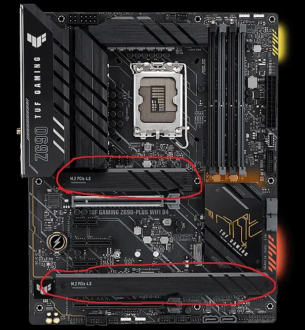

Цитата 3dFI:
А какие радиаторы к ним нужны? мне про них никто не говорил (((
На многих материнских платах уже есть в комплекте радиаторы. У Samsung 960-970 в виде "радиатора" выступает медная многослойная наклейка распределяющая тепло. У Patriot Viper VPN100 уже установлен радиатор.
Вот у самсунг например :
https://3dnews.ru/assets/external/illustrations/2016/10/17/941117/IMG_28092016_112019.png  (кстати, можно радиатор прям поверх нее клеить, не обязательно снимать).
Вообще для них радиаторы нужны при длительной нагрузке на них. Опять же для видеомонтажников. Они быстро нагреваются до троттлинга без радиатора. Быстро замедляются. Но... Ниче страшного с ними не происходит при этом. В обыденной работе можно и без радиатора в общем то обойтись.
Вот например предустановленные радиаторы на М.2. Под ними идет термопрокладка клейкая. Т.е этот радииатор прям поверх М.2 ставиться отводит тепло. Если конечно на нем нету предустановленного радиатора...

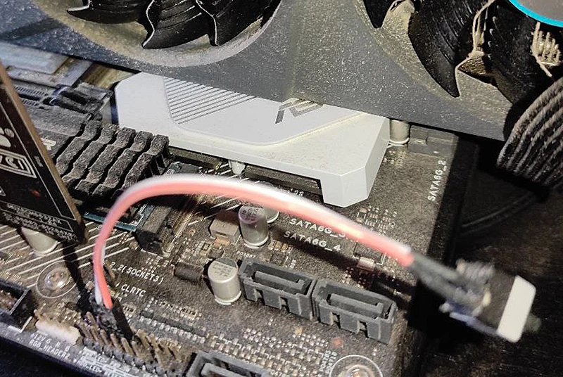

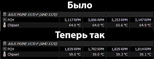

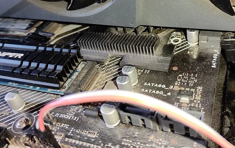

Цитата Earanak:
случайно заметил что у меня PCH греется выше чем при покупке платы. И пропеллер на нем значительно выше маслает в 3000 оборотов вместо 2000. Видать термопаста (или термопрокладка) высохла. Или забилось оно там. Дурацкий х570 чипсет, бесит. Накрыт полностью видяхой с зазором в 1 миллиметр. Задыхается видите ли блин...
Пока чистил комп решил все же снять эту крышку нафиг...
Вышло как то так :
-1000 оборотов с этого пропеллера мерзкого.
P.S. Я еще смог срезать 3-4 градуса температуры и пару сотен оборотов. Но это конечно супер Васянское решение smiley-lol.gif Всунул нерабочую резиновую флешку туда между видяхой и радиатором чипсета... Это то ли прижим усилило то ли зазор увеличило.
UPD - раньше в играх когда видяха подогревала чипсет доходило до 70 градусов при 3500 оборотов. Терь 2400 при 64. Скриншот сверх это простой. Когда на компе ниче не проиисходит.

Цитата Earanak:
Вышло как то так :
Блин, надо попробовать тоже ее снять, самое убогое решение материнки, что я видел. Просто моя ртикс перекрыла этот кулер, так он еще и шумный падла. Ребят посоветуйте, стоит ли переходить 3900х на 5950х? Ощутима ли разница?

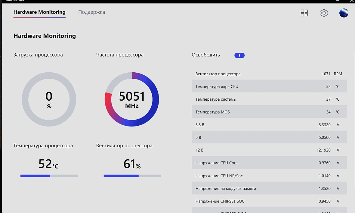

Если 5950х имеет базовую частоту 3,4, то почему показывает под 5?
Или профиль A-XMP в биосе помимо разгона оперативки разгоняет еще и процессор?

CrAsssH, используйте софтину типа HWInfo64 что бы видеть эффективную реальную частоту а не лимит частоты который как правило отображают такие софтины. У 5950Х 5-5.1ггц можно увидеть только в низкой однопоточной нагрузке. Т.е когда одно ядро процессора загружено какой то легкой задачей. Блокнот, музыку слушаете, по проводнику ходите. А базовая частота в 3.4ггц это та частота обычно которая работает без Турбобуста или когда идет первая стадия троттлинга. Во время рендера у 5950Х в стоке обычно в районе 3.8ггц и это нормально.
Снова таки... Не забываем что софт показывает не эффективную частоту а как бы лимит частоты. В HWinfo64 можно увидеть эффективную. То есть когда у вас например буст до 5ггц срабатывает при открытом блокноте или прослушивании музыки или работе в Paint - это не значит что проц маслает именно на 5ггц, это лишь означает что он МОЖЕТ в этот момент маслать. А так... Обычно эффективные частоты значительно ниже. Отсюда пошли выражения - Ryzen Frequency Stretching, Кукурузные частоты. Когда вы видите якобы 5ггц на ядро, радуетесь, а по факту процессор работает на 300-500мгц в этот промежуток времени. Но вот когда нагрузка 100% тогда желательно что бы эффективная частота совпадала с этим лимитом. Типа если лимит частоты в 3.9ггц а эффективная 3.8ггц - то это норм значит, все ок. Вот на табличке видно что у 5900Х частоты в 100% нагрузке выше, потому что базовая частота выше и ядер меньше, а энергопотребление то же ~145вт в PL2 (в рендере). Потому при 100% нагрузке 5900Х выдает выше частоты и в смешанных задачах тоже выше.
