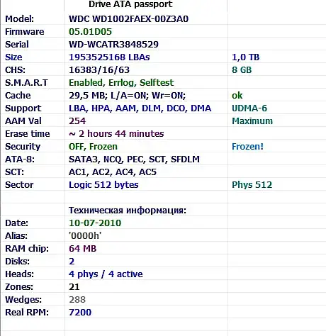

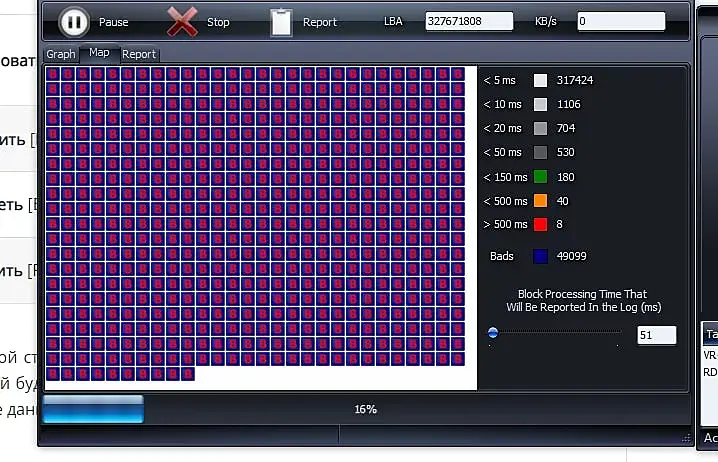

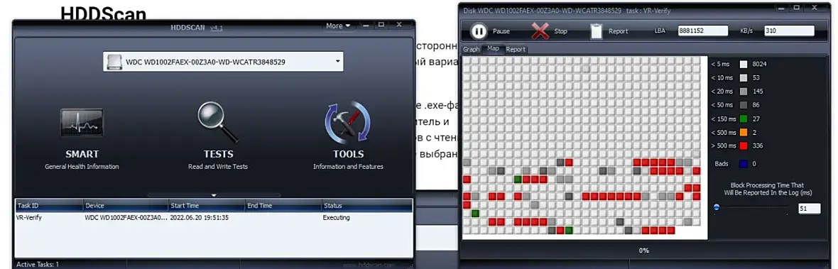

Пару месяцев назад начало периодически все подвисать при работе с файлами. Оказалось вд блу 1 тб устал, 12 лет работал. Сектора повреждены, система, похоже, их обходила до поры, пока диск не заполнялся под завязку. Если продолжать его использовать как помойку на половину ресурса, то работать еще будет, наверное, но с риском.
Столько же лет второму вд, но уже блек 1,5 тб, работает. Если брать с таким запасом по времени, я бы блек и брал.

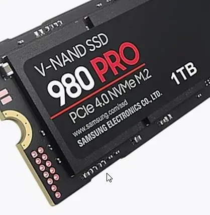

Сообщений: 445
Вот такую материнку заказала MSI MAG B550 Tomahawk, я правильно понимаю, что от нее зависит память?На сколько я поняла, у нее 2 слота под память м2 и 6 разъемов по жесткие диски (ssd или hhd)
Цены скатились в низ и я хочу взять Kingston  Внутренний SSD накопитель KC3000 1024Gb (SKC3000S/1024G) и
Samsung  SSD накопитель Samsung 980 PRO MZ-V8P1T0BW 1ТБ, если я их вместе поставлю, она их «переварит»?ну и жестких диск на 3 Тб и парочку небольших ssd по 480гб… влезет это все? или от чего то лучше отказаться?

Сообщений: 7120
3dFI
будете брать два ссд, учтите что один псие4.0 а второй 3.0 версии.
На сайте c 04.04.2014
Сообщений: 445
Цитата sten:
3dFI
Может лучше взять одного вида? какой лучше?
Сейчас посмотрела и там и там 4 стоит:
Сообщений: 7120
3dFI
выберите один версии 4.0 . его нужно ставить в верхний слот. и обычно туда ставят винду.
вниз на плате можно поставить ещё ссд 3.0 на 2тб

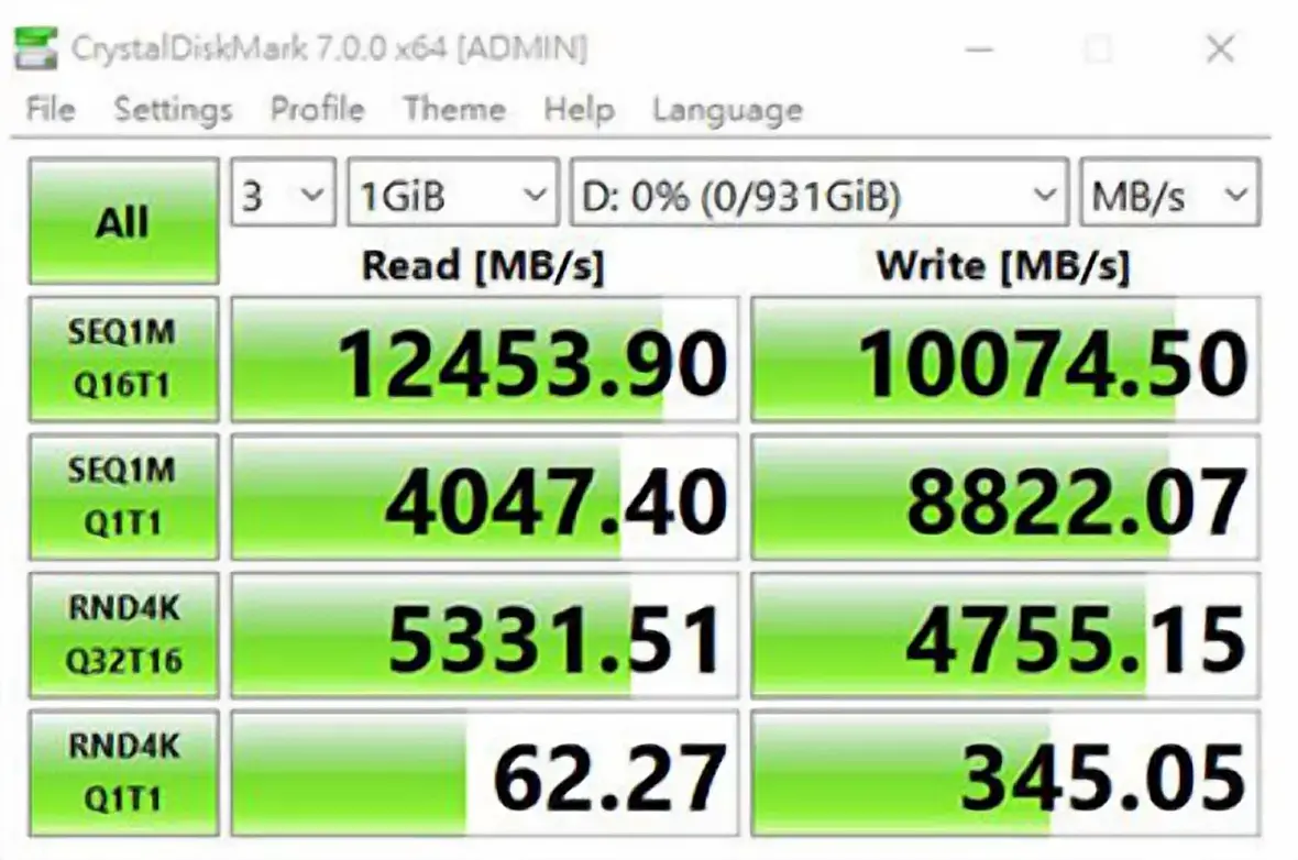

Цитата 3dFI:
Меня смущает, что один диск будет на РСИ 4, а второй на ПСИ 3, ведь второй будет минимум в 2 раза медленнее, а судя по отзывам и того меньше… может тогда лучше поставить на 2 тб SSD Samsung M.2 2280 2TB Samsung 980 PRO? гарантия 60 мес… или все яйца в одну корзину рискованно? жесткий опять же будет доя архивов…
Вы смотрите на линейную скорость чтения и записи цельного большого файла объемом более чем в 100гб. Там считаются линейные скорости которые у PCI-E 3.0 условно в районе 3гб/сек а у PCI-E 4.0 в районе 6гб/сек. Но это актуально в основном для Монтажников. Кто собирает 4К RAW видео в 60FPS. Или пишет это видео.
В системе в 90% случаев программы состоят из мелких файлов. Где актульно смотреть на скорость мелкоблочки (4К). Вот это самое 4K со времен SATA SSD не сильно выросло. И даже у PCI-E 5.0 оно не сильно выросло.
Если не считать уникальных SSD типа Intel Optane, то обычно эта самая скорость мелкоблочки в районе 60мб у PCI-E 3.0, 65мб у 4.0 и дай бог будет 70мб в 5.0... Хотя вот Гига выпустили свои 10гб/сек линейной скорости 5.0 винчестеры и там у них 62мб мелкоблочка.
Вот... 62мб чтение мелкоблочки :
Короче говоря - вы смотрите ВООБЩЕ не на те показатели на какие стоит смотреть. Ну еще IOPS скорость имеет место быть когда идет одновременная нагрузка с разных источников. Ну то такое. Это уже больше для серверов или баз данных.
Так же надо понимать что ДАЖЕ мелкоблочку 3Ds Max тот же не может утилизировать. Тупо потому что например при сохранении сцены он использует однопоточные алгоритмы компрессии на процессоре. Т.е по сути какая бы у вас скорость дикая не была на SSD все равно все упрется в вычислительную мощность процессора и самого софта что бы ужать содержимое сцены в файл. И тут будет решать IPC/Кэш/Подсистема памяти/Частота на ядро а не общее количество ядер. И разница все равно скудной будет. Если сцена собрана аккуратно и грамотно то даже если она гигантская на 2000 текстур, 500 уник Proxy, 50 форестов, четыре двора жилых комплекса, рядом парк с стадионом школой и больницей а в ритейлах еще наполнение магазинов то ДАЖЕ так учитывая XREF и Proxy систему сцена все равно весит 700-800мб и сохраняется за 10 секунд на обычный SSD.
Так же и запуск 3Ds Max-а это инициализация тысяч файлов, сотен DLL-Библиотек, загрузка сотен модулей и плагинов. Это НЕ тупое линейное чтение в 10гб/сек. Это чтение мелких файлов и промежуточная обработка их процессором. Скорее всего вы не почувствуете по этой причине разницу между SATA SSD нормальным в 40мб мелкоблочки и топовым современным PCI-E 5.0 SSD с 60-80мб мелкоблочки. По крайней мере в винде, и работе в 3Ds Max. Но PCI-E 3.0 SSD и 4.0 в общем то имеют место быть. Меньше лишних проводов в компе. Компактнее сборка. Это да... SATA SSD это прошлый век. Но не потому что у них линейная скорость 600мб. А потому что их надо прикручивать куда то, провода тянуть к ним, зачем... Когда можно взять дешевый Viper VPN100 какой нить PCI-E 3.0 SSD с радиатором и не париться.
