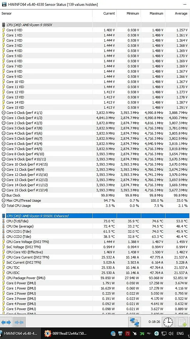

Подскажите пожалуйста, конфа сток 5950х + noctua d15. При рядовых задачах в виндовс (например установка программы) температура скачет, а с ней и настроенный на температуру кулер, напряжение в максимуме 1,48в и 73 градуса. Не много ли?! В рендере и то холоднее: около 63 и вольтаж 1,2в. Понижать напряжение, как то зафиксировать его возможно (vcore offset в биосе)?
Сообщений: 7129
Proxymo
всё правильно работает. для турбобуста повышается вольтаж до 1.5в.
если сильно дергается вентилятор - сделайте плавнее кривую, и последнюю точку можно отодвинуть дальше 85с...
На сайте c 09.04.2011
Сообщений: 194
Цитата sten:
Да, то что для ТБ вольтаж поднимается понимаю, считал что ТБ для одного ядра высокий как и вольтаж для одного ядра соответственно, а HW показывает

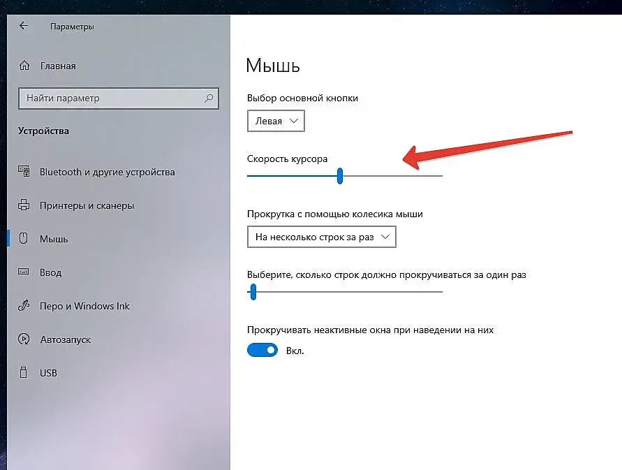

Цитата Agapova:
Только моя прежде шустрая мышь кажется умственно отсталой: пока дотянешь от края в край, уснуть можно. Какую мышу посоветуете?
Цитата Agapova:
Отнесли в сервис, там сначала напугали, что процессор мертвый, и это не добавило мне радости, т.к. заказывался в Мск (в Регарде), и обмен был бы затруднен, но потом мастер выдал идею обновить биос на материнке
почему-то истории про сервис сборки всегда одинаковые...
