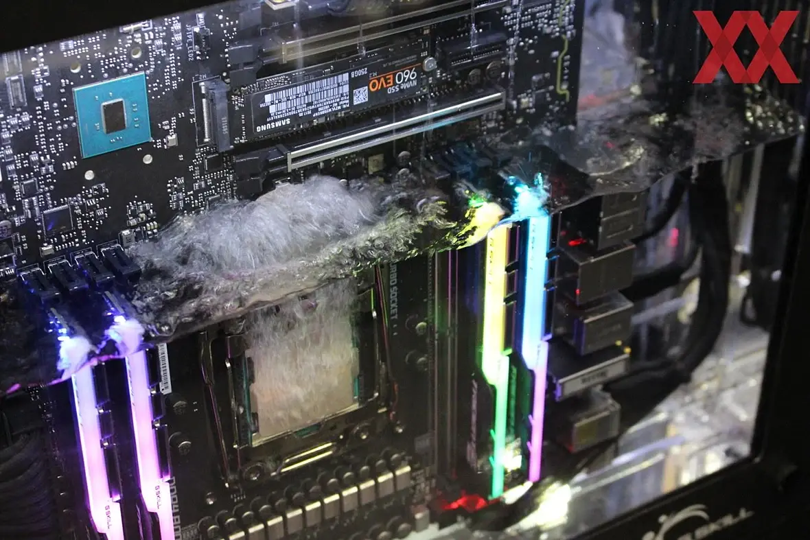

Недавно узнал о иммерсионной жидкости. Кто охлаждает так?
Интересно, выходит система очень тихая т.к. куллеров нет.
Как оно в деле? Наверное не очень? Окисление и прочие факторы?

Цитата Zolty:
иммерсионной
так там масло, какое окисление

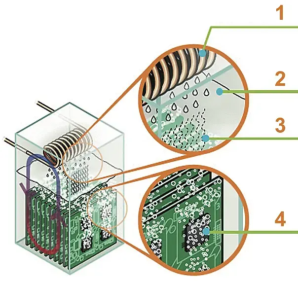

Конкретно "так" никто не охлаждает. Имерсионка (вообще имерсионная жидкость это очень размытое понятие, конкретно на фотке что то типо 3M Novec 6000 или 7000, с низкой точкой кипения по цене в сотню долларов за стакан. Есть конечно аналоги, на алике можно купить чистую химию раза в 3 дешевле. Но у нее стабильность пониже, хотя для ПК все равно. Не спутники же охлаждать.
Так вот, "так" никто не охлаждает, это называется двухфазная система охлаждения, или система охлаждения с фазовым переходом. Жидкость кипит, получается пар, и этот пар нужно конденсировать и слить обратно в резервуар. Смысл в том, что из за кипения конвекция среды происходит автоматически и эффективно, из за чего не надо ставить насос. Плюс на вторую фазу попадает только разогретый пар. Но, его нужно чем то конденсировать, обычно, если говорить об охлаждении датацентров, то сверху кидается труба, по трубе циркулирует обычная вода, и вода по ней самотеком течет на крышу (крышу датацентра), охлаждается, а потом холодная вода возвращается. Либо, если рядом есть речка, например, или океан, можно трубу кинуть в воду, и по ней качать насосом жидкость. В итоге расходы энергии на охлаждение - только на вращение вентиляторов или насоса. Для датацентров, у которых статья расходов на охлаждение чуть ли не половина всех затрат - это очень выгодно. Многие еще и оптимизируют, например зимой пускают в систему отопления часть воды второго контура, а летом на крышу.
картинка для понимания
статейка на хабре https://habr.com/ru/company/ua-hosting/blog/242601/
Но у такого решения есть и куча минусов. Во первых - система не мобильна. И важно, как она ориентирована. Для датацентров, которые привинчены к планете, это не проблема. А для обычного пк...
Во вторых - ДООООРОГООО. Очень дорого. Жидкость дорогая. Налить обычного минерального масла, которое тоже называется "имерсионная жидкость" на авито - не выйдет. Это масло для охлаждения трансформаторов и т.д. сделано. Да, можно конечно устроить минералке циркуляцию насосом, кинуть теплосьемную трубку на дно и т.д. но смысла мало. И эффективность будет не высокая, нужно именно жидкость и низкой точкой кипения.
В третьих - герметичность. Заткнуть дырки в корпусе не выйдет. В итоге надо весь корпус погрузить в жидкость целиком.  То-есть берем корпус, и пихаем его в аквариум.
В четвертых - если мы делаем аквариум герметичным, то при нехватке мощности второго контура и неправильном расчете системы, или же поломки помпы второго контура - у нас просто его может разорвать от давления пара. Если же не герметичным, то будут потери дорогущей жидкости, за год легко на 200 баксов "напарует" в комнату. Плюс вам этими парами дышать. Оно конечно не вредно, вроде как, но зачем? Да, если все делать правильно, ставить клапан сброса давления, систему мониторинга и все такое, то будет конечно все окей. Но подобное сделать может тот, кто понимает что, как и зачем. А обычный пользователь в лучшем случае в аквариум засунет да крышной накроет сверху, и на этом все.
В пятых - и зачем? Если мы все равно и так и так, цепляем второй контур с радиатором, вентилятором, помпой и т.д. Зачем нам использовать имерсионку? Если мы можем сразу же второй контур через водоблок прикрутить к горчему компоненту. К тому же имерсионка такая не очень хорошо работает с компонентами высокой тепловой плотности. Видеокарту (ГП) не охладит. У нее мощность теплоотвода где то 36 ватт на квадратный сантиметр. Вот и считайте.
В шестых - обслуживание системы. Да, она не смачивает поверхность, но все равно каждый раз нырять в аквариум что бы воткнуть какой то кабель в заднюю панель - это не прикольно.
В седьмых - если вам нужна бесшумная система, то ждите. Скоро будет. Мне уже батарея приехала =)
p.s. Батарея кстати отличная. Маде ин итали =) только 100 баксов за 6 секций правда.
Не масло. Масло минеральное тоже называют имерсионкой и используют для охлаждения, да, но конкретно на фотке не масло.
На сайте c 27.04.2016
Сообщений: 2234
Спасибо за развернутый ответ. Вопрос снят.

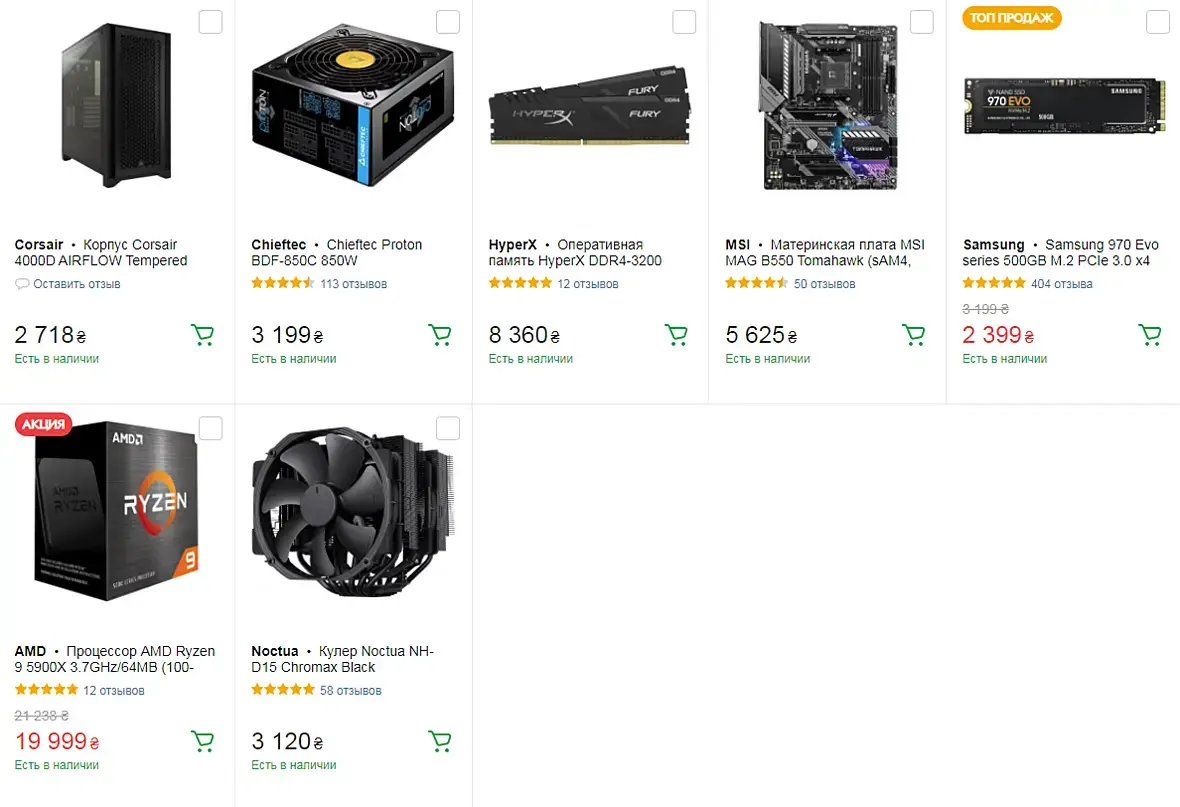

Здравствуйте. Подскажите нормальная ли сборка:
Память там 2х32 гб
Видеокарту поставлю пока что старую RX 580. В дальнейшем буду менять на 3070 или 3080
Винт тоже со старого компа
По блоку питания есть некоторые сомнения. Пишут, что не слишком надежен, да и гарантия только 2 года в то время, когда другие производители дают 5-10 лет. При этом сильно переплачивать тоже не хочется.
Как второй вариант рассматриваю MSI MPG A750GF 750W. Такой же на 850 не могу найти нигде.
И еще посоветуйте нормальный бесперебойник. Спасибо.
Кстати в статье не сказано, какую жидкость надо использовать и почему и в каком случае. Цитата:
Благодаря тому, что 3M Novec начинает кипеть при атмосферном давлении уже при температуре 34°C, 49°C или 56°C (в зависимости от применяемого типа различается температура кипения) происходит его фазовый переход из жидкого состояние в газообразное.
Смысл в том, что если она кипит при температуре 34, то на этой температуре она и будет конденсироваться обратно в жидкое состояние. И вот тут сложность в том, что для конденсации нам нужно охладить второй контур (где вода по трубам циркулирует) ниже температуры кипения. В сибири зимой это сделать не сложно. А вот в дубае каком то или гонконге, когда на улице +38 в тени летом, охладить теплоноситель во втором контуре ниже этой температуры просто не получится физически. И для таких случаев используют жидкость с более высокой температурой кипения (и конденсации, соответственно). Эффективность охлаждения чуть ниже будет, но лучше так, чем невозможность конденсации и паровой взрыв.
Сообщений: 7129
Shellbach
чтоб не рисковать с высотой кулера можно было бы взять Биквает про4
ну и если брать самсунг - то ЕВО плюс
