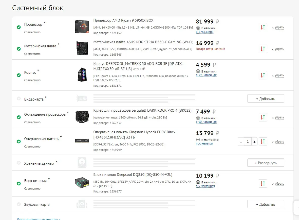

На сайте c 12.07.2011
Сообщений: 267
Новосибирск
Ребят , всем привет , подскажите пожалуйста по сборке , может что то не так ? видео есть винты тоже) по поводу памяти можно и 16 x 2 просто эту ткнул) еще рассматривается вентилятор Assassin III

Сообщений: 7118
Abramski
асасин3 врядли влезет в этот корпус
и для такого процессора лучше брать весь перед перфорированный
