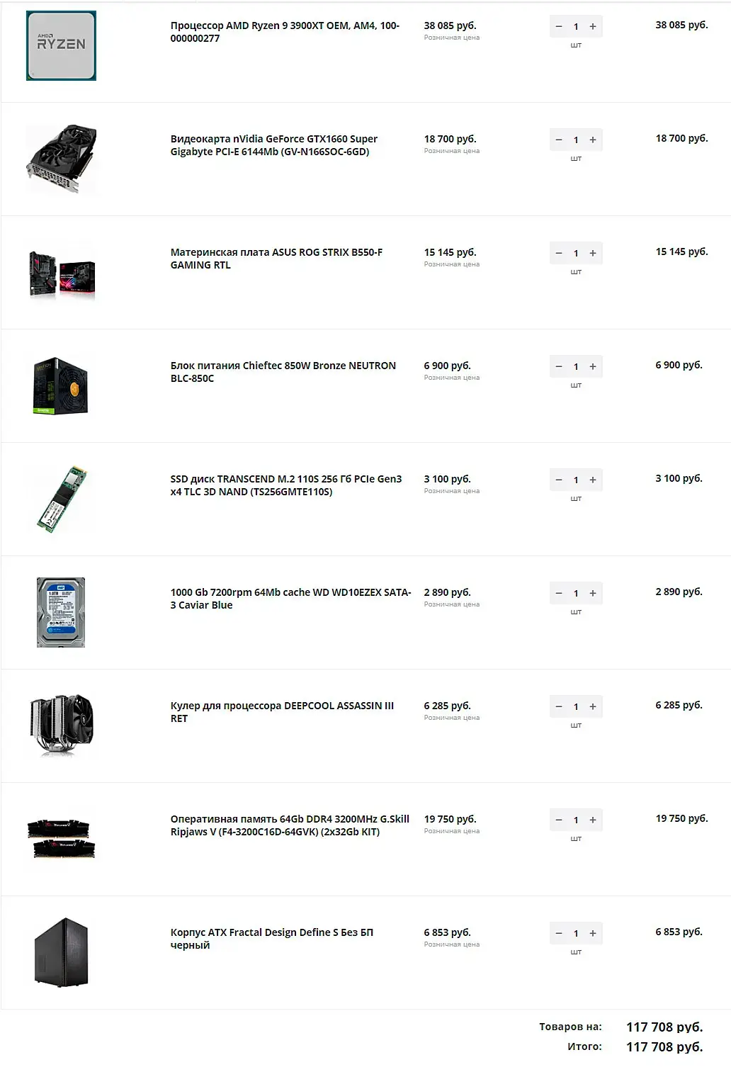

Достопочтенные хардваре гуру, оцените, пожалуйста вот такую конфигу, нет ли в ней какого-нибудь откровенного диссонанса или неувязок?
Старался по готовым шаблонам из шапки собрать, но не все могло быть в наличии

TRAFFIC_rus, Я не гуру конечно, но почему HDD 1TB, меньше 4 не брал бы, но от специфики работы конечно зависит, и как часто меняете комп
Почему 3900XT, он же подороже вроде 3900x?
Кстати да, спасибо. Я его просто из шапки темы вбил. Конечно же, лучше побольше. У меня просто привычка большие библиотеки на внешние харды раскидывать )
Интересно, на мой ламерский взгляд, харды схожи, но более медленный - 5940rpm, стоит дороже. Какой-то подвох все же есть, видимо )
Чуть дороже, ну там и частота на пол шишечки выше. )

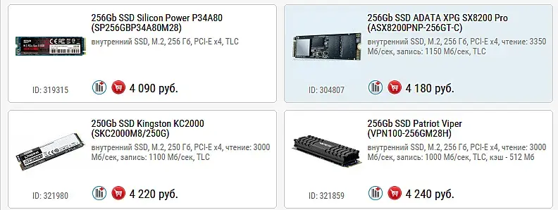

Цитата sten:
насчет охлаждения - этот проц может быть горячее - можно и воду ставить..
Асассин не справится?
Цитата sten:
Sten, спасибо!
А это скрины с какого сайта? Как-то подешевле выглядит, чем у меня

TRAFFIC_rus
в корпус нужно ещё добавить 1-2 вентилятора.
ссд не тот ... и да берите хотя бы 2т
насчет охлаждения - этот проц может быть горячее - можно и воду ставить...
который шустрый будет более шумный скорей всего, и назначение нужно читать я wd-шки только использую..

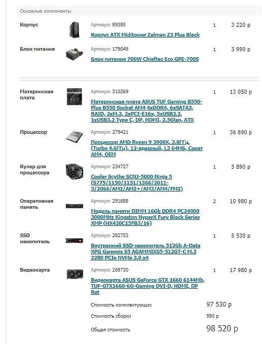

Купи ССД хотя бы на 512, а лучше терабайт, можно даже обычный SATA если деньги жмут, разницы в реальности почти не будет. Мало будет 256ГБ, поверь. HDD по желанию. 3900Х прелестно чувствует себя на воздухе, водянку точно не надо.
Если берёшь для себя и хочешь сэкономить, там можно ещё тыщ 10-20 срезать без ущерба для компа.
Даже до 95 тыр можно опустится, если мать подобрать на B450, типа MSI B450 GAMING PLUSMAX, она 10000 стоит.
Правда у меня памяти 32ГБ стоит в конфиге. Ну это ещё 10-ка сверху. Я сразу не обратил внимания.
