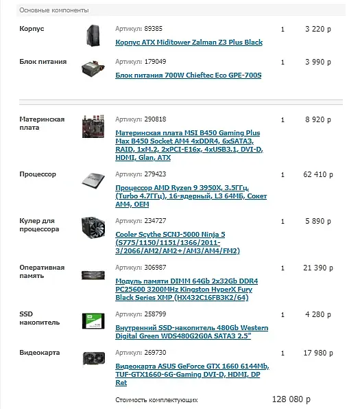

Ну вот, подкорректировал немного:
Слегка подорожало, в целом )
Сообщений: 17003
Ну бери тогда 3950Х уже, чтоб два раза не вставать ))) Собираешь походу на казённые))
На сайте c 24.05.2010
Сообщений: 1326
Ну там нормально так досыпать надо сверху - тыщ 25  )) Чет я очкую smiley-biggrin.gif
Какие там казенные - три года на мороженках экономил, во всем себе отказывал smiley-crazy.gif
Сообщений: 17003
Если пошаманить, не понторезить, досыпать 3 тыщи и выкинуть HDD, то:
75 градусов на рендере.
Если ещё обойтись старой видеокартой на первое время (а это легко), то бюджет вообще можно круто уронить. А если деньги есть, ну можно и фрактал дизайны покупать канеш.

Хм.. А что, так можно было?
Вижу, мамка почти вдвое дешевле, корпус, блок питания
Тут прост 300 страниц спора было, что мамка достойная только на B570, если кулер, то только Ноктуа и т.д. ))
Так-то понтоваться совсем не охота, главное, чтоб потом не начались тупняки из-за того, что излишне сэкономил в чем-то

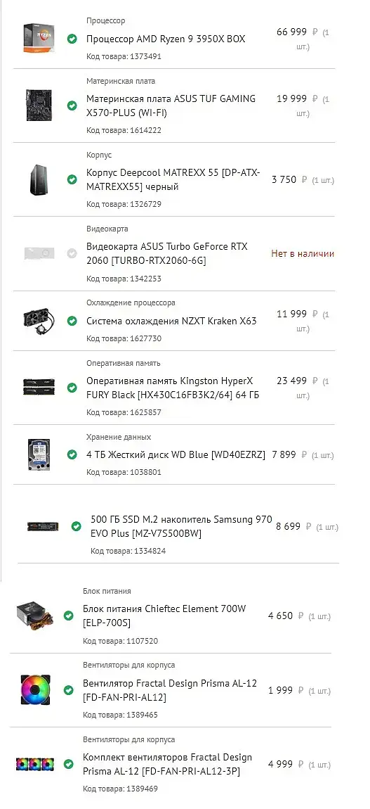

День добрый! Сам в вопросе разбираюсь плохо, знающие люди (не из сферы 3d), опираясь на одну из сборок с этой ветки форума, составили вот такую конфигурацию. Прошу оценку и рекомендации мб что то можно заменить на аналоги что б немного скинуть в стоимости
Взять 3900 OEM и кулер воздушный за 6т.р. Я бы чуть добавил на БП. Можно вентиляторы дешевле, но корпус подороже.
На сайте c 04.03.2009
спасибо

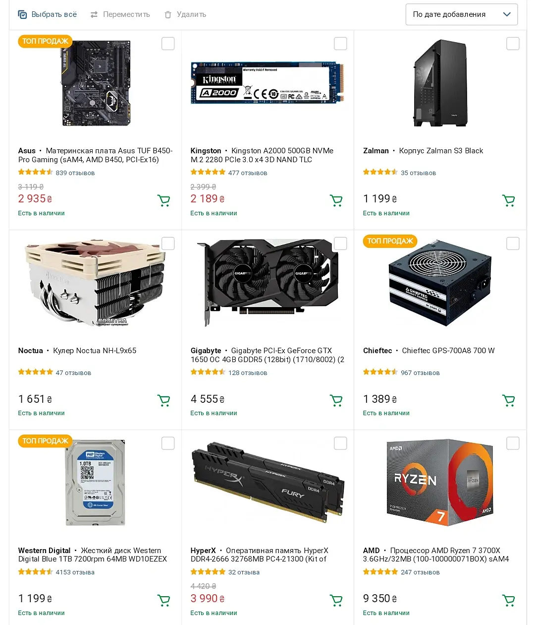

Здравствуйте. Подскажите, пожалуйста, знающие люди. Такая сборка имеет место быть для работы в 3DSmax+Corona ?
На сайте c 24.06.2014
Сообщений: 4945
Украина, Одесса
ArchiR, если бюджет прям настолько ограничен, рекомендую глянуть комплектующие в разных магазинах а не брать все разом с Розетки. Тот же 3700Х можно взять например в Can.ua за 8330грн, ну как бы уже на 1000грн дешевле. Ну и так далее и тому подобное. Брать некоторое железо в Розетке - неадекватная переплата. Заходите сюда - https://hotline.ua/ и по каждой железке сортируете список магазинов с более адекватными ценниками. Конечно я бы не советовал прям уж по самым низким ценникам брать в каких нить подвальных помойках. Но всякие условные Can.ua, Telemart, F.ua, EXE - сгодятся.
По оперативке я бы конечно поискал Crucial AES или U4 на 3200Mhz. Но без фанатизма. Увы ее раскупили а новых партий что то не видать уже пару недель как, нашел только красный кит в Фокстроте. У нее хотя бы будут Micron E-Die чипы. Если это вам конечно важно. Из этой же серии память - BL2K16G32C16U4B / BL2K16G32C16U4BL / BL2K16G32C16U4W / BL2K16G32C16U4WL / BL2K16G32C16U4R / BL2K16G32C16U4RL. Есть еще оверпрайснутый кит на 3000 с подсветкой, ну такое, это уж прям в безвыходной ситуации... 3600 Киты слишком дорогие и жирные для этой сборки.
Кулер за эти деньги я бы конечно взял другой. Этот, ну как то... Совсем печальный smiley-biggrin.gif
Если вот прям уж позарез хочется Noctua а денег нет, то хотя бы такой Noctua NH-D9L
Если хотите себе "Топ-Флоу" кулер то лучше этот как по мне be quiet! Shadow Rock TF2
