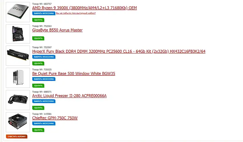

Добрый день!
Вот такая конфигурация на плеере , диски и видеокарта 960ГТХ перейдут временно со старого компа, хотелось бы услышать комментарии знатоков.
Сообщений: 17008
Водянку нафиг, берите воздух. Его достаточно.

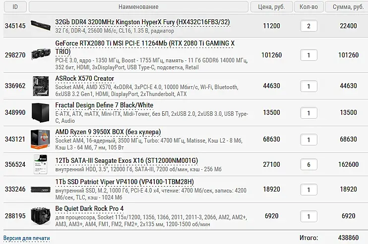

На сайте c 02.07.2019
Сообщений: 29
Всех приветствую!
задача - собрать мощную систему для работы c AE, Premiere, DaVinci Resolve
рассматриваем TR 3960x или R 3950x
в системе планируется использовать 2шт М.2 4.0 и штук 6 HDD по 12 - 16 gb
(вероятно, 3950x из-за малого количества линий не даст возможность подключить такое количество периферии ?)
плашки памяти по 32 гб (мин 2 шт))
на матери thunderbolt и сеть 10 гбс
gpu - 2080ti
моник 4к от 27"
бюджет +-350
буду признателен за советы
Сообщений: 7130
timecodoff
Сообщений: 29
stensten
Спасибо! оверкост конечно но, HDD наверное возьмем поменьше на первое время
стоит ли рассмотреть Noctua NH-D15 SE-AM4 вместо Be Quiet?
Сообщений: 7130
timecodoff
да д15 отличный (любая его модель становится на ам4)
