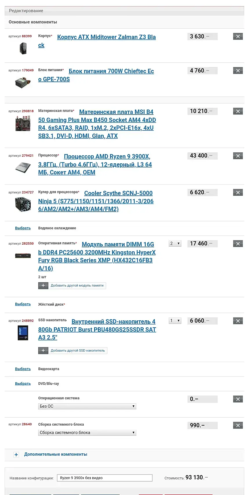

93000р. В 1500 баксов впишетесь даже с видео или с 3950х, как пожелаете.
В корпусе 3 кулера в комплекте: спереди, сверху и сзади, сколько хотите подключайте. Башня на проц очень тихая, комп выйдет практически бесшумный. Конфиг проверен, всё заходит ровно. 3950х на 70 градусах рендерит. 1000р за сборку не пожалейте, сэкономите силы и время. Это всего лишь 1 процент от цены.

Да, за счёт оперативки цену действительно можно ещё подвигать. Рендеру по барабану на её скорость, радиаторы и лампочки)) к тому же их кулер перекроет.

х570 дорого для 3900.... можно найти ещё неплохие х470 платы. но можно и б450.
проц 3900 не теплый, поэтому я бы выбирал кулер под него и тогда уже корпус.
блок берите от 5000
в шапке - конфиги - это стартовые, улучшать можно долго
