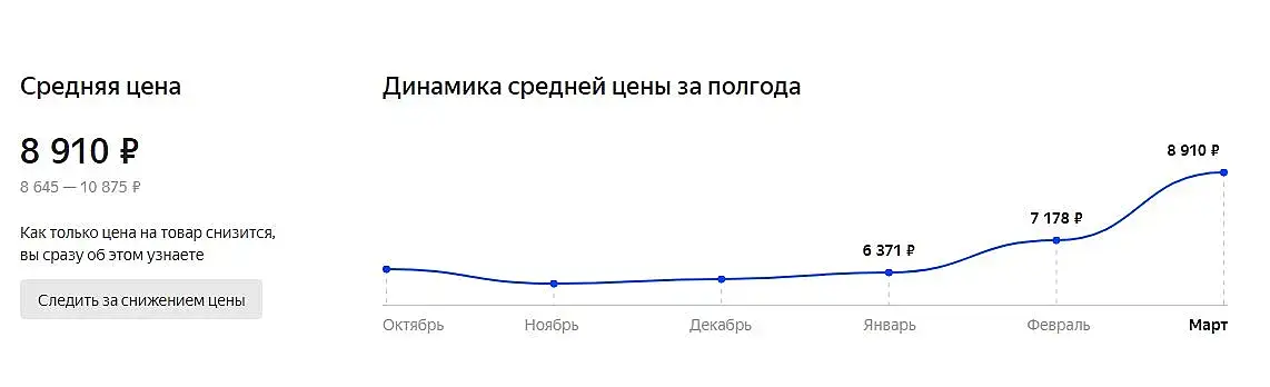

На сайте c 29.04.2010
Сообщений: 1076
Тольятти /Самара/ Воронеж
Цитата sten:
Patriot VPN100 отличный диск вобще!
как раз с обеда вернулся в офис и печально смотрю на рост цен на сей девайс...
