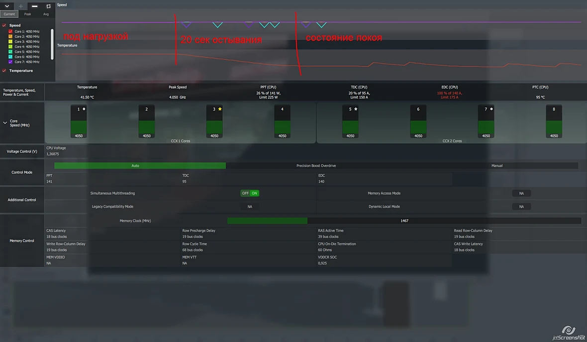

Цитата rudnikov2006:
я потрогал - вот это очень горячее место, все остальное холодное
ох уж эти асроки, нет им доверия имхо. вообще не понятно почему фазы перегреваются на стоке проца. либо у вас материнка занимается казуальным разгоном автоматически и дает скачки напряжения, а на выходе получается что она разгоняет, сразу перегрев, сброс частоты и так по кругу, в итоге все горячее и медленное.
под нагрузкой и напряжение и частота стабильны и не скачут.
на второй материнке еще горячее питание. держать руку больше 3 сек горячо
в том же коретемпе вам может писать совсем не ту частоту на которой идет полная загрузка, это уже было неоднократно замечено. райзен поставьте и запустите рендер
потом скиньте такой скриншотик
Кстати, может ли сбрасываться частота не от перегрева процессора, а от перегрева фаз питания например?
Да, почти так и есть, прочитайте про работу Precision Boost. Вот лотерейное значение VID сильно влияет на буст, потому что от него питание цп танцует.
просто он иногда и на 74 градусах не скидывает, а иногда на 70 скидывает.
Для VRM это не температура вообще. Если будет за 85 то подумайте.

вот еще что сделал
вот еще что сделал
там у вас 1.36 вольтаж скачет,  на вашем месте бы настроил вручную фиксированный разгон. (даже если вы не хотите большой разгон, в любом случае вольтаж лучше ручками ставить)
На сайте c 24.02.2010
Сообщений: 1231
Петрозаводск
на самом деле он до 1,5 вольт скачет иногда. в простое
