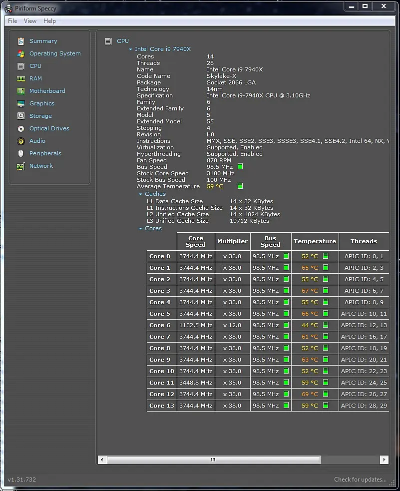

Товарищи, такое дело - i9 7940x, программа Спесси при рендере показывает, что у одного ядра (здесь №6) множитель 12 и, соответственно, частота 1.2. У других ядер множитель в то же время 38, а у этого - 12, иногда прыгает на 19 и тут же отскакивает назад на 12.
Сравнить показания не с чем, другие программы (Аида, Коре темп, Спид Фан), по которым смотрю температуру, не показывают частоту каждого ядра в отдельности. Только температуру каждого ядра и общую частоту процессора (3.8 в данный момент все проги показывают). Температура этого ядра во всех программах самая низкая. Но поядерную частоту могу увидеть только в Спесси, и если бы не увидел, то ничего и не заподозрил бы, т.к. во всех программах, в т.ч. и в диспетчере задач Винды, загрузка этого ядра по обоим потокам 100%.
Это повод для беспокойства или нет?
На сайте c 31.12.2007
Сообщений: 449
Кемерово
зайти в биос и поискать там что то вроде max cpu temp (либо throttling temperature), ищите значение 70-75c, судя по картинке 12 ядро самое горячее, достигает лимита и множитель скидывается.
если не поможет, найти в биосе intel speedstep - отключить.
температуры божеские, но если лимит выставлены скажем на 70, то.....смело можете выставить 80, хотя при таких темпах ( под 80если будет) я бы кулер сменил, либо термопасту, а так по спекам 95.
Сообщений: 7129
GreatWhiteShark
HWiNFO64
На сайте c 11.02.2018
Сообщений: 2046
Сальск
Цитата sten:
GreatWhiteShark
HWiNFO64
Спасибо, прога показывает частоту поядрово, есть с чем сравнить показатели Спесси.
Однако. Перезагрузил комп - всё норм. Все ядра с одинаковой частотой и множителем 38 при 100% нагрузке, хотя температуры не изменились ни на градус. А вчера весь вечер 6е ядро работало с множителем 12, хотя перезагружался несколько раз.
Ничего не понимаю.
