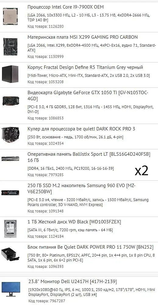

На сайте c 11.09.2016
Сообщений: 46
Добрый вечер,
оцените пожалуйста конфигурацию
за основу была взята одна из шапки
цели обучение визуализации и плавный выход на коммерческий уровень+ моделирование
так как пока нет необходимости постоянно рендерить решил что i9 мне подойдет больше чем тредрипер, да и просто както изначально на интел смотрел
пойдет ли такой кулер для небольшого разгона и полезет ли под него данная оперативная память по комментариям вроде должна, но может кто уже имел опыт
wd black вроде считается получше wd blue?
блок питания такой пойдет или лучше 850?
и монитор как вам такой? когда выбирал както  сразу приглянулся мне этот, но потом почитал отзывы- многие жалуются на сильно затемнение по нижней части экрана. Действительно ли есть такая проблема или все колеблется от модели к модели?
может какието глупости спрашиваю конечно, я в этом неочень опытный)
Сообщений: 7130
Gerasim.A.
всё подойдет, только будет жарковато наверно этому процу под этим кулером, но должен справится
Сообщений: 46
sten
Спасибо,
кулер Noctua NH-D15 будет лучше?
или есть какойнибудь еще лучше?
Сообщений: 7130
Gerasim.A.
спорно...
ай9 это горячая история.... лучше посмотреть на оверклокерских сайтах статистику и разгоны.... чаще на ай9 уже воду ставят...
Сообщений: 46
хорошо, почитаю сейчас
