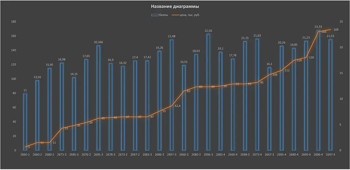

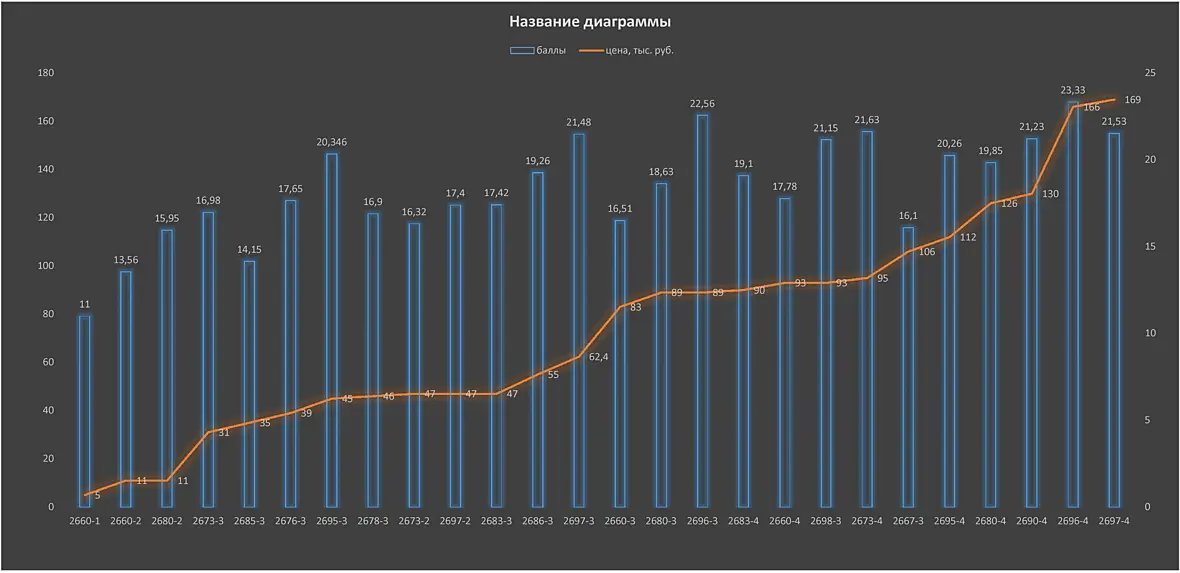

доброго времени суток, сделал небольшой анализ- на основе этой ссылки https://www.cpubenchmark.net/high_end_cpus.html
прошерстил инет, на али нашел цены
сделал картинку, получается, что имеет смысл брать мамку на два ксеона 2680-v2 брать , вопрос в мамке и памяти, что посоветуете под них? ASUS Z9PA-D8 норм? как видюха ведет себя с этой мамкой? у меня 780ti
Сообщений: 10487
dikinov на вот такие бенчмарки, как по ссылке можете не смотреть, к реальной работе они не имеют отношения

а на что опираться?
Сообщений: 10487
dikinov на бенчмарки короны или вирея
Вы цены только процессоров сравнивали или сборки(проц+мать+память)? Если только процы, то это бессмысленно , т.к. цена некоторых 2-процессорных мамок очень высока, и сопоставима с ценами односокетных 3647. Также и память, сильно влияет, если брать в больших объемах (никто же не берет меньше 32ГБ?).
