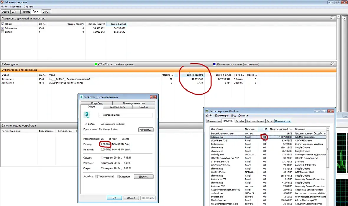

Сообщений: 3977
Цитата Generasim:
И автобэк сохраняется также, как и на HDD.
Замерьте скорость сохранения файла на обоих дисках, у вас же они есть. Нужно выяснить причину, почему разница в скорости, если и есть, то небольшая между дисками.
Я писал пост, в котором показал, что скорость сохранения сцены была 158 Мбс при максимально возможной линейной записи диска ≈ 500 Мбс.
Снова создал сцену и замерил время и скорость. Сцена - 2 Гб, примерное время сохранения 15 секунд, монитор ресурсов показал скачек до 141 Мбс. 2000/15 = 133 Мбс. Примерно сходится. Современные емкие жесткие диски могут обеспечить в среднем 150Мбс скорости, кто меньше, кто больше.
Представьте как ловят манагеры "школьников" в магазах, когда верещат про скорость сохранения m.2 в 3200Мбс, когда они спросили: "в максе быстро сохранит".
Вопрос стоит почему диск не используется. У меня два предположения. Первое, это макс использует одно ядро и оно комплектует файл сохранения с определенной скоростью. Второе, возможно, файл создается какими-то внутренними блоками которые ресурсоёмко комплектуются, съедают ресурс ядра + ещё и диск их пишет нелинейно. Я бы поставил 98% на первую версию, но я сохранял и с разгоном ЦП и без, скорость записи диска не изменилась особо, что странно. Возможно, есть зависимость от скорости оперативной памяти.

Сообщений: 3977
Цитата kingstones:
а кто вам вообще сказал что m2. кто то под макс берет ?
Я же привел гипотетический пример, когда юный максист покупая компьютер спрашивает менеджера магазина. Этим примером, я хочу сказать, что визуальные цифры тестов в обзорах с реальными приложениями выглядят по другому.
Цитата kingstones:
Чем быстрее скорость винта тем быстрее он передает информацию и тем быстрее ее обработает процессор и память в том числе.
В данном процессе сохранения, слабое звено не диск. Замерьте свою скорость, покажите свои цифры, мы обсудим. Не нужно умозрительно что-то предполагать... нужно тестить! Только тесты.
Всем юзерам - создайте сцену, выложите скрин как я выше показал. У меня система старая на 3930K, возможно, у меня сама система слабая звено. Интересно как покажет себя современное железо.

Сообщений: 3977
Цитата kingstones:
В динамике не знаю как это скажется, но вот этот факт говорит о многом
Хорошо, протестируйте скорость сохранения большого файла на диск. Без текстур. У меня в сцене на 2Гб был просто сермат. Фактор текстур был исключен.
Generasim, вы подняли тему. Протестируйте. Выложите свои данные. Это 5 минут, не нужно скриншотить, просто промониторить скорость в мониторе ресурсов и написать сюда.
