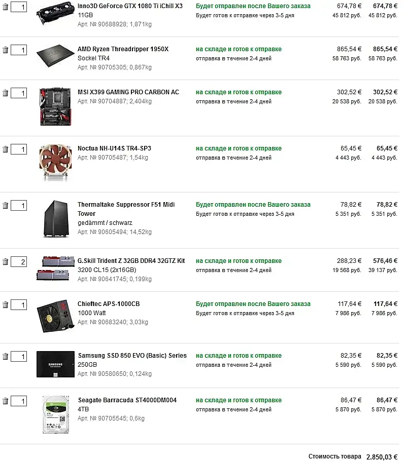

Собираю комп на +\- 4k$ для работы с проектами 2k м2.
Подкорректируйте плиз что не так по совместимости и что следует заменить
Благодарю!
т.к. выбор пал на райзен (уже взяли) планируется вот такая сборка:
1. CPU AMD RYZEN Threadripper 1950X
2. M-BOARD ROG ZENITH EXTREME
3. VIDEO Gigabyte PCI-Ex GeForce GTX 1070 Windforce OC 8GB GDDR5 (256bit)
или Asus - GeForce GTX 1080 Ti 11GB STRIX GAMING Video Card (2-Way SLI)
4. RAM Kingston DDR4 3000 65536MB PC4-24000 (Kit of 4x16384) HyperX Predator
5. SSD-диск Samsung 960 EVO V-NAND 250GB M.2 (2280 PCI-E) NVMe x4
6. HDD - WD RED NAS hard drive 4TB
7. Блок питания Chieftec Nitro II
8. Охлаждение Noctua NH-U14S TR4-SP3
либо из жидкостных Corsair H115i 104.7 CFM или Enermax LiqTech TR4 360
9. Корпус CORSAIR Carbide Air 740

зачем zenith? по vrm - в точности prime, единственный плюс - биосы выходят регулярно, но это важно только если гнать.
