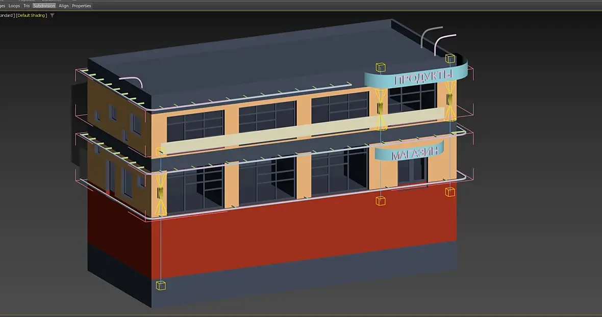

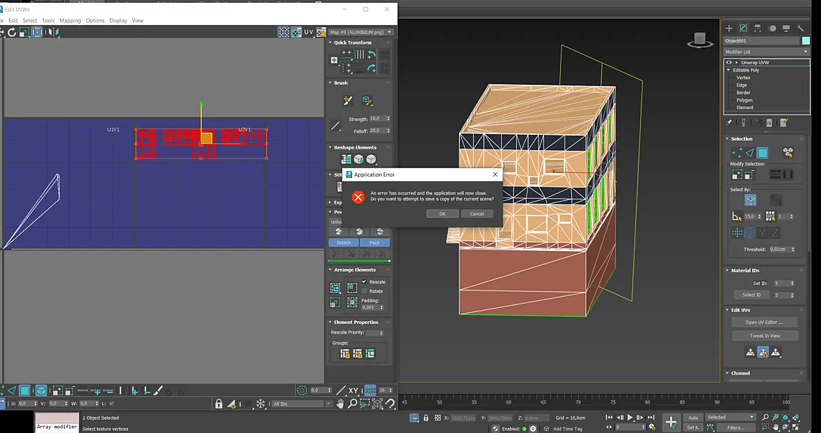

Всем спасибо . Работу продолжил. Разбираюсь с юдимами . Сделал нормалку панелей фасада в  Substance designer . Размечаю, Пакую Uv .

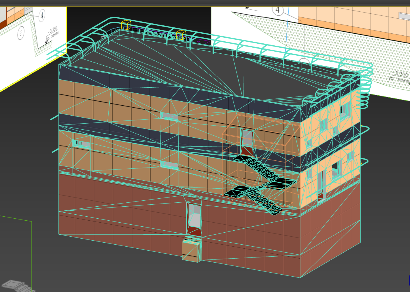

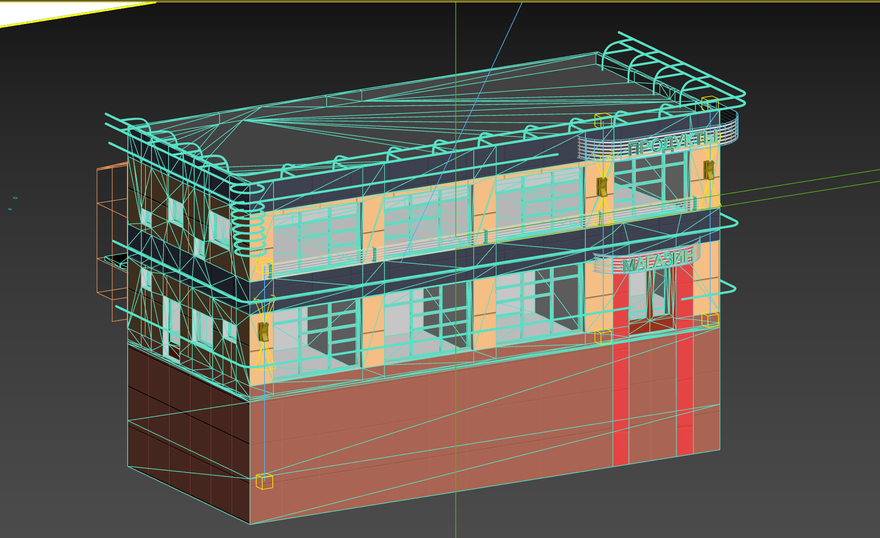

вобщем то до такого результата дошёл . но мне сказали долго ты делаешь .И перестали отвечать . Ну  увы только так могу . извините . По UV тоже поделил по группам. ну и вцелом определённый навык то освоил . Просто никто со мной возиться не захочет . всем надо машину на полном ходу а не донастройками  ее заниматься... мне уже 38 а толком нормально то и не поработал . за нормальные деньги . Год сидел тестовые делал .Кого то они все хотят нанять но не меня. )
